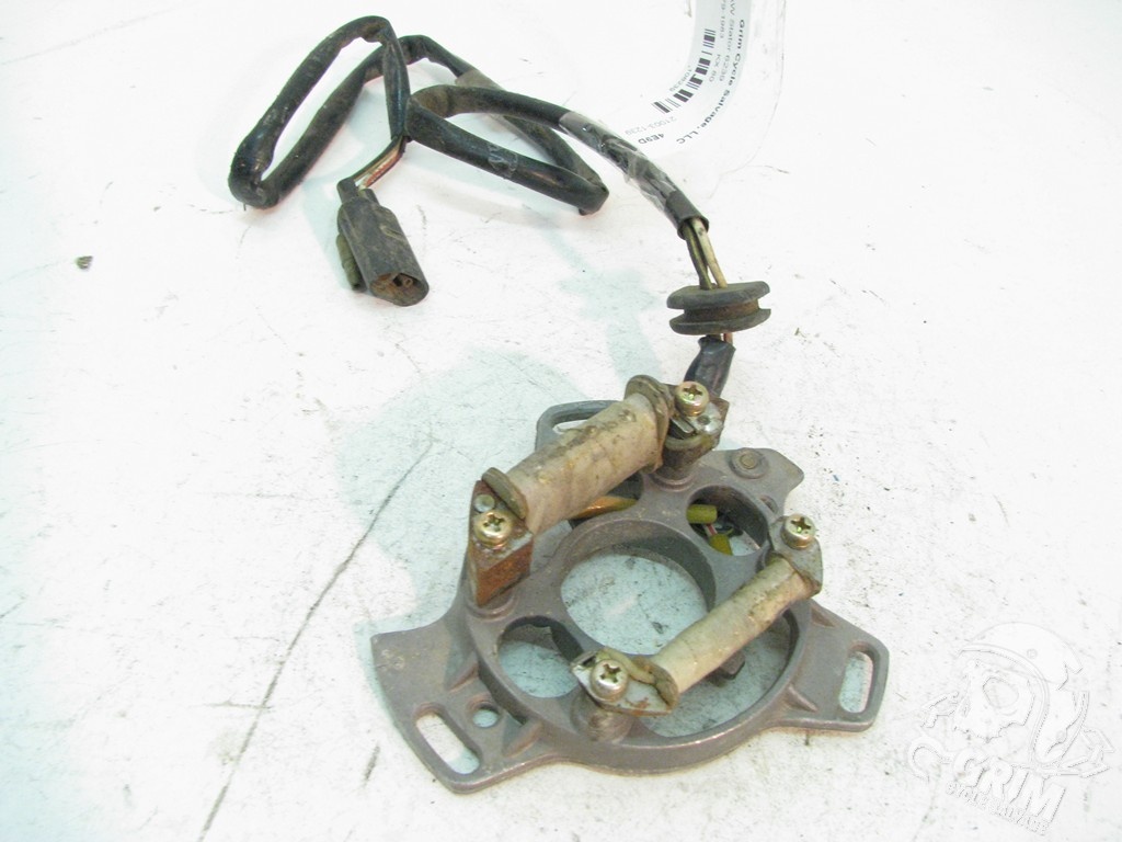

Sziasztok. Kéne egy kis segítség. Simson motorkámra szereztem egy ducati energia gyújtást. Ilyet. Esztergályos haverral csináltunk is neki közdarabot. Egy alap CDI-t hazsnáltam hozzá először mert az volt itthon. Ez összesen a minimális 3 alkatrészből áll: egy dióda egy tirisztor és egy kondi. A jel közvetlen a bt151 Gate lábára ment stb. Ezzel működött kb egy hétig. Egyik este még hibátlanul használtam, másik nap már nem akart indulni. Valamiért véletlenül világításra raktam akkor elindult de nem volt alajárat és nagyon csúnyán járt. Aztán az nap délután már el sem indult. A gerjesztő dolgozott mert a feltöltött kondi többször is megcsapott. A jeladó is adott feszültséget a CDI-re gondoltam. Építettem egy gyári ducati CDI-t. Ezt. Összekötöttem mindnet de szikra továbbra sem volt. Fértem számszerű feszültséget a jeladón ( a kondi itt is sikeresen megütött) ~ 0,5V-ot mértem egy általános rárúgánál a berugóra. Azt mondták nekem hogy ez kevés mert minimum 1V kell a tirisztornak. A jeladó gyárilag 32 ohm-ra van írva, ekkor nekem 1,2 ohm volt. Gondoltam biztos zárlatos. Szétszedtem valóban meg volt égve a drót rajta. Gyárilag kb 0,15ös drót volt rajta. Ilyen nekem nem volt így 0,19essel tekertem meg ami 7,2 ohm lett. (soronként lakkozás stbstb.) Beforrasztottam mindnet volt szikra. Hurrá. Kitoltam a motort gyújtás rá szivató rá nagy nehezen beindult de iszoynatos hangon járt nagyon erősen kopogott. Mondom biztos nagy a előgyújtás. Próbáltam állítgatni nem javult. Aztán egyszer világításon indítottam és sokkal jobb lett. Alul kicsit kopogósan járt de fent már jó volt. Menet közben 4E alatt rángatott. Világítás nélkül nagyon erősen kpog és nem is pörög. aztán motoros fúromon ajánlottál építsek egy szabályozható CDI-t. Meg is építettem ezt. Összeraktam volt szikra. Kimentem a határba, hogy beállítsam a potit. Világítás nélkül ugyan úgy rossz volt, de világításon érezhetően jobb volt a járása az alapjárat is szebb volt. Aztán elkezdtem tekergetni a potit. Nem sok mindent reagált rá az egyik végpontban leállt és ennyi. Aztán hirtelen elfüstölt a poti és a bemenő jel közötti ellenállás. De nem állt le a motor. Húztam neki egy nagy gázt felpörgött majd leállt és semmi. Hazáig gyalogtúra. Itthon kimértem a jel bemenet és a soros dióda között semmi kapcsolat. Mit tudnátok ajánlani? Már kezd elegem lenni belőle. Még annyit hogy a trafója egy robogó CDI trafó, ilyen kis műanyag házas. előre is köszönöm a segítséget.

Szerintem fordítva tekercselted meg az impulzus tekercsedet ezért nem felfutó pozitív éllel vezérled a tirisztort . Fordítsd meg a kivezetéseit. Ami most a testre van kötve az mennyen az elektronikára. Az elektronikára menőt meg testre kösd le. Üdv nyemi
Direkt megjelöltem, hogy hogyan volt tekerve de megpróbálom. Holnap. De tartok tőle hogy nem ez lesz a baj. Még az áttekerés előtt kezdődött a baj. De meglátjuk, bár ilyen egyszerű lenne

Mert már eleve meg kellet volna a cserét csinálni. Üdv nyemi.
A nyíl miatt? Mielőtt megvettem többektől is kérdetem azt mondták nem lesz baj. Vagyis ha megcserélem a "polaritást" akkor akár jó is lehet? Mert valóban most a lendkereken a nyíl a forgásiránnyal szembe mutat.
Elméletileg gerjesztőt is meg kéne akkor fordítani, mert sokkal nagyobb terhelésnek lesz akkor kitéve amikor a tirisztor begyújt. De egyenlőre próbáld ki csak megfordított impulzus tekercsel. Vagy ha könnyen megfordítható a gerjesztő (most néztem a képet)akkor fordítsd meg azt is. így akkor teljesen forgás irányt váltottál.

Megoldható a gerjesztő is. A vasmaghoz forrasztott lábát felveszem a kivezetését meg letestelem.
akkor hogyan lehet hogy egy pár napig ment jó? Véletlen? ![]() Idézet: „Amúgy a tirisztor hazsnálat után nem nagyon de melegszik.” Fordítsd a gerjesztőt is. Idézet: „Véletlen?” Eddig bírták az alkatrészek , és még örülhetsz mert úgy néz ki a gerjesztő az meg úszta. ![]() Majd írj, mire jutottál. Üdv nyemi.

Igaza van nyeminek!Fordítva forog az egész.Nekem egy AM6 blokkom van aminek a bal oldalán van a gyújtás.Vettem egy ugyanolyan aprilia gyújtást csak robogóét.Általában a robogóknál jobb oldalt van a gyújtás.Persze a nyíl is mutatta.Felraktam mert határozottan állította hogy jó lesz az eladó.Össze-vissza durrogott,köpködött de beindult és úgy járt mint egy harckocsi.Ki sem pörgött.Végül visszaraktam a régit és a mai napig azzal használom.A másikat meg eltettem egy simsonhoz.

Zsír. Megcseréltem ajeladót a gerjezstőt nem. Volt szikra de elég light. Nem is indult vele. Megcseréltem a gerjesztőt is jó körvér szikra. Rárugok jó nagyot lőtt a kipuffba. Majdnem 180 fokot kellett tekerjek az alaplapon hogy jó legyen az előgyújtás
![]() de most kafa. Világítás nélkül is jó és világítással is. Persze nem tud olyan kis fordulatot mint a mexás de jóez ![]() Köszönöm a segítségeteket ![]()
