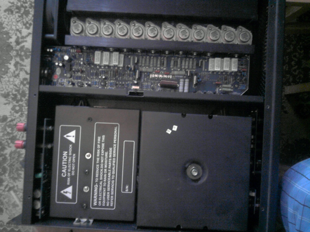

Volt egy jó pár, de megszabadultam tőlük. RH sorozatot kipróbáltam 850-1250, t-amp e800, sound king, yorkville. Most meg Aolong H3000 van nálam sub-ra topra még nem vettem, de készülőbe van. Nem ismert márka, de eléggé jó. Sőt, 1650W-ot sikerült neki tolni RMS-be 4ohmon, csúcsokba több is kijön belőle jó erős. Nem kell clip-eltetni, hogy szóljon.

Neten én se nagyon találtam semmit róla. Képet tudok adni a belsejéről sajna linket nem nagyon. Bővebben: Link Bővebben: Link ezt a két képet találtam neten róla. Annyit tudni kell róla, hogy oldalanként van 12+10 tranyó és H osztályba megy. Szóval amit látsz innen fentről alatta még egy sor ennyi van. Ha érdekel még kép róla akkor azt tudok feltenni a belsejéről.

Hú de komoly gép!
Mennyiért vesztegetnek egy ilyet?
Használtan se volt olcsó, nem újonnan vettem. Viszont a T-amp proline 3000-el nincs köszönő viszonyba az tuti. Erősebb és szebben szól. Yorkville meg egy nagyon gyenge konstrukció, ugyan az mint a HK audio végfokai. Mélyre alkalmatlan.
Na ez igen, ez nem semmi!, jó nagy monstrum, mérted már mennyi feszültségről megy, és hogy hány Wattot présel ki magából?. Amúgy milyen tranyókkal van el látva? Hasonlít a The T-Amp 3000-esre.
+-70, +-140. Fentebb leírtam, hogy ebből 1650W 4ohm jött ki RMS-be, ezzel szemben a t-amp proline 3000-ből csak 1300W 4ohm-ra. To3-mas tranyók azok MJ-k, típusát meg nem mondom ami elötte van 10 az meg MJL, annak is elfelejtettem a típusát.
Szevasz!, na ez nem semmi végfok, a The T-Amp 2400-as el bújhat mellette!, bitang nagyot szólhat!. Ennyi finál tranyót még nem láttam egy végfokban sem!, csak azt nem értem minek vannak benne TO3-as tokozású, és TO 264-es tokozással el latot tranyók is?.
Szerintem a to3-sok mennek a kisebb feszről és ha elérte azt a bizonyos szintet akkor kapcsolja rá az első sor a nagyobb feszt mivel H osztályú végfok.
Átgondolt, szépen kivitelezett konstrukció. Kinézet alapján, jó választásnak tűnik.
