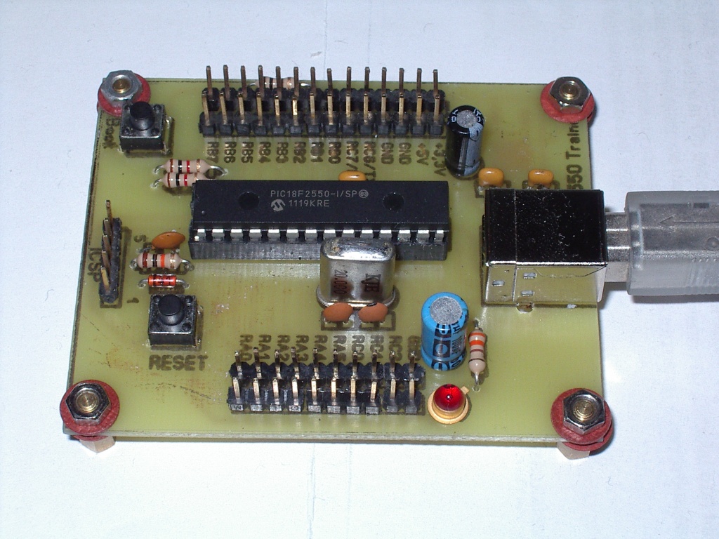

Most kicsit kiszállok. Készen van a 18F2550 próbapanelem. Égetem hozzá a PIC-ket.

Megépítettem a PIC18F2550 Trainer modult. Egy korábbi égetővel és a WPB_F18_F16_F12_v1.32b program segítségével betöltöttem az USB HID programot. Ezután az USB Bootloader 2.90a segítségével egy sebtében összedobott LED villogtatót töltöttem bele. S láss csodát mukogy. Köszönöm neked a sok türelmet, segítséget, magyarázatot.
