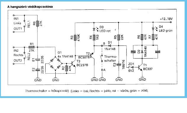

Megépítettem a mellékletben levő koppanásgátlót,de nem vagyok tőle elragadtatva.
12V-os tápfeszültség mellett alig kapcsol be.A ready led pedig egyáltalán nem világít.Ahhoz hogy rendesen működjön,egészen 24 Voltig kellett emelnem a feszültséget.Persze ekkor már a 7812est megkerültem.
Mit lehetne tenni hogy normális működésre bírjam 12V mellett?
(#) reloop válasza ladislave hozzászólására (») Nov 3, 2012 /
Szia! Gondolom ezt építetted. A próbánál a bemeneten lévő kondikat ki kell sütni, ha nincs erősítőn használj rövidzárat. A ready LED világításához R6-on nagyobb feszültségnek kell esni mint a LED nyitófeszültsége. Ha ragaszkodsz a stabil 12V tápláláshoz (ne tedd!) és a reléd is 12V-os akkor R6 helyén alkalmazz átkötést, a ready LED-et pedig kösd kb. 1k ellenállással T1 kollektorára.
(#) ladislave válasza reloop hozzászólására (») Nov 3, 2012 /
24 V semmiképp nem maradhatott,mivel igen erősen felfűtötte a relé tekercsét.Vissza vettem 18 Voltra és ahogy mondtad párhuzamosan rákötöttem a ledet a relére egy 2.7kOhmos ellenálláson keresztül.Már jól működik,köszönöm!
24V-hoz R6-ot is módosíthattad volna nagyobbra.
Igen,akár azt is megtehettem volna.

Bővebben: Link Ezt a kapcsolást megépítve, és erőssítőbe szerelve olyan problémám adódott, hogy a protect led nem alszik ki, de a relé meghúz késleltetve, és elenged rendesen kikapcsolásra.
Ill mit kell megváltoztatni, ha nem +-36Vról hanem +-48Vról akarom használni? Mert az ellenállások így eléggé melegednek.
(#) reloop válasza Gabó hozzászólására (») Nov 26, 2012 /
Szia! Túl nagy a reléd áramfelvétele, tippelem 12V-osat raktál bele. Kapható 48V-os relé, azzal semmi gondod nem lesz.
(#) Gabó válasza reloop hozzászólására (») Nov 26, 2012 /
Nem 12Vos hanem 24Vost. Pont azért is örültem, hogy 24Vos relét ír a rajzon, mert az egy külön panelen van gyárilag.
(#) agressiv válasza Gabó hozzászólására (») Nov 26, 2012 /
24V-os jó bele, ha nem alszik ki a led, akkor ott valami nem stimmel. 48V-ról ne járasd az sok neki.
(#) Gabó válasza agressiv hozzászólására (») Nov 26, 2012 /
Azt gondoltam, hogy sok neki, ezért is írtam, hogy milyen elllenállásokat kellene átszámolni, hogy jó legyen.
Néztem más rajzot is (itt is fentvan az előző oldaon) ami ugye +12Vról megy, csak azzal meg a bajom, hogy nincs benne az a rész amikor kikapcsoljuk rögtön leold a relé is. És az a rész is fontos lenne nekem.
A 24V ellenére is lehet viszonylag alacsony a tekercsellenállás.
T1 kollektor-emitter feszültségét mérd meg behúzott relénél, valamint a relétekercs ohm-ikus ellenállását (ezt természetesen kikapcsolt állapotban).
