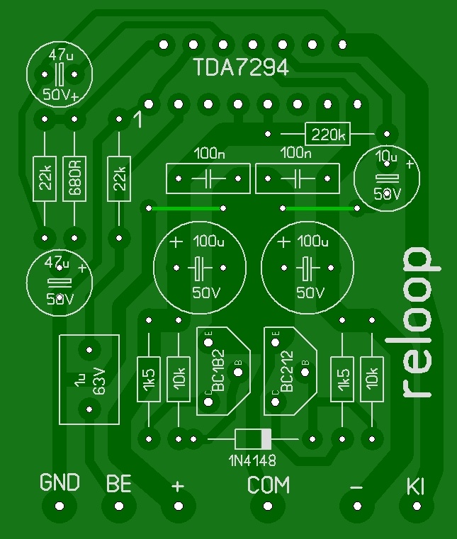

(#) reloop hozzászólása Dec 1, 2012 /
Az egyszeres tápos, egy darab TDA7294-et tartalmazó, 4 ohm-mal is terhelhető (leánykori nevén: 1x100W-os) erősítő nyomtatott áramköri tervét mellékelem.
A + és - közé két, soros 4700µF/50V kerül. A kondenzátorok közös pontja a hangszóró negatív és oda kell a COM-ot is kötni.
Mihelyst lepróbáltam, teszek fel vasalósat.
A hozzászólás módosítva: Dec 1, 2012
(#) Dióda válasza reloop hozzászólására (») Dec 2, 2012 /
Háááát én így hülye ötletnek tartom ezt a megoldást de ne legyen igazam.
Szerinted ha megszólal akkor mekkorát fog a hangszóró visszarúgni a com-ra?
Ráadásul a hangszór visszarúgása el fogja tologatni a com és a gnd pontot a féltápról ami ugye asszimetriát okoz és lehet hogy jóesetben beleszól a védelem rosszabb hogy begerjedve repül az egész. Esetleg ha mégis működésre bírható lenne a dolog akkor viszont brutális méretű puffer kellene a 4700-as említett kondik helyére hogy ezt valahogy elviseljék.
(#) reloop válasza Dióda hozzászólására (») Dec 2, 2012 /
Szia! A töltő áram folyási szögét leszámítva miért más ez mint, a hagyományos szimmetrikus táplálás?
Az erősítő bemenete kapacitív csatolású, a feldolgozott jel szimmetrikus.
Gerjedésre miből következtetsz?
Szerinted a com port mennyire terhelhető lessz áramilag?
Számolj arra is hogy a hangsugárzó az erősítőre visszarúg és itt nem csak a kimenetre hanem a testpont jelen esetben a com port is kap jópár impulzust. Az állandó hangfrekivel járó impulzus szerű rúgások a com porton visszahatnak a bemenetre is ráadásul passz hogy a kondik majd meddig tűrik .
Szimmetrikus jel az oké de asszimetrikusat nemigazán adnék neki.
A COM csatlakozási ponton az alábbi áramok folynak: nem invertáló bemenet árama, MUTE GND, most első ízben idekötöttem a ST-BY GND-t is (a 10µF feszültségtűrésének kímélése végett), tápszimmetrizáló áram - mely gyakorlatilag a DC hibából eredő hangszóróáramból áll. A kimenő áram itt nem jelenik meg közvetlenül.
A bemenő GND és a visszacsatolás talppontja közötti vezetősávon kéne feszültséget ejteni ahhoz, hogy az erősítő működésére hatással legyen.
A telepes táplálást leszámítva, minden erősítő az idő túlnyomó részében kondenzátorban tárolt energiát vezet a hangszóróba.
A mesterséges hidegpont egy más dimenzióba helyezi a kapcsolást. Párszor írtam már erről ebben a témában .
