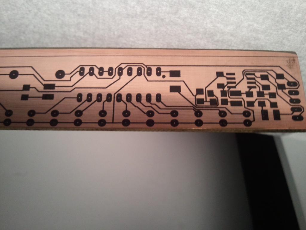

Mostanaban valahogy nagyon sokat tokolok... Ejszaka nem sikerult a dry-os nyak elohivasa ketszer sem. Elsonek a vekony szigeteloretegek kozul nem jott le rendesen a dry. Mire lejott, belekapott imitt amott a vezetoretegbe is. Ezt meg csak sejtem mi okozhatta, nem johetett ki rendesen a viz a dry alol. Masodjara tokeletesen kijott a viz, sutoben legmelegitve a dryon rendesen lehetett latni a rez bevonat barazdait. Ezt meg nem tudtam elohivni. Hiaba mostam, vagy kb10 perc lett, mikor mar megint elkezdett felvallni mindenestol. A minta amugy nagyon jol lathato a levilagitaskor. Kicsit mintha sok szoda is kellene az elohivashoz. kb 1deci vizhez 1 kiskanal nem eleg... Lehet keves a 2reteg folia es atvilagit rajta? (tintasugarashoz valo) A hozzászólás módosítva: Dec 6, 2012

Szerintem nagyon "megsütötted" Én szárazon (és hidegen) fellaminálom -aztán kb 100c' on még egyszer átengedem a laminálón és soha nem volt ilyen problémám . A laminálót a vat..-án vettem hibásan , a rossz elektronika kiszerelése után tökéletesen használható lett

A fólia 100c' t bír ( magasabb hőmérsékleten felhólyagosodik) én bennehagytam az eredeti klixonját és amikor felfűtött csak egyszer engedem át a nyákot . A gumihengereket meg megsem néztem szerintem nem sok jelentősége van a keménységnek

Én anno aldisat vettem, nekem bevált, a nyákot bírja. Elvileg 150°-ra fűt. 3x szoktam átengedni a nyákot egymás után melegen(kisebb daraboknál 2x), előtte persze hidegen rakom fel a fóliát. A fólia pedig nem hólyagosodik.

Ha 150c' lenne a hengered (és a nyák) felülete már nem hólyagos lenne a fólia hanem ráégne ! Azok a kínai csodák a hengeren belül fűtenek és kb 75-80c' nál már kapcsol a bimetál . Nekem 2 ilyen szerkezetben "robbant" fel a gumihenger mert nem volt elég meleg és tuningolni próbáltam
