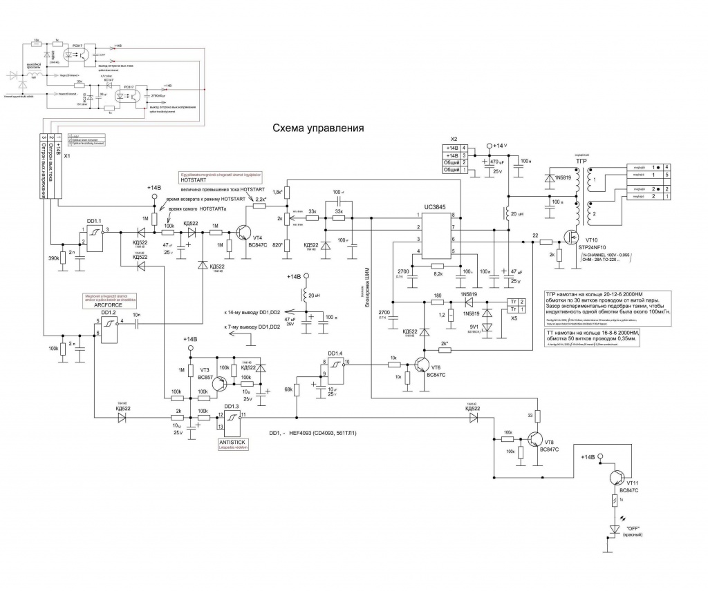

(#) berobbantam válasza dara hozzászólására (») Dec 2, 2012 /
Tudtommal a kiegészítő áramkör 3 funkciót tartalmaz.Az egyik a leragadás védelem.A másik a hotstart ívgyujtáskor egy pillanatra megemeli a kimenő feszt,a 3. az arc force ívstabilizátor.Ha nő az ív hossza kicsit visszaveszi az áramot ha túl rövid ad rá egy kicsit.Persze csak bizonyos keretek közt.Vagy nem jól tudom?
(#) Tubi56 válasza berobbantam hozzászólására (») Dec 2, 2012 /
Hát ha csak bizonyos amper esetén csinálja akkor biztosan jól van bekötve! Ha mégis kipróbálod akkor csak kicsi árammal! Nem kell hegeszteni vele, mert egyből hallani már az ív kezdetén is azt a furcsa sercegő sípoló hangot! Így ezek szerint jól van kötve akkor pedig hagyd!
(#) berobbantam válasza Tubi56 hozzászólására (») Dec 2, 2012 /
Sercegés nincs.Szépen is heggeszt.A 2.5-es elektródát 70 amperrel viszi szépen.80 ampernél már átmelegszik teljesen a 3-as lemez.Nem is annyira sípol mint inkább olyan süvítő hang szerű de nem hangos.Ha jobban belenyomom az elektródát a varratba akkor pedig el is halkul.Főleg ha adok neki egy kis erőt is.Az amperokat a potim állása szerint mondom,mérni nincs mivel.De tapasztalataim alapján eléggé stimmel a beosztás.Legalábbis ebben a tartományban.
(#) mpisti válasza berobbantam hozzászólására (») Dec 2, 2012 /
Bocsi,hogy belekotyogok,de az ARC FORCE jelentése íverő, és szerintem a MACI ilyen funkciót nem tartalmaz. Ez a funkció potival állítható kellene hogy legyen, -ha benne lenne a gépben. De szerintem nincs benne. így csupán az ív dinamikáját tudtad tesztelni az adott elektródatípusnál. Ha másik elektródát választasz(cell,bázikus) teljesen mást fogsz tapasztalni ugyanazon beállításnál.
(#) Tubi56 válasza mpisti hozzászólására (») Dec 3, 2012 /
Igaz, hogy a Macit építette, de a kiegészítő áramkörökkel együtt, úgy mint Hot Sart-Arc Force-Anti Sticking
(#) berobbantam válasza Tubi56 hozzászólására (») Dec 3, 2012 /
Igen benne vannak a kiegészítő funkciók.Ha már új verziót kezdtem mielőtt a régi egyáltalán elkészült volna akkor már éltem a lehetőséggelAmúgy van talonba még egy teljesen kész panelom ami csak a kiegészítő áramköröket tartalmazza.Egyenlőre eltettem.Lehet egyszer építek hozzá egy gépet
(#) Tubi56 válasza berobbantam hozzászólására (») Dec 3, 2012 / 1
Úgy legyen Még a végén kedvet kapsz, mint mi egy páran
Már szaporodnak a jelentkezők akiknek kéne ilyen gép.De egyenlőre ellenállok a kisértésnek.A nejem is örül jelenleg.Végre eltünt a pokolgép a nappaliból.Mióta hallott eldurranni egy igbt-t azóta csak így hívja a művemet.A képen látható állapotra pedig csak annyit mondott.Ha most kijönnének a TEK től téged gondolkodás nélkül lelőnének
(#) mpisti válasza Tubi56 hozzászólására (») Dec 3, 2012 /
Sanyikám én hiszek neked,csak kérlek mutasd meg nekem a rajzon,hogy melyik az az áramköri rész, amelyik az ARC FORCE funkciót végzi. Mert én valahogy nem látom, vagy lehet hogy rossz rajzot néztem?Bővebben: Link
(#) kissadam válasza mpisti hozzászólására (») Dec 3, 2012 /
Azon valóban csak az antistick áramkör van kiegészítésként. Ezt a kiegészítő áramkört építette meg szerintem: Bővebben: Link . Régebben összerajzolva is felkerült ide, de most nem találom, gépemen megvan csak nagy a mérete, így nem tudom feltölteni.

(#) berobbantam válasza kissadam hozzászólására (») Dec 4, 2012 /
Helló
Ez a rajz lett összedolgozva a maci vezérlésével.A 2 db 555 helyett pedig 1 darab 556 van.De ez nem az én érdemem és munkám hanem Tubi kollégáé.Én csak a nyáktervet kaptam meg tőle és az alapján építettem meg a vezérlést.Annyi módosítás történt,hogy a potinál a 820 ohm helyett 1 kiló van,a frekibeállító kondi 3.3 nano meg az uc ic 6-os lábán a 2 kiló helyett 2.2 kiló van
(#) Tubi56 válasza mpisti hozzászólására (») Dec 4, 2012 /
Itt van a kiegészítés! Amit én terveztem nyákot azon már rajta van!+ nyák terv!
