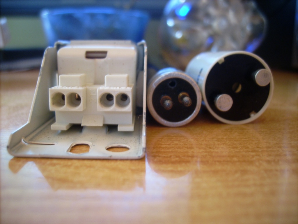

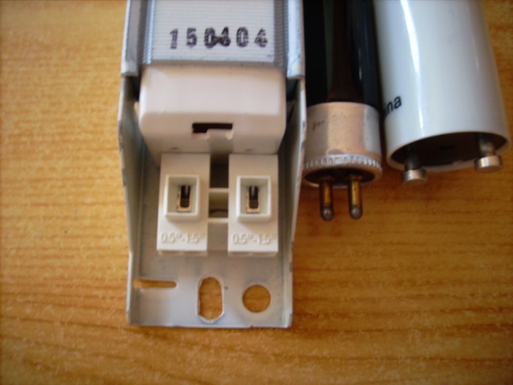

(#) kuka88 hozzászólása Okt 5, 2012 /
Nyák levilágítóhoz vettem uv fénycsövet és tartozékait, de az összeállításnál megzavarodtam Valaki ki tudna segíteni egy vázlatrajzzal ? A folytó bekötésével vannak gondjaim, mert van rajta 4 csatlakozó és erre nem számítottam.(A folytó 4-6-8w-os fénycsőhöz való.)
Köszönöm szépen
(#) kadarist válasza kuka88 hozzászólására (») Okt 5, 2012 /
A két bal és két jobb oldali dugós csatlakozók belül össze vannak kötve. Tehát valójában két csatlakozód van, csak osztottan.

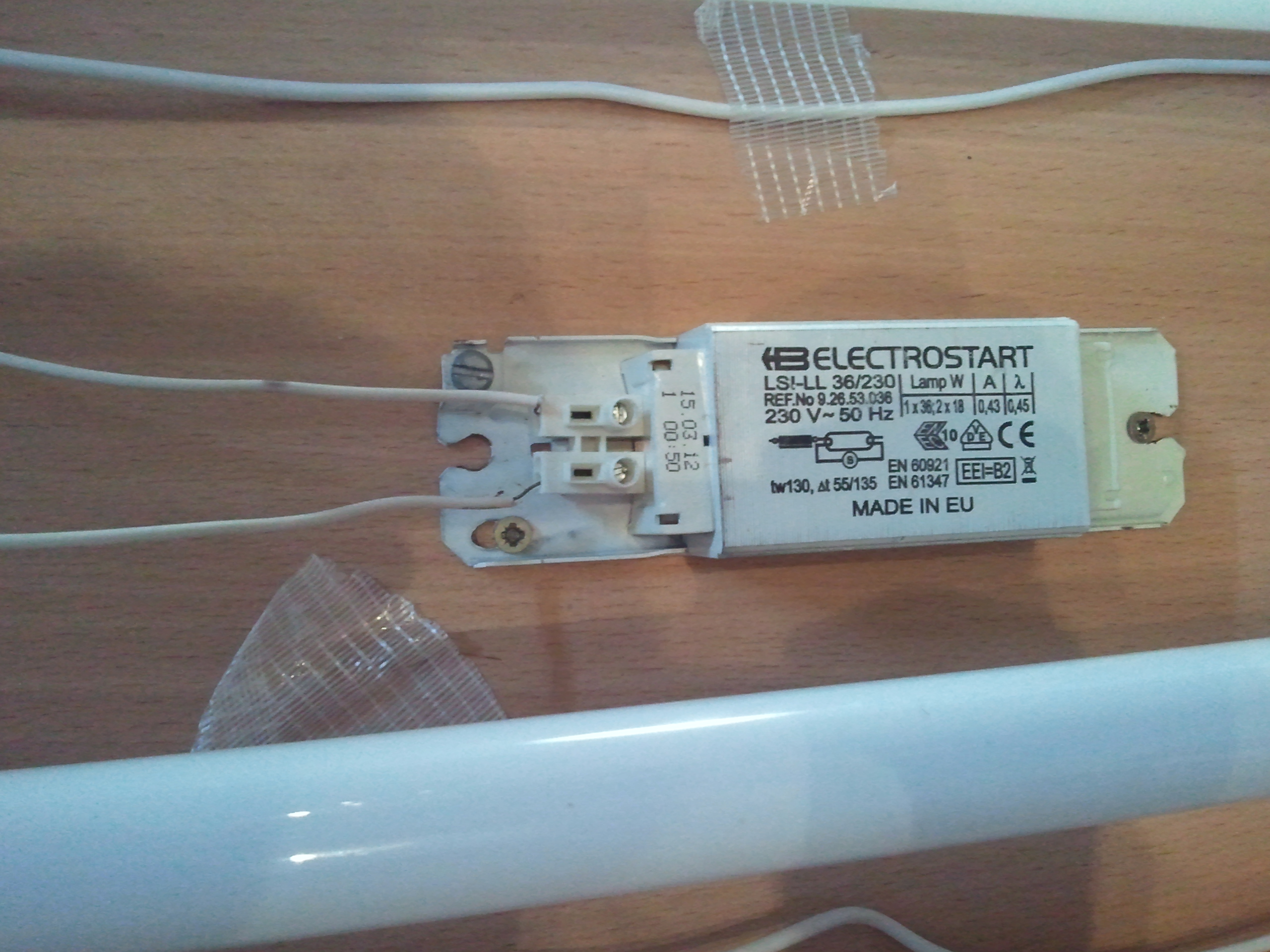

Kellene nekem egy kis segítség, hogy miért nem működik vajon a fénycsövem.
Akvárium világítást akarok csinálni. 2db 18Wattos fénycsővel.
Vettem egy trafót, 2x18wattos.
A fénycsöveket sorba kötöttem. Bejöttem a fázissal a trafó alsó részébe a felsővel mentem tovább az egyik fénycsőhöz, majd attól a fénycsőtől a másikba és a végén pedig a nullára behoztam.
Próbáltam 2 másik trafót is.
Mi lehet a gond? Idegbajt kapok már!

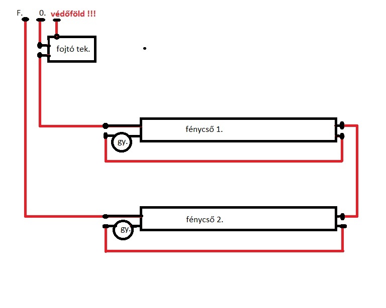

(#) mpeter58 hozzászólása Okt 23, 2012 /
Szia Atomhuzat!
A hiba valószínűleg ott van, hogy felcseréltél két vezetéket. A gyujtót ha kiveszed (persze feszmentes állapotban!), akkor egy egyszerű kéziműszerrel ellenőrizheted a lábak bekötését. Ha egyformán csinálod és jók az alkatrészeid akkor menni fog. Nézd meg a rajzot, belerajzoltam a gyújtót a foglalatba, hogy egyértelmű legyen a kötés. De!! Légyszíves használj háromeres vezetéket, és a fojtót (a rögzítőcsavar segítségével) kapcsold a védőföldelésre! Főleg vizes környezetben (akvárium) ez KÖTELEZŐ elővigyázatosság. A fázis és a nulla felcserélhető. Használj kapcsolót, és mindig húzd ki a dugót, ha belenyúlsz a világításba!
A hozzászólás módosítva: Okt 23, 2012
(#) Atomhuzat válasza mpeter58 hozzászólására (») Okt 24, 2012 /
Megvan mi volt a hiba!
Kimértem a trafót és az nem volt jó. Visszavittem a boltba, kaptam egy másikat, ezzel működik!
Köszönöm a segítséget azért!
