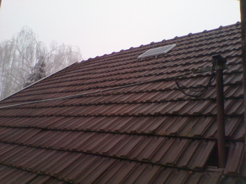

Feltettem egy napelemet a tető legmagasabb pontjára ahol már nincs fa árnyék, a sátortetős ház sajnos D-K tájolású, most a téli napforduló tájékán 15 órakor már árnyékba kerül, remélem nyáron jobb lesz a helyzet.
Egy fotót megosztasz róla?
Még csak egy 50W-os modulom van.
Készítettem hozzá egy step down akkutöltőt AVR mikrokontrollerrel, illetve van egy másik funkciója, ami a képen látszódik tud ellenállást -izzólámpa- illeszteni úgy hogy a napelem optimális munkapontba legyen. 2013-01-01 10:30 van, kint -4C, az égboltot sűrű felszállóban levő köd takarja, a névleges 50W ból lejön 2W teljesítmény. |
