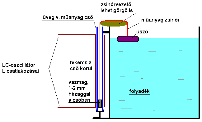

(#) kobold hozzászólása Okt 22, 2007 /
Ha nem nagy marhaságot rajzoltam, akkor a képen lévő "mérő" tekercsét az úszóra kötött vasmaggal hangolgatva, frekvenciában kaphatnánk meg a szintet...
Talán
(#) Medve válasza kobold hozzászólására (») Okt 22, 2007 /
Hűha! Induktív útmérő? Működne de csak kb 10-20mm-en. De ott mikrométer pontosan! Ezt úgy kellene, hogy a vasmag kilógjon a tekercsből, igy nagy hossz adódna. A frekvenciát egy sávszűrőn átvezetve s demodulálva feszültségben kaphatjuk a szintet.
(#) kobold válasza Medve hozzászólására (») Okt 22, 2007 /
Van pár HBM-es induktív útadónk, azzal ki is próbáltam. Kihúzható a vasmag, tettem a helyére egy leköszörült fejű 3-as csavart, műanyaggal rágányoltam egy cérnaszálat, körbehúztam az egészet zsugorcsővel, és ment a Spider mérőerősítőre. Rendkívül lapos görbét adott (az útadó 100 mm-es), de szemre végig lineáris volt.
És ha megcsapolja az ember a tekercset úgy, hogy teljes hidat tudjon belőle kötni?
