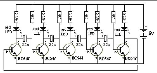

(#) G-man hozzászólása Dec 14, 2012 /
Adott a következő kapcsolás. A gond csak, az, hogy nem sorba villognak a ledek, hanem össze-vissza, kb úgy hogy
1.) eset: világít 1. 5.
2.) eset: világít 2. 5.
3.) eset: világít 3. 2. 5.
4.) eset: világít 1. 3. 4. 5.
5.) eset: világít 2. 4. 5.
Tehát az 5. folyamatosan világít mindig. Én tranzisztorra gyanakszom. Cseréltem az 5. tranyót (jobbszélső) de még mindig ugyanaz.
Mi a gond?
