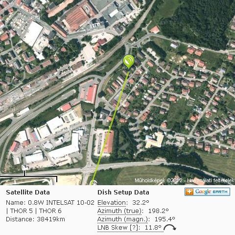

Segítséget szeretnék kérni szintén Digis parabolához.Kihoztam Németországba és a szint és a minőség folyamatos 10%-on van igazából városból jöttem nálunk mindig kábel volt a szerelő nem mutatta meg mit hova dugjak és kb merre találom tehát fogalmam sincs mi tévő legyek.Vettünk egy satellit finder készüléket ugrál a db de nem talál semmit a parabolát úgy állítottam ahogy a németeké áll mozgattam is de semmi mi lehet a hiba oka?Egyszerűen dunsztom sincs illetve azt sem tudom mit hova kell dugnom.Válaszokat előre is köszönöm.Tisztelettel Lokiju!

Szia! Menj be a legközelebbi antennás boltba, vagy a yellopages-ből válasz egy antennaszerelőt. Mond meg neki, hogy a Thor 0,8°-ra állítsa be az antennát. Remélem a tányér minimum 90-100 cm-es. Bár, ha Osnabrüch környékén vagy akkor tán a 120-as lenne az optimális. Ha túl bunkónak tartod a válaszom, akkor olvass vissza a topikban, csak 7 oldal.

Németországba Regen-be hoztuk ki Deggendorf-tól-re van az utca neve rodenstocksiedlung nekem csak az a furcsa hogy nem megy a jel szint illetve a minőség 10-10%-ot mutat ha benne van a kábel ha nincs akkor is.
(#) Action2K válasza lokiju hozzászólására (») Okt 24, 2012 /
Az a 10-10%, csak a zaj. Azt nem írtad, hogy melyik oldalon, hányadik ház, de találomra bedobtam valamit. Az antennának a zöld csíkkal párhuzamosan kell állni. Az antenna függőleges szögét 32°-ra állítsd. Ha szemben állsz az antennával, akkor a fejet kb 12°-kal tekerd el az óra járásával ellentétes irányba. A vízszintes szög, a valódi (térképészeti) déli iránytól 18°-ra nyugatra. Ez sehol nincs jelölve, ezt kell a tartón jobbra balra tekergetéssel megtalálni. Ha ezekkel megvagy, akkor valamennyi jelet kell találnod, amit az antenna finom állításával (jobbra, balra és fel, le is), stabil erőssé tudsz tenni.
(#) lokiju válasza Action2K hozzászólására (») Okt 24, 2012 /
Ez nagyon * meg is nézem mindjárt a házat pont eltaláltad kicsit szemből nézve balra lakunk pont a szélén van a parabola.Köszönöm szépen a segítséget még anyi a kérdés hogy a másik ház nem árnyékolhatja?
