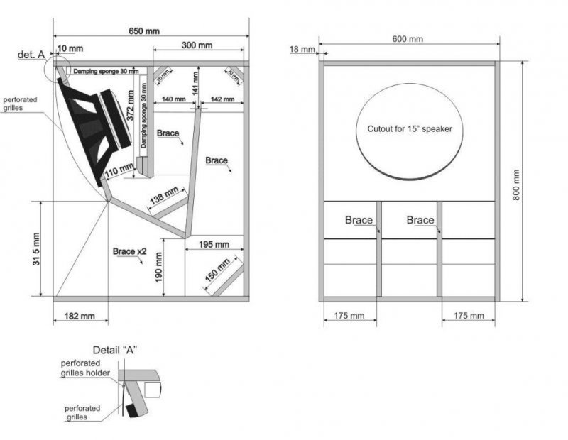

(#) Levi Jr. hozzászólása Dec 21, 2012 /
Hangsugárzók építéséhez műszaki rajzok!Ha építenétek, akkor a honlapomon (remélem nem lesz szakmaisága ellenére reklám) megtalálható egy nagy rakás dobozterv, és hangsugárzó műszaki rajza. Lehet szemezgetni, ha van olyan rajzod, amit leközlésre érdemesnek tartasz, akkor jelezd, és felrakom!!

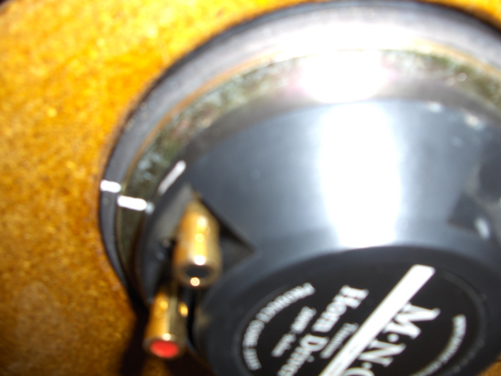

Üdv.Kaptam 8db ilyen membrán nélküli hangszórót.Nem igazán találtam szerelési javaslatot.Ismeri esetleg valaki?Hogy kell ezt használni?Persze,ha kézzel odanyomom valahová akkor jó,node,hogyan kell ezt rögzíteni?Röstellem de még nem találkoztam ilyen hangszóróval.Amúgy meglepően kellemes hangja van.VISATON EX 60 AN
(#) saraha válasza saraha hozzászólására (») Dec 22, 2012 /
Szia,itt van amit kerestél pdf

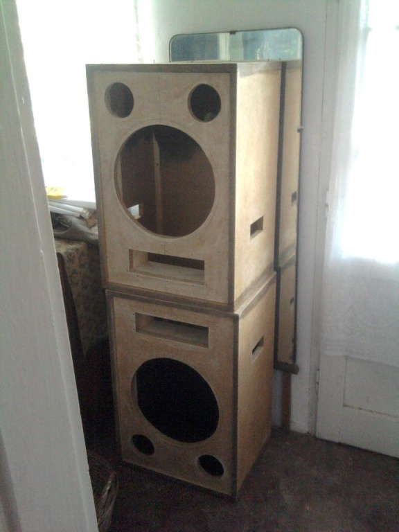

(#) golem hozzászólása Dec 23, 2012 /
Ez a hangszóró jó mély ládába mert van belőle 2 darabom de én most csináltam neki egy dobozt
50l méreteztem 2 db hangszórónak vagy az kicsi 2 hangszórónak. Viaston

Ha méretezted akkor tudod ,hogy miért lett akkora. Nem értem mi a kérdés.

Bocsi én a hangszóróra lenék kíváncsi hogy jó e mély ládába?
(#) ptesza válasza golem hozzászólására (») Dec 23, 2012 /
Reflexbe nem,de zártban jó lehet ,csak autóban.(50liter)

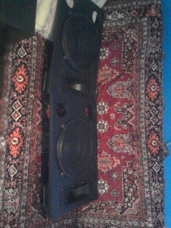

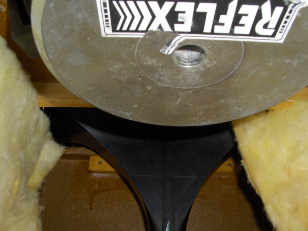

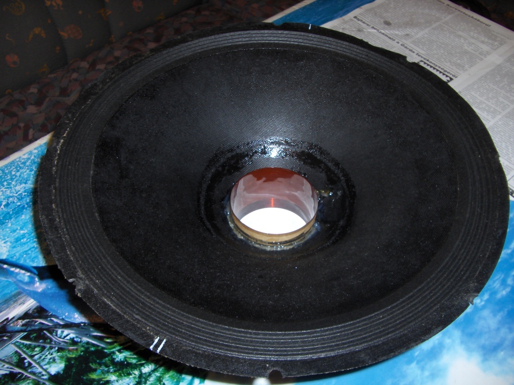

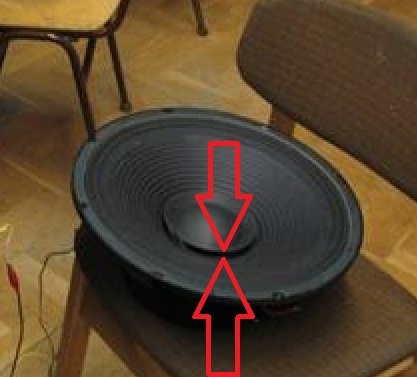

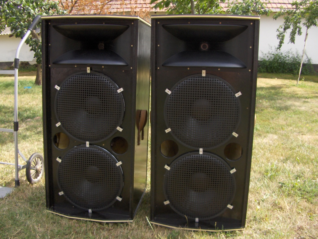

(#) Haliapu válasza Davidd hozzászólására (») Dec 24, 2012 /

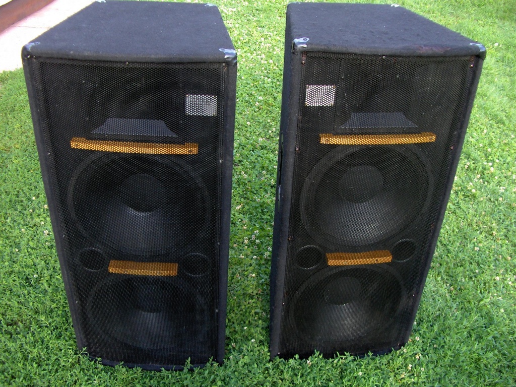

Szia, nekem van egy pár belőle, sajnos egy nagy csalódás úgy kell rá vigyázni mint egy hímes tojásra. A hangszóró készlet jó de a doboz az katasztrófa 16mm,es OSB, és ez van behúzva a legsilányabb kárpittal. Ha sokat akarod mozgatni akkor a doboz szélei letörnek és be szakadnak mert nagyon el van a fa anyag vékonyítva a bútorlap csavarok ki hullottak belőle egy buli alatt és még a doboznak saját hangja is van mert minden fele szuszog és zörög mert nincsenek az oldalak jól meg merevítve. Három napi asztalos munkámba került mire el fogatható dobozt készítettem belőle, és majdnem elfelejtettem egyes példányokban a driver tartó is hiányzik ami néha a műanyag tölcsér halálát okozza mert nyakban el szokott törni a rossz szállítás miatt. A hangszórók 2db15”os lemez kosaras mély 3”os lengővel találkoztam olyan gyári példánnyal ahol a cséve a membránhoz 3csepp ragasztóval volt csak oda fogatva és az első bulin meg kukult. Egyes példányoknál a gyári kereszt váltóba nincsenek be kötve a mély sugárzók csak a magas driverek, a magas sugárzó 1,5” bakelit membrános 30W,os viszonylag strapa bíródarab de én is el láttam izzós hangszóró védelemmel mert egy két fiatal botfülű DJ. már rég az örök vadászmezőkre küldte volna őket. Én ezektől a hibáktól el tekintve csak ajánlani tudom ezt a típus mert ebben az árfekvésben ilyen strapabíró hang sugárzót biztos nem kapsz csak mielőtt használatba veszed szedd szét és pótold a hiányosságokat hidd el, meghálálja. És egyben meg ragadom az alkalmat, hogy minden fórum társamnak és kedves családjuknak Kellemes karácsonyi ünnepeket kívánjak.

(#) Davidd hozzászólása Dec 24, 2012 /
Sziasztok! Haliapu gondoltam át kellene ide jönnünk, ne offoljunk ott. Amit lefényképeztél hangszóró hogy a lengőjét megragasztottad az az eredeti hangszórója?Eredetileg nincs rendesen megragasztva? Ismerősömnek soos csaba fórumtársnak is van két darab, hallani hallottam a hangját sub nélkül is elég szépen dübög. Most csak ennyim van, mellékelem a kepen min van. A kis erositommel a szagot kihoztam a hangszoroimbol, visszavettem utanna nincs baj, ez az erosito majd subokat fog hajtani csak hat gyerekként elég drága hobbi és mindenre idő kell hogy gyűljön ki a pénz. A mostani erősítőm sok lenne meg a dupláknak is.Te mekkora erősítővel hajtod őket? Te újonnan vetted hogy ekkora figyelmet/gondoskodást hajtottal rajta végbe vagy az előző gazdi lestrapálta és te visszahoztad őket eredeti állapotnál is jobbra? Garantálom hogy ez a két sima top van olyan nehéz mint neked egy egy dupla, 22,5 mm préseltből van. Magas sugárzom alapból 5 Kg . A driverek bírnak is csak most azon gondolkodom hogy meg ruházzak be ezekbe valami erőseb difut esetleg valami melyet a saltol, akkor meg ugy bírna a t.ampot is rendesen és akkor sub se kellene, de én valamikor valami nagyobb rendszert szeretnek. Ezek 15 " sak. Sokat linkeltem en ideezeket most ilyen van bennük, te hány wattot küldenél topba? Gondolom kellene aktív szűrő bypassra es akkor lehetne oket középmagasnak megeroteljesebben használni. Esetleg ha tudnál mutatni valami olyan oldalt ahonnan romaniabol is tudok rendelni. Sokat gondolkodom, es nézem mi lehet a legjobb megoldas, es nem csak mostanra gondolok,hanem madj a jövőben hogy csak bővítsem egyre jobban a rendszert.

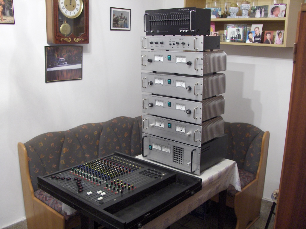

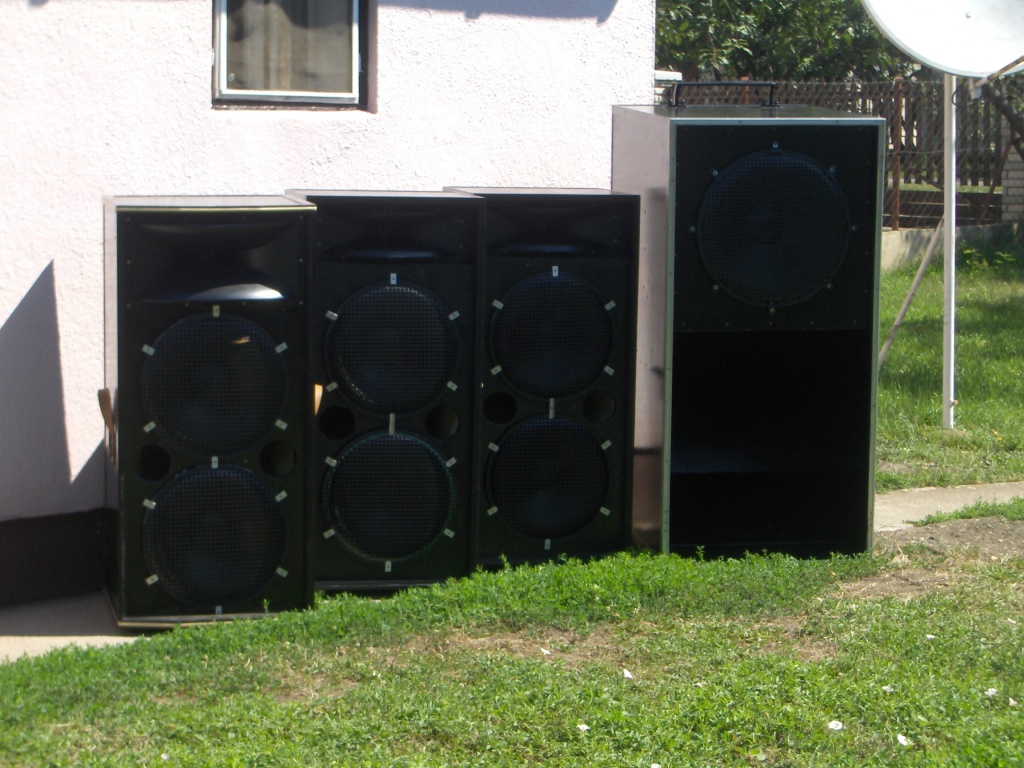

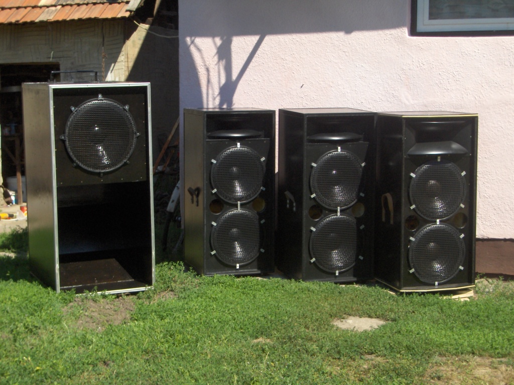

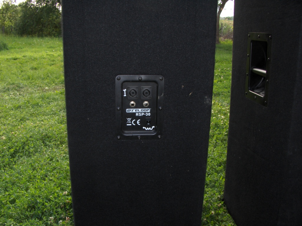

Szia, én szerintem vedd meg a RSP-30, sokat ha erre van pénzed és tedd rendbe őket nem fogsz bennük csalódni. Igen amit a képen látsz az eredeti membránja a 15”hangszórónak de megjavítottam és megint szépen szol. Én ezeket a hang dobozokat már csak monitornak használom és 2X300W,os erősítővel hajtom őket. Én már régen csak R300,as hangszórókat gyűjtök figyelem az egyes hirdetéseket és ha jó árba tudok venni veszek egyet kettőt és ezekből építgetem a rendszerem. A reflexeket nagyon könnyű javítani és duplában szolnak akkorát hogy be sza…. ember tőle. Ha nincsenek nagy igényeid és ügyesen bulizol 1-2 év és össze szedhetsz apránként magadnak egy jó kis motyót és akkor le cserélheted a RSP-is. Itt egy pár kép az enyémről ezek a berendezések romhalmazként kerültek hozzám 3évembe került míg ilyenek lettek, csak az erősítőket építettem új és bontott anyagokból. És az erősítődet ne add el jó kis erősítő az csak fél évente vedd le a tetejét és port el kell belőle tüntetni mert ha sűrűn használod lesz benne rendesen. És sokat olvass itt a fórumon, nekem is nagyon sokat segíttetek az itt lévő nálam sokkal nagyobb tudással és felkészültséggel rendelkező kollégák amit nagyon szépen meg is köszönök nekik.

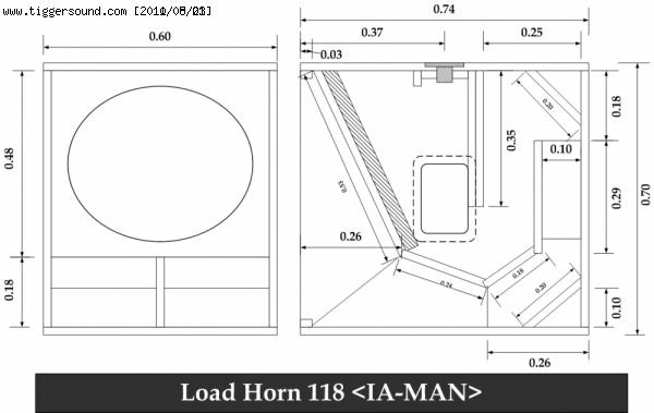

Milyen hangszórók vannak a topp ládáidba? És hány Ohmosak? Én ezeket a szubb ládákat ajánlanám, 8Ohmos 18”vagy 15”os reflex 400W,os hangszórókkal vagy EVM,ekkel. Ezeket a hangszórókat viszonylag olcsón meg lehet kapni használtan és brutális mélyeket szolgáltatnak ezekben a dobozokban. És az sem egy hátrány, hogy egy jó passzív hangváltóval egy erősítőről hajtani lehet az összes dobozt. Az én nagy ládáimban is 18” Reflexek vannak de a nyáron készül még hozzá 2db Hog Scoop nagy láda, mert méretre kisseb de hangban nem sok eltérés van a kettő között.

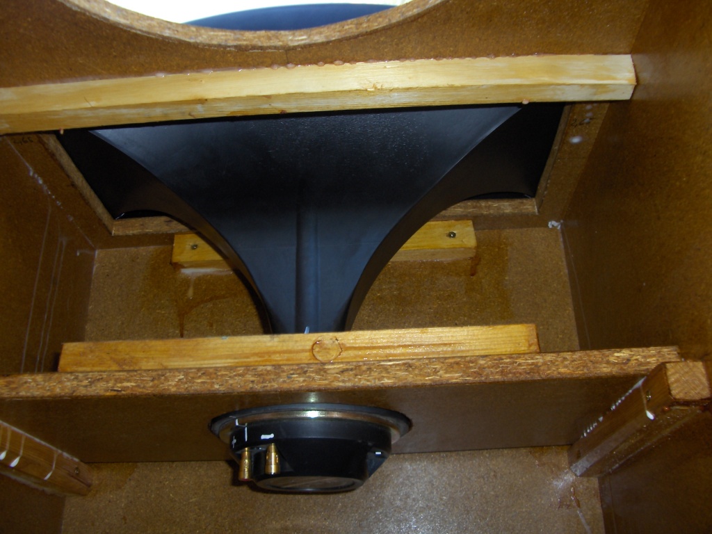

(#) Davidd válasza Haliapu hozzászólására (») Dec 24, 2012 /
Uhg lemaradt a link pedig akartam linkelni mutatok kepet ahol nagyabol latszik nekem is komoly felfogatas van a driveren hisz 5 kg es muanyag tolcseren van. Elol alura van felcsavarozva. Es a link igen enis subot csak 18" sat akarok venni. A kepeken latszik hogy befele milyen merevites es ahol mar bevan festve ott oldalt latszik az aluminium fogatas.
Ezek a toppok igazán csinos darabok, ezekkel már lehet kezdeni valamit, és ha 18” hangszóróhoz akarsz szúbb ládát ezt ajánlom igazán ütős darab. Én már készítettem belőle egy párt egy kollégámnak, 2db 18”Eminence dorombol benne, hát le esett tőle az állam mikor kész lett és megszólalt. Később teszek fel róla képeket csak most nem lelem azt a régi mappát

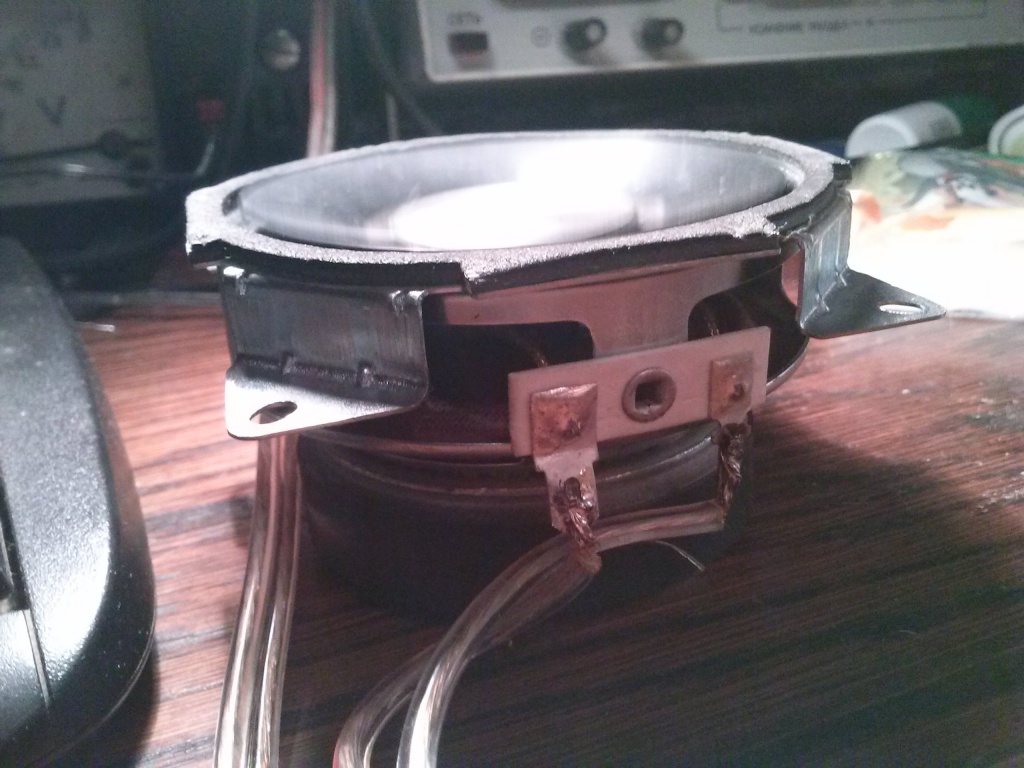

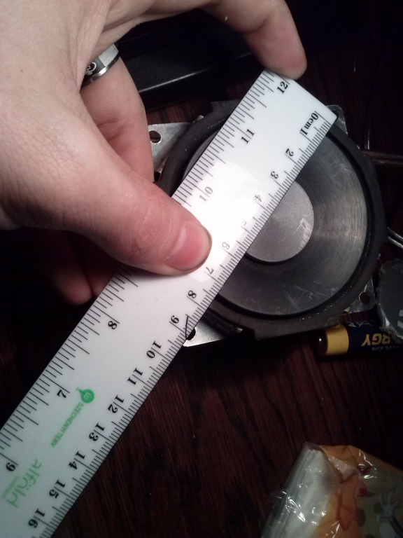

Sziasztok!Van egy elkeszitett tda7377 erosito, ehez szeretnek valami hangdobozt csinalni. A kepen mellekelem a hangsugarzot, azt mondtak nekem hogy ezek a hangszorok a 5.1 es kozep-magas difuja volt. Milyen ladat keszitsek nekik, mondjuk egy egy magast nem artana melle tenni hogy szebb magassai legyenek mellekelem a hangszorokat.Kerdesem az lenne milyen es mekkora ladaba szolna valahogy... eredetije valami kicsi muanyag bass reflex volt.
