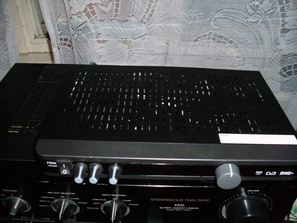

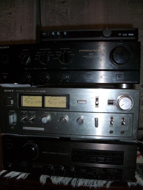

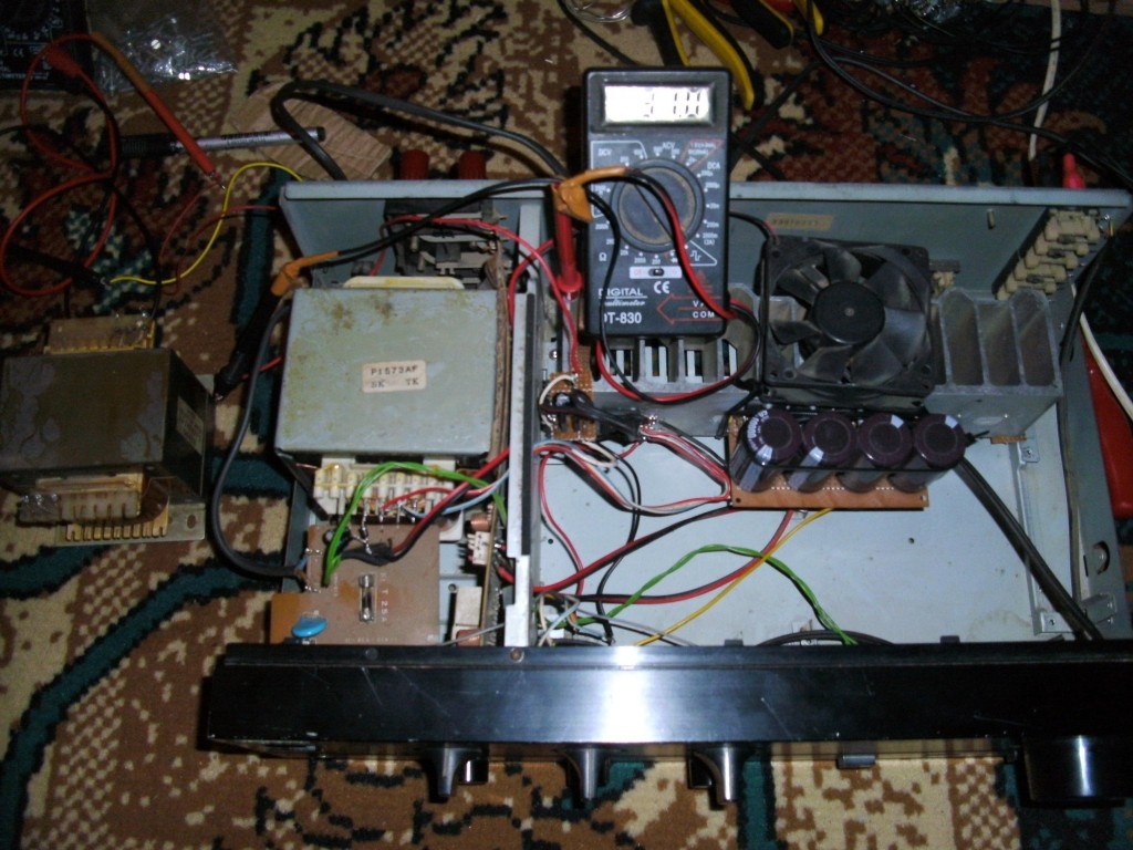

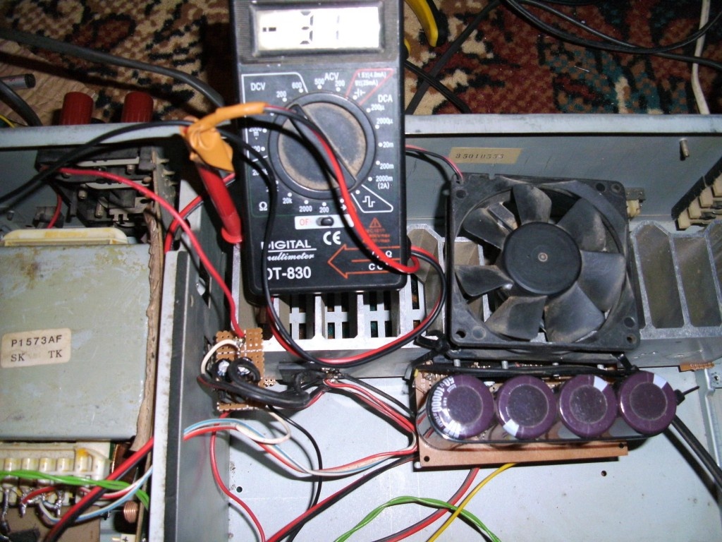

Mostmár fel engedi a képeket.Online méreteztem őket,ez volt a baj.A méret pedig nem volt 1.4Mb meg 1.7Mb fellet.A képek itt vannak az erősitőről.Nem is melegszik anyira és a telyesitmény is jobb(a régi trafó nem birta leeset a tápfesz 10V is kivezérlésnél).Az mostani trafóval 2x31,5 leesik 2x27.5(a pufferem 2x20.000uF).Most Olyan 30V-ig 6Ohm-os hangfalon szépen megyen utána betorzit(multiméterrel mérve a kimeneten).Igy kb.150W lenne a kimenő telyesitménye.Nekem a 2x100W-ot tudja tisztán az a lényeg(még ha marad egykis plusz tartalék az nembaj).Kőszőnőm a segitséget kőbzoli

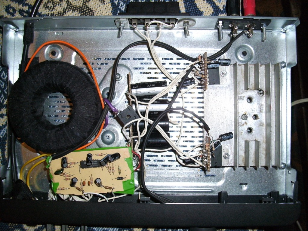

(#) ImiDj hozzászólása Dec 23, 2012 /
Felteszem a kicsi erősitőmet is ide ami egy kis dobozkában kapott helyett.A trafó egy 80W-os toroid amit áttekertem 23V Ac-re.Igy 31V jőn ki egyenirányitva,ez két diódával megkétzereztem igy 2x31V lett,pont jó 2 tda7294-nek.A Puffer 4x4700µF 35V .A hangszinszabályzó az Tl074-el van megoldva.Elég jól szól igaz kicsit izzad a trafó kivezérlésnél és a tápfesz is leesik 25-24V-ra.De nem melegszik tul nagyon a trafó.A jővőben szeretnék egy kapcsoló űzemű tápot bele épiteni(de még sokat kell olvasak utána meg tanulyak) és egy sztereó hidat bele tenni ventilátoros hűtéssel.Amiért szeretem ezt az erősitőt az a mérete(30x20x3.5Cm).Fog kapni még Vu métert An6884 Ic-vel.

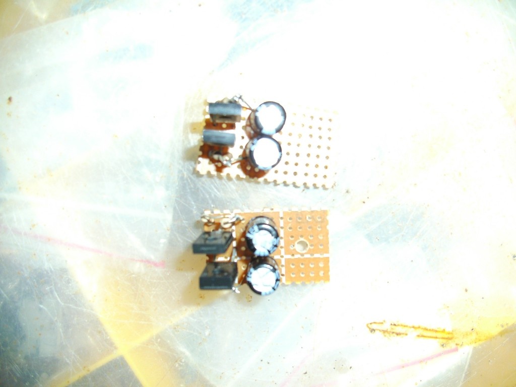

Szia! István segítségével sikerült megnézni a képeket. A 15. és a 17. is elég lett volna.
Írod - elfüstölt egy panel. Az hiba, nincs nap, hogy le ne írnám áramkorlátozóval kell éleszteni. Akkor egyerűen nem áll fel a táp és nyugodtam meg lehet keresni az okát.
A fotók között találtam olyat, ahol a forrasztási oldal úszik a gyantában. Azt denszesszel le kell mosni, mert a gyanta alatt szennyeződések bújhatnak meg.
Látok olyan forrasztási pontokat (pl. 15. kép T2 bázis) ahol nem futja körbe az ón az alkatrész lábat. Van-e ott rendes érintkezés?
Kéne a két mérés a tápfeszültség osztásáról, addig nem tudunk tovább lépni.
Feltűnt, hogy a panelt nem szabtad méretre. Az IC-ket felfogattad beforrasztás idejére a hűtőbordára, nem volt útban a nyák?

Milyen áramkorlátozót tegyek bele? A képen még csak nagyából voltak be forrasztva a dolgok! A gyantát eltávolítom akkor! A trafó + gndnél 31,x-et mértem ugyan ez a helyzet a másik oldalon és együtt a +,- 62,x voltot mértem. Az icket bordán forrasztatom!
(#) reloop válasza morzsa15 hozzászólására (») Dec 23, 2012 /
Tehetsz 230V 40W izzót a trafó primer körébe, és/vagy 10-47 ohm ellenállást a szekunder után.
„A GND ponttól mérve mennyi a pozitív és a negatív tápfeszültség?”
A trafó hogy kerül ide?
Egyúttal kérlek mérd meg a 14. lábakat is testhez (GND) képest. A mért feszültségek polaritását is add meg!
