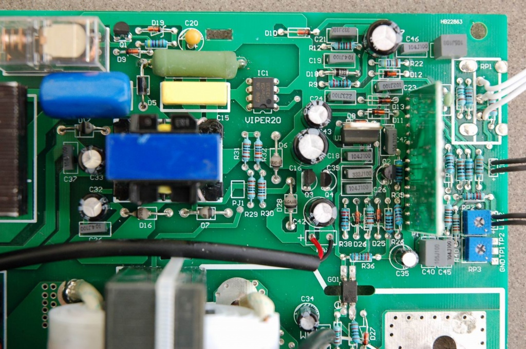

Van egy Kinzo márkájú inverteres hegesztőtrafóm. Elromlott, elfüstölt benne két ellenállás. Nem találok hozzá kapcsolási rajzot. Ha valakinek lenne egy ugyanilyen és megtenné, hogy szétcsavarozza és megnézi, hogy milyen értékű az R9 és az R12 ellenállás, vagy küldene egy fotót amiről magam is leolvashatom, azt megköszönném. A típusa: 48P6300. A képen már a hűlt helyük van, kiforrasztottam a maradékot. Előre is köszönöm! Boldog Karácsonyt mindenkinek!
(#) Emil hozzászólása Dec 24, 2012 /
Megvágtam egy kicsit, hogy jobban látszódjon.

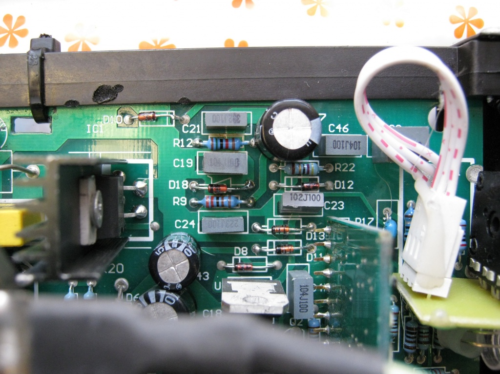

(#) mpisti válasza Emil hozzászólására (») Dec 24, 2012 /
Egy nagyon hasonlónak tűnő gép várja a reinkarnációt a műhelyben nálam.Ha ma kimegyek, összehasonlítom a fotódat a nálam levő nyák rajzolatával, ha egyezik, akkor tudok információt adni. Az R9 ellenállás helyén levő nálam is füstös. Mindkét ellenállás a Viper körében van, tehát a Viper is kuka.

(#) fezsolt73 válasza Emil hozzászólására (») Dec 24, 2012 /
Én a diódákat is megnézném a helyedben.
Az R9 értéke 2,2kohm, az R12 pedig 15kohm.Ha az R12 ellenállás elfüstölt, akkor a fénykép jobb felső sarkában levő C22 1uF63V-os kondit is cserélni kell mert az is zárlatos.
A Telwin Tecnica 141-161 rajzát letöltöd, az a rajz nagyban hasonlít a gépedre, de nem teljesen ugyan az. Az alkatrészek számozása és értékei is eltérőek néhol, de a Viper kapcsolása hasonló.
