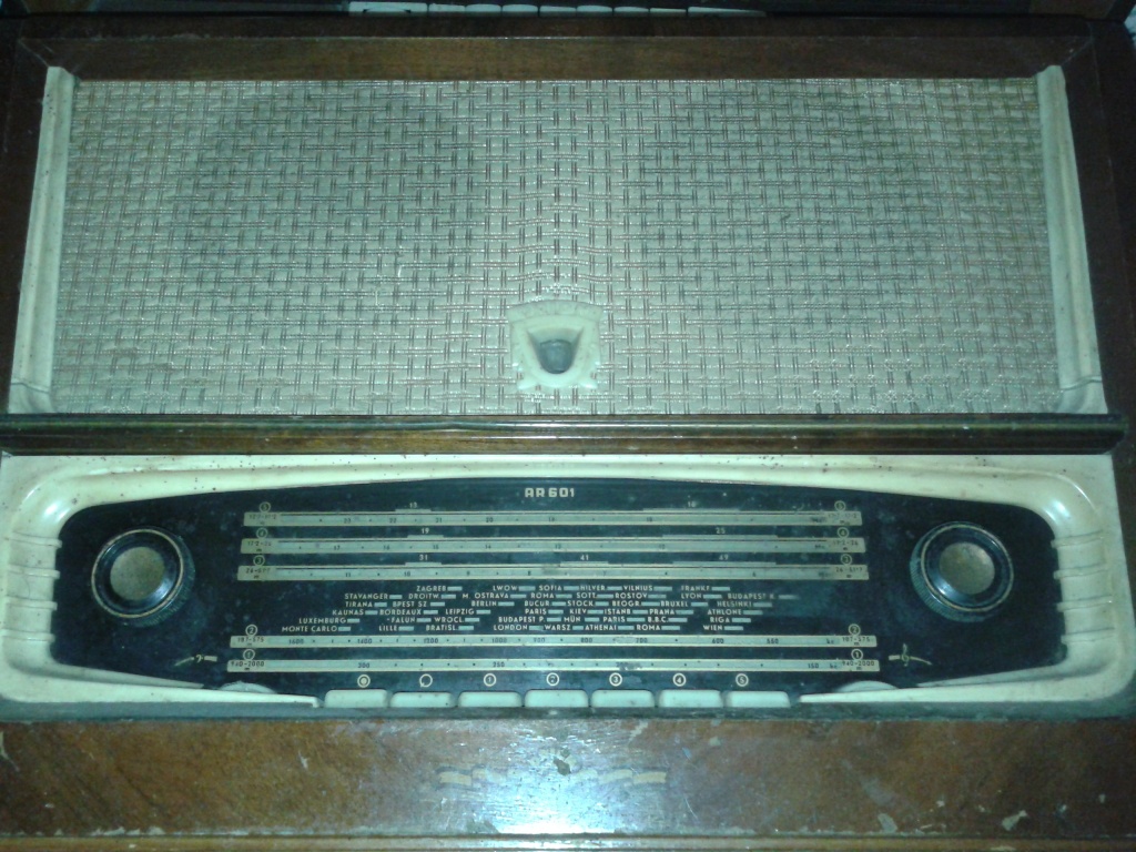

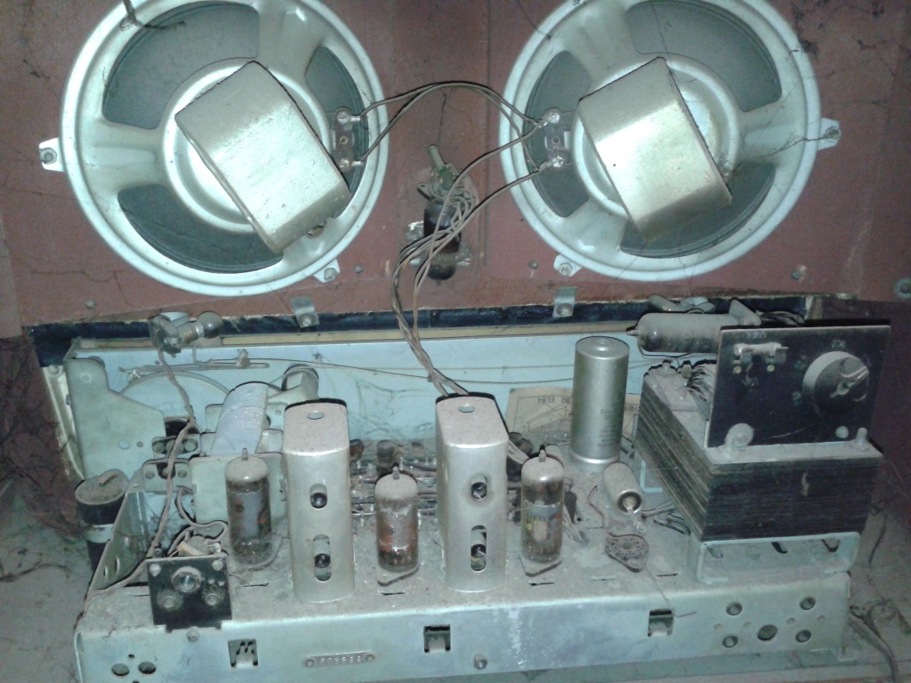

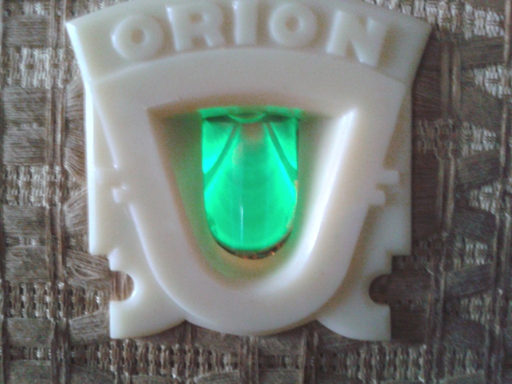

Sziasztok! Két hete kezdtem javítani egy Orion AR 601-et. Mai napra lettem vele szinte teljesen készen. A kávát nem javítottam, pedig ráférne egy kis lakkozás. Talán tavasszal. Végcső nem volt így pótoltam. Pár hibás kondenzátor kicserélése után első bekapcsolásra meg is szólat, csak éppen fütyült. Elsőre azt hittem hogy eltekergették valamelyik KF-et, de mindenhol le volt viaszolva. Utána kerestem gerjedést okozó rossz alkatrészt vagy vezetéket, de az sem segített. Én balga nem néztem hogy tényleg jó cső van benne. Sajnos az EABC80 helyett más fajta cső volt. Gyorsan kikaptam egy másik készülékből és meg is szólalt. A csúszkát kellett még kivenni, mert kontakt hibás volt. Ennél a típusnál csak úgy lehet kivenni hogy a gombokat kell először leszedni majd csak azután lehet a csúszkát kihúzni. Mikor visszatettem meg is lepődtem hogy sokat javult, még hangerőben is. A skála mögötti lapot is újra festettem mert már besárgult, de megérte, sokkal olvashatóbb, fényesebb a skála. Egy kis video is készült róla. Bővebben: Link
A hozzászólás módosítva: Dec 22, 2012
Janó bácsi , ez egyszerűen hihetetlen!Nem találok szavakat. Hiába aki tud, az tud. A rádió gyönyörű lett. Gratulálok ! Bárcsak én is ilyen ügyes lennék.
Szia! Nagyon ügyes vagy. Meg néztem a videót is és elég sok adót talál a rádió. Szerintem a doboz állapota sem olyan rossz. Én nem is bántanám.
A dobozon ezeket az apró lakk hibákat leginkább olajjal lehet kicsit feljavítani, próbáld meg a hibás részekre olajat cseppenteni, majd kis idő után letörölni. Csodálkozni fogsz az eredményen. Üdv. Janó bá
Az a baj hogy nem kicsi a hiba. Két lyuk aminek nem kellene ott lenni. A tetején is van felválás el színeződés. Most hagyom, majd talán tavasszal megcsinálom amikor már jobb idő lesz és nem kell fűteni a műhelyt. Holnap egy Pacsirtának állok neki. Szerencsére kívül tökéletes, a belseje meg majd holnap kiderül. Utána egy Mambo nevű szalagos kerül az asztalra a tervek szerint. Ha már a tervekről beszélek.
Vannak díszlécek amik nem réznek látszanak, hanem valamilyen bevonat van rajta. Az most lakk vagy arany színű festék?
Festék. 1956 körül szegény volt az Orion...........

Sziasztok! Egy amatőr kérdés: Nagyon sok régi rádióban 2 esetleg több hangszóró van. De miért? Sztereó kizárva, pl. a Orion AR 601 kapcsi rajzát nézve a magas és mély hangok elválasztása kilőve....
