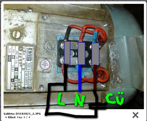

Egy barátom vett egy zsír új szalagfűrészt és máshonnan hozzá egy állítólag még nem használt villanymotort. Szeretnénk bekötni egyfázisú hálózatba, de a hozzá tartozó bekötési útmutatónál elakadtam. Az a rész ahol az egyfázisú bekötést magyarázzák szerintem érdekes. A "Cü" gondolom üzemi kondenzátor lehet, de honnan jönnek a "Z"-k és "X"-ek amikor mellékelt fotón is látszik, hogy ilyenek nem szerepelnek a motoron és csak az "U1" stimmel helyileg az "U2" már nem. Tehát akkor most mit hová? (Kondinál 35µF-ra gondoltam.)
Te gondolom az első rajzra gondolsz. Az sajnos nem jó , neked deltába kell kötni egy fázis esetén. Második kép, felső sor, jobb oldali rajz.
Három fázis esetén ezt a motort csillagba kell kötni, egy fázis esetén pedig deltába.
Én így képzelem el, de majd a többiek nyugtázzák.
Akkor ami a gyári bekötési útmutatón az első képen szerepel az micsoda??
Ez azért szerencsés eset, mert kulturáltan vannak kihozva a tekercsvégek. Ugyanis szépen lekövethető a szinek alapján. Gondolom, hogy egy szín egy tekercsre vonatkozik. Így látni, hogy csillag, vagy delta a kapcsolása.
A gyári papíron az összes gyártott motortípus bekötése szerepel. Ezek közül neked (vagy másnak)kell kiválasztanai a konkrét motorhoz illőt.
