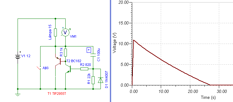

Sziasztok! Megépítettem egy elhalványuló utastér világítást az alábbi kapcsolási rajz alapján. Eléggé kezdő vagyok és csak kicsit értek hozzá. Igazából én autóvillamosság szerelő vagyok és csak átlagos tudással rendelkezek ilyen téren. A problémám az lenne h mikor "becsukódik" az ajtó akkor halványulás után még halványan parázslik az 5W-os izzo és nem alszik el. Esetleg valaki valamilyen megoldást tudna rá?

(#) Hp41C válasza Zsola89 hozzászólására (») Jan 11, 2013 /
A kapcsolásodnak van egy kicsi hibája:
Tételezzük fel, hogy a BC212 -nek kb. 100 - 200 az áramerősítési tényzője (számoljunk 150 -nel) és a 2N3055 -nek kis áramoknál pedig legyen 20. A BC212 0.4 .. 0.5 V bázis emitter feszültség mellett szobahőmérsékleten (magasabb hőmérsékleten kisebb) már aktív állapotba jut. Ahhoz, hogy a 15k -n 0.5V essen 0.033mA kell. Ekkor a BC212 kollektor árama (mivel nem befolyásolja más csak a BC212 Uec és a 2N3055 Ube feszültége (kb 1V)), 150 * 0.033mA = 5 mA. A 2N3055 kollektor árama pedig 20 * 5mA = 40 mA. Tehát az áramkör beáll egy ilyen állandósult állapotba, mivel a 15k ellenálláson átfolyó áram a BC212 tranzisztor bázisárama, a C kondenzátor töltése megáll azon a feszültségen. (Szivárgó kondenzátor csak akkor módosít jelentősen a munkaponton, ha az árama összemérhető a 33uA bázisárammal.)

(#) proli007 válasza Zsola89 hozzászólására (») Jan 11, 2013 / 1
Csökkentsd a 15kohm-os ellenállást 10kohm-ra, a 2N3055 bázis-emittere közé tegyél egy 470ohm-os ellenállást. Ellenőrizd a 100µF szivárgási áramát 12V-on, valamint, hogy polaritás helyesen van-e bekötve. Ellenőrizd, hogy a BC212 jól van-e bekötve. Ha ekkeor sem működne, cseréld ki a BC-t, hátha már nem jó.
