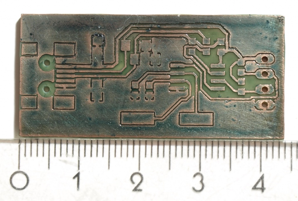

A színes nyomtató először minden szint feltesz a hordozó szalagra , vagy hengerre kinek milyen a nyomtatója , és ez azt eredményezi , hogy ahol piros , és kék is van ott mind a két szín szerepelni fog egymáson .Lehet nem ilyen látványosan , mert a kék sötétsége miatt takarni fogja a pirosat , de attól még a piros ott lesz alatta.Én direkt megfigyeltem egy szétszedett nyomtatót működés közben , és láttam , hogyan dolgozik.Ezek után próbáltam azt amiket leírtam, és úgy is volt ahogy láttam. Temela : ne legyenek kételyeid a vonalvastagságot illetően kicsit , ha keresgélsz a képek között találsz olyat amin meglepődve tapasztalhatod azt , amiben kételkedel.
Értem, és milyen színű lett a nyomtatás a papíron ?
Ha megnézed a képet , amit legutoljára feltettem , akkor a baloldalon lévő fentről a második ..És ezt nem úgy kell nézni , hogy mivel ez kb se kék , se nem piros , hanem olyan lilás , akkor olyat kever a gép .Nem először mindkét szint felviszi a hengerre , és amikor a fuser hengeren átmegy , akkor olvassza össze a két szint , és lesz belőle ez a lilás szín.De egyébként a két réteg áramkör miatt kétszer is szerepel a hengeren a rajz.Azért nem nagyon érdemes kettő , vagy max három rétegnél többet csinálni , mert akkor olyan sűrű lesz , vagy vastag a nyomtatás , hogy esetleg finom rajzolatnál , vagy nagyon vékony vonalaknál vastagíthat.A fedéssel nem is lenne gond , csak a felhordott por mennyiség ,ami sok lehet több rétegnél már.

Itt lenne amiről beszéltem nézzétek meg.Először a sárga majd a sárga a pirossal együtt , majd a sárga , piros a kékkel együtt , és végül a fekete is csatlakozik.Ebből a színekből keveredik ki végül is a végén az az árnyalat, ami éppen a monitoron van , de e színek egymáson vannak , és így kerülnek a papír , vagy fóliára.Tehát egy azon helyen több szín ezzel, azt hiszem megoldódott a maszk nyomtatás 2 , vagy több réteg egymásra nyomtatása pontosan.
Azt nézzétek el , hogy a papírt a végén kézzel húzom ki , mert a papír rollereket le kellett venni a fedéllel együtt , hogy lássátok a lényeget.Egy opto kaput így is át kellett verni , hogy ne érzékelje a fedél hiányát. Ez a nyomtató egy halálra ítélt gép volt kicsit rendbe hoztam, tisztítás ,festék port utántöltés, toner hack stb , és elég szépen nyomtat , hogy megmaradjon a kezeim közt.Jó helye lesz. Elemezzétek a videót , és elmélkedjetek. Egy lépéssel megint előrébb jutottunk talán.Bővebben: Link

Néztem igen, jó a megoldás, de hogyan duplikálod a sprint layout feletti szerkesztőkben a rétegeket ? Eagleben pl megpróbáltam, ott nem nagyon lehet. színes nyomtatás van, de tegyük fel a 16. réteget nem tudod(nekem legalább is nem sikerült) duplikálnom egy rétegre sem. Mondjuk ez valahol érthető is. Kérdés a szerkesztők közül van-e ami támogatja ezt.
Sziasztok milyen papírt kell vennem a vasalásos megoldáshoz?Nem színes laser nyomtatom van,sose csináltam még kiszeretném próbálni a nyákkészitést
Azt nem úgy kell.Leírom akkor eagle ban a kapcsolási rajz szerkesztőben vegyél fel mondjuk egy ic csinálj pár vezető vonalat csak azért , hogy lásd , hogy működik.Azután menj át a panelszerkesztésre generálj egy nyák rajzot.Ekkor meg lesz az egyik nyák rajz mondjuk piros színben.Utána visszamész a kapcsolási rajz tervezőbe kijelölöd az egész rajzot az ic , és azt a néhány vonalat , akkor a menüből , vagy jobb egérgomb , és válaszd a kettőzést , és máris megjelenik még egy ugyanolyan áramkör a panelszerkesztőben.Természetesen le generálod ennek is a nyákrajzát ugyancsak piros színben , utána csak át kell a vonalakat színezni mondjuk kékkel , de lehet hupi lila is mindegy.És utána kijelölöd azt a nyákrajzot amit ráakarsz helyezni a másikra , és válaszd a move csoportot , és már rá is teheted , és immár két szín lesz egymáson.Lesz egy két gumi vonal a + , és a - ezeket tüntesd el a menüből kapcsold ki , hogy csak a lényeges vezető sávok legyenek meg ami kell . És már is meg van a két színű nyákrajz egymáson hát ennyi , remélem tudtál követni.Lehet örülni

Ez max csak ahogy írod 1 IC meg pár vonal esetében működőképes, de egy valós rajz esetén többe kerül a leves mint a hús, ha 2x kell routolni.
Másik,hogy ha kettőzöd a rajzot az akkor is ugyan azon a rétegen marad mint az első, tehát az átszínezése hogyan történik ? Windows Paint ?

Az átszínezést is az eagle ban csináltam igen azon a rétegen marad , de két szín lesz egymáson amit a nyomtató másképp értelmez , és kinyomja kékben is , és pirosban is egymásra., mert mivel mind a két szín meg van jelenítve. bbb : 4cm az nem méret A4 teljes fedésben az már igen.Egyébként ezek a vonalak nem is olyan vékonyak ettől lehet még lejjebb is menni. A hozzászólás módosítva: Jan 13, 2013

Hát, erre a nyákra azért nem forrasztanék alkatrészt... , van zárlat gyanús rész is... Szerintem ilyet még kézzel is tudnál akár rajzolni. Nem kritika, csak észrevétel. Természetesen látom a vonalvastagságot. 10x10 cm-es és 6x7 cm-es nyákkal próbálkoztam, amikor feladtam. A kisebb nyák sűrű vonalazású volt (hegesztő inverter vezérlés miniben) és néhol felvált a rajzolat. Több nekifutás után adtam fel. Nem állítom, hogy mindent jól csináltam, de meguntam a számtalan újra nyomtatást, a vasaló fűtést, az áztatgatást újra tisztítást. Természetesen csak konica nyomtatóval próbálkoztam (nekem ez van)lehet kellett volna mással is. Még laminálóval is kínlódtam. Sok időt elfecséreltem. A P20-al meg elsőre rendben volt minden. Nem tartom én sem olcsónak, de az egyedi gyártogatás egy-egy panelért sosem olcsó. Korábban írtam, hogy pl. a levilágítót mikrosütő dobozba építettem, 4db uv cső, energiatakarékos izzó gyújtó elektronikájával. Tettem bele egy főzőlapot szárítás gyanánt. ![]()
