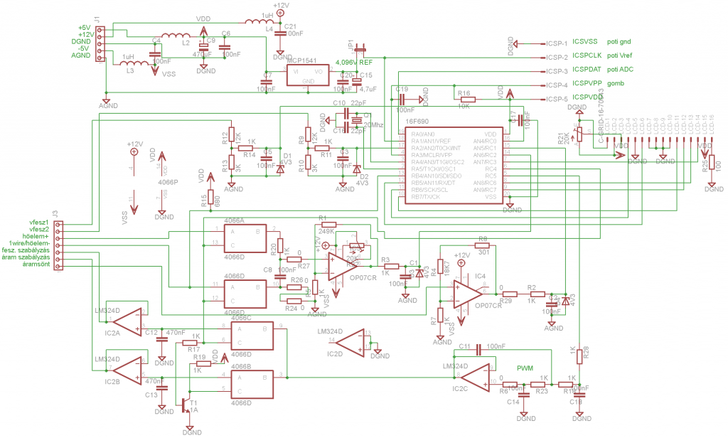

Elkészült a végleges terv, kész van a panel is, most már csak a program befejezése maradt és a zaj csökkentése. Közben beszereztem egy szkópot, sokat segített.
A PWM kimeneten 40mVPP-s zaj van, ezzel kell még szórakoznom, a táp is sokszor begerjed, de mindenfelé kábelek lógnak össze vissza, így nem csoda.
Az előző félkész változaton volt pár változtatás, OP07es műv. erősítőt használok, mert jóval kisebb az offsete, 4,096Vos referenciát használok az ADC-hez, TL084 helyett Lm324et, mert a kimenete lemegy 0Vig.
Analóg és digitális föld a panelen kívül van közösítve.

Pár észrevétel:
- A feszültség-mérésnél az osztókat gondold át, nem tudom beleszámítottad-e hogy a PIC A/D-jának impedanciája csupán kOhm nagyságrendű.
- Az előbbiből eredően a feszültség-osztókon fog akkora áram folyni hogy bármiféle terhelés ráakasztása nélkül is kifolyó áramot fogsz mérni.
- Érdekes hogy a vezérlőjelet (integrált PWM) kapcsolgatod vagy ide-vagy oda. Ennek a gyakorlati működését átgondoltad? Mondjuk valamekkora jelet adsz a feszültség-szabályozás kimenetre. Az áram-szabályozásra ekkor mi kerül? Semmi? Ez olyan mintha egy szimpla egyszerű potis labortápnak vagy a feszültség-állító potiját lehetne csak tekerni, vagy az áramot állítót. A másik pedig mindig le van tekerve.
- Mi alapján dönti el a PIC hogy most feszültség vagy áram alapjelet ad-e? Eleve miért ő dönt erről? Ez már tulajdonképpen szabályozásnak minősül és "köztudottan" ilyen nagyon nem szabad mikrovezérlővel művelni. (No meg a kapcsolásodból látszik is hogy ezzel te magad is tisztában vagy.)
- De tegyük fel hogy ez rendben van (sajnos nincs). Mi van a tranzienssel, amíg a PIC átkapcsolja a két alsó analóg kapcsolót? Az IC2C integrátornak idő kell míg átáll a kívánt más értékű jelszintre, de az analóg kapcsolók viszont AZONNAL átkapcsol. Ez csúnya dolgokat művel majd...
Remélem építő jellegű kritikaként fogadod a gondolataimat. Amúgy én is ilyesmin dolgozom csak az kicsit bonyolultabb.
Ha hazaértem írok még pár dolgot...
(#) Attila86 válasza Attila86 hozzászólására (») Jan 14, 2012 /
Jól gondolom hogy lábspórolás végett van ez az alapjel kapcsolgatás? Illetve persze azért mert csak egy PWM modulja van a felhasznált PIC16F690-nek. Olyannyira spóroltál hogy még az ICSP csatit is hadra fogtad. Így sokkal-sokkal nehezebb lesz szerintem a debuggolás. Miért nem választottál inkább egy több lábú típust aminek két PWM modulja van? A vezérlés is sokkal egyszerűbb lenne, csak beírod a CCPRx regiszterbe a kívánt kimenő feszültséghez vagy áramhoz tartozó értéket és kész. Az analóg szabályozókör meg elvégzi a többit.
IC2A és IC2B mi célt szolgál? Csak felesleges offsethibát visznek be. Apropó offsethiba; az dicséretes hogy az alacsonyabb offsetű OP07-et használtál a két mérőkörben, de az alapjel-előállításnál maradt az LM324. Így lehet hogy mérni relatíve pontosabban tudsz, de a minimálisan beállítható feszültség és áram tekintetében lehetnek problémák. Mondjuk a 10 bites PWM felbontással amúgy sem lövünk nyulat, de egy utánaszámolást vagy kipróbálást megérne hogy mekkora lesz az Umin és Imin.
Most olvasom hogy fentebb írtad hogy az IC1A-val és IC1D-vel a célod az OPA offsetének megmérése. Úgy, hogy rövidre zárod az OPA bemeneteit. Mint a PIC-es panelmérő II. műszeremben. De nem értem... hogyan záródik itt rövidre? Ha H szintű a PIC RC4 lába akkor az IC1A és IC1D összekötik a hőelemet az OPA-val, ha L szintre vált a láb akkor pedig olyan mintha leválasztanák a hőelemet. Az OPA bemenete egyszerűen csak kvázi a levegőben lesz, nem pedig rövidre zárva.
És R15 mit csinál? Ha az IC1D vezet akkor gyakorlatilag csak a tápfeszen lóg. Ha IC4D szakít, akkor pedig megemeli a hőelem negatív kivezetését kb a tápfeszre.
Végképp nem értem, pedig amit írtál abból az látszik hogy márpedig működik. Nem értem...
(#) PetAd válasza Attila86 hozzászólására (») Jan 14, 2012 /
Azért nem választottam másik picet, mert volt itthon 2db és el akartam 1-et használni, valamint így nagyobb kihívás Már az elején mikor összeírtam, hogy hány lábra is lesz szükségem, láttam, hogy ez kevés, ezért is van több funkciója pár lábnak.
Láttam, hogy elég nagy az LM324 offsete, de a pontos fesz. beállítást ez nem zavarja, valamint a minimális feszültség pár száz mV a 0V helyett, de ez nekem nem gond.
Korábban terveztem a szoftveres offset nullázást, pont a te műszeredből lopva az ötletet, de inkább maradtam ennél a megvalósításnál. Mivel nem csak labortáp lesz hanem még a pákát is rá fogom dugni, ezért kell a 2 4066 kapu az opa előtt azért, hogy lekapcsolva a bemenetét. Így megtudom mérni egy 1wire buszos DS18B20 szenzorral a hőelem hidegpontjának a hőmérsékletét. Ami a pákába lesz beépítve és a hőelem vezetékére kötöm rá, ezért van az R15 is, mert az a felhúzó ellenállás.

(#) Attila86 válasza PetAd hozzászólására (») Jan 15, 2012 /
Ja így mindjárt más!
Közben visszaolvastam az előző oldalon írtakat is. Így már tudom hogy nem analóg szabályozókra megy a PWM kimenet.
(#) PetAd válasza Attila86 hozzászólására (») Jan 15, 2012 /
Az impedanciára figyeltem, ezért is raktam oda a 100nFos kondit.
1,3mA fog folyni max. az osztó miatt, de 10mA-es felbontást tervezek és számomra ennyi még belefér.
Opa alapú osztón én is elgondolkodtam, pont a cikked miatt, de nem volt elég hely a nyákon.
A tranziensekre nem gondoltam, talán nem lesz gond, de ez majd kiderül ha megmérem, vagy kicsit várakozok az átkapcsolással a pwm beállítása után.
