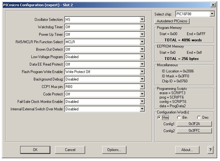

(#) _JANI_ hozzászólása Jan 21, 2013 /
Sziasztok! Most ismerkedem az FC 5-ös demó ( angol nyelvű ) verziójával.
( Egyenlőre a tudásomhoz bőven elég ez is... S olvastam, hogy az 5. verzió már kinőtt pár gyerek betegséget. Tényleg nagyon jó program. )
A kérdésem az lenne, hogy hogyan tudom visszahozni a nagy konfigurációs panelt?
Bárhogy próbálkozok csak a kicsi config panel jön elő. ( Sajnos ott még nem tartok, hogy a hexa konfigurációs értékeket beazonosítsam s megfelelően paraméterezzem az adatlap alapján. )
Ha erre van megoldás kérlek ne szóljatok meg érte. Jó lámaként a fél totyikon már át rágtam magam, s van még pár oldal hátra.
( Nem volt haszontalan olvasmány, mert a példa programokból elég sokat tanultam. De még bőven van mit tanulnom tőletek! )
Előre is köszönöm a válaszokat. Üdv.: _jani_
(#) kokozo válasza _JANI_ hozzászólására (») Jan 21, 2013 /
Build menünél a legalsó (nálam magyarul van fordító opciók)
ott programer nél középtájra lehet tenni egy pipát azt pipáld ki ekkor alatta engedi átírni a dolgokat ha onnan kitörölted a beállításokat akkor ird vissza nálam( C:\Program Files (x86)\Flowcode\v5\Tools\PPP\PPPv3.exe) paraméterbe pedig : -cs 2 -chip PIC%p -config
leokézod és elvileg visszajön ami neked kell.
(#) _JANI_ válasza kokozo hozzászólására (») Jan 21, 2013 /
Igen! Visszakaptam a beállítópanelt! THX!
Valóban próbálkoztam a PICkit2-t ráhangolni az FC-re. Nem gondoltam, hogy egy elérési út módosításának ez a hatása. A PICkit2 még nem sikerült ráhangolni az FC-re, de ez még nem nagy gond... Idővel erre is találok megoldást. De most az FC-re kell koncentrálnom.
Köszönöm a segítséget! [off]( Kár, hogy nincs egy default gomb a gyári paraméterek visszaállítására. )
Pedig a pickit2 beállítása benne van a helpjében is paraméterekkel mindennel csak ki kell másolni.
Programmer parameters:
To use the PICkit2 programmer change the parameters to
-BC:\Program Files\Matrix Multimedia\Flowcode V4\Tools\PICkit2\ -PPIC%p -F%f.hex -M -A5 -R
