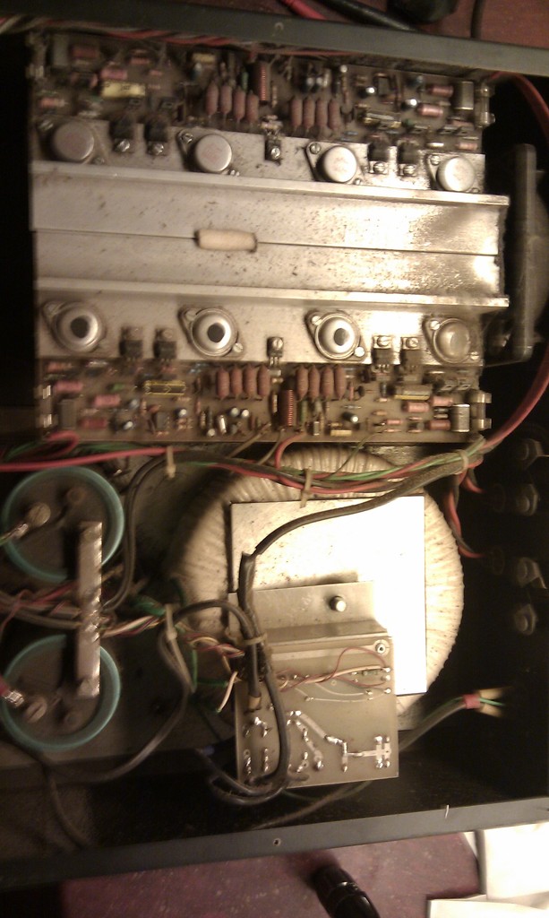

Szia Reloop István. Remélem nem zavarsz el melegebb helyre. A pinyómban volt még egy régi erősítőm a discosabb időszakból, ez is castone de a 800B -s. Belenéztem, és azt hittem, hogy szíven szúrom magam. Majdnem belehánytam. Csináltam pár képet, mindjárt felteszem. +-81V a tápja. Ilyen takony munkát, forrasztásokat ritkán látok. Na mindegy. A kérdésem a következő Hozzád. Amennyiben azt mondod, hogy ennek a tápját feltudnám használni az ST151-re akkor a kis Castonet összecsuknám, az úgy is működik. Félre tenném. De ezt a nagy csúnya romot szétbontanám. A hűtőket rátenném az ST-re. Ugye tudsz megoldást. Szerintem igen. Nagyon várom. Elkezdem kibelezni a 800B-t, közbe mindíg itt leszek. Köszi. Fényképek mindjárt fent lesznek.

(#) Koncsar hozzászólása Jan 30, 2013 /
A Moderátorunktól elnézést kérek a sok képért, bocsi.
Van még benne 2db 20000 µF kondi.
(#) reloop válasza Koncsar hozzászólására (») Jan 30, 2013 /
Ez egy teljesen jó erősítő, csak le kell porolni. A +/-81V-ra már biztos kell egy kis tuning az ST151-nek. Átgondolom, és írok róla.

István, gondolom ez a régi jószág hídba van, mert alul is van két panel. Szükségem van az átgondolásodra, és várom írásod. Addíg elkezdem kikötni a paneleket., hogy maradjon egy tápom a dobozban.
(#) Koncsar válasza reloop hozzászólására (») Jan 30, 2013 /
Kiporoltam. Már nincs a dobozban, hogy elférjen a +- 80 volton működő Reloop névre keresztelt ST151 -em. Kidobom még belőle azt a csúnya lágyindítót. Le kell közelről fényképeznem, mert ez sem semmi, pedíg ezért még szép pénzt kértek. Üllőn vettem a Reflex cégnél. Közben nézegetem az összes tranyó lapját, meg a kapcsolási rajzot, mint ha értenék hozzá. Hogy mi szállna el ha rákapcsolnám a a 80V-ok ra.

BF422-23 az 546 ok helyére? Az még kevés? Ugye?
MJE15030 helyére mje15032 ?
A hozzászólás módosítva: Jan 30, 2013
Javaslatom: T1,2,5- 2N5551; T7-MJE15032; T8-MJE15033. A differenciál és a nagyjelű erősítő áramát növelni kell! T5 kollektor-körébe jó lenne egy ellenállást beiktatni, mert melege lesz. A 47µF legyen 100V-os.
Ez a topológia nem +/-80V-ra van kitalálva, de papírforma szerint működni fog. Menet közben majd csiszolgatni kell.
