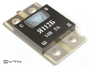

Üdv. Kérdésem az lenne,hogy 1 Traktoron utólagosan keletnémet generátor IFA,vagy Wartburgé lehet Típus száma 8042.3/11 kivezetései D-,DF,MP,30, a hozzá való eredeti öt kivezetéses(D-,DF,MP,61,30) szabályzót ki lehet e váltani más fajta szabályzóval Például a LADA JA112B lapka fesz szabályzójával . Úgy tudom a generátor gerjesztő tekecse 6 voltos. Csillagpontról gerjed (MP)
az eredeti öt kivezetéses keletnémet rezgő kapcsolós fesz szabályzót sehol nem lehet szerezni .Mert ami van az rossz ezért gondoltam ,hogy lehet e kiváltani a Lada szabályzóval ilyet könnyebb szerezni. A kérdés meg oldható e vele? Vagy a generátoron a gerjesztő tekercset 12 voltosra ki lehet e cserélni komplet forgórész csere ?

(#) akos70 válasza Busz-os hozzászólására (») Jan 31, 2013 /
Nem lehet semmi mással kiváltani az MP kivezetésesét (kétféle van, a másikét lehetne pótolni). Azonnal kimenne a feszszabályzó, ötször annyi áramfelvétele van ennek a forgórésznek, mint a másik tipusúnak.
