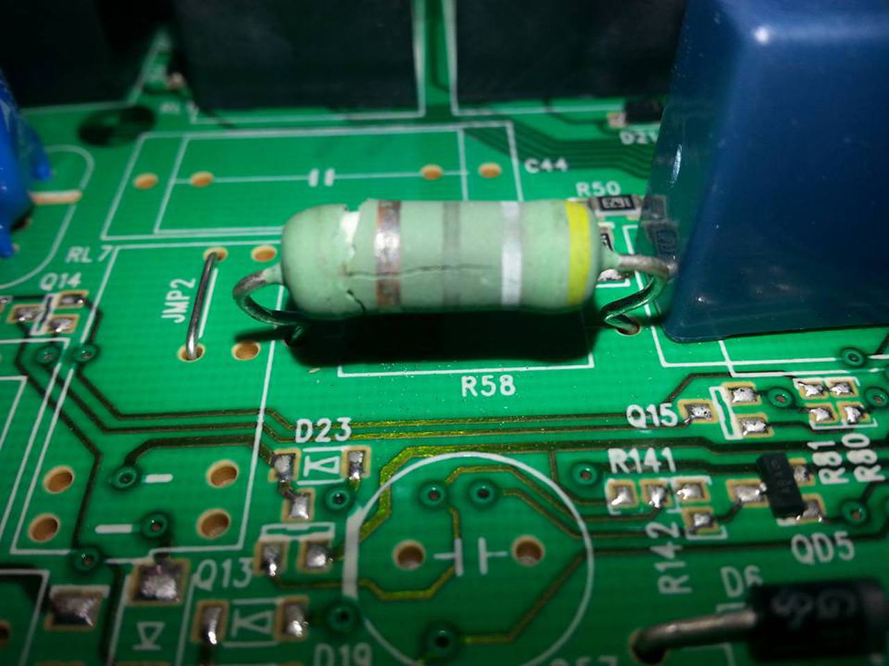

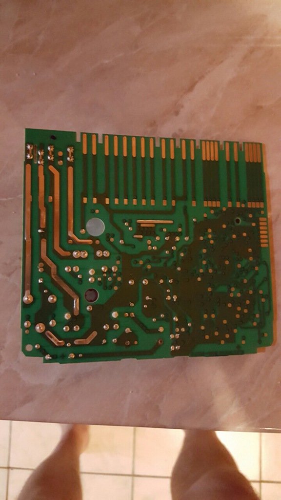

Üdv. Volna egy olyan problémám, hogy adott egy mosogatógép vezérlő panel, amin egy R45 jelőlésű ellenállás megadta magát, szeretném pótolni, de aajnos nem tudom, milyen kell a helyére. Hogyan tudnám ezt megtudni? Kapcsolási rajzot nem találtam hozzà sajnos. Előre is köszönöm!
Idézet: „adott egy mosogatógép vezérlő panel, amin egy R45 jelőlésű ellenállás megadta magát, szeretném pótolni, de aajnos nem tudom, milyen kell a helyére. Hogyan tudnám ezt megtudni?” Szerinted akkor mi honnan tudnánk, ha sem a mosogatógép típusát nem tudjuk, sem a másik oldalát a panelnek nem látjuk, valamint a darabjait is kitermelted a panelből?

Készítek hamarosan a hatuljáról akkor egy képet, Illetve az ellenállásról is. A típus pedig: Elektrolux ESF63012W Köszönöm! A hozzászólás módosítva: Júl 29, 2016
Azért mérd körbe a panelt, más gondok is lehetnek.
Valamint a mosogatógépes topicban talán többen ismerik.
Szia! Valószínű, hogy a rajzon látható soros ellenállás (RF1) lesz a hibás. Viszont ha az elfüstölt, akkor ott másnak is tönkre kellett mennie, pl IC, párhuzamos kondenzátor stb. Bővebben: Link.

Itt van a 2 kép még. Én nem értek ehhez igazából, csek megkértek, hogy kérjek segítseget ez ügyben .
Jé, ezt az IC-t nem is ismertem. Mindig tanul az ember
Tényleg nem ismertem...
Mondjuk abban meg valószínűleg a mestereknek igaza lehet, hogy csak úgy magától/mert úri kedve úgy tartja, nem égeti szét a (biztosítékul is szolgáló) ellenállást...
