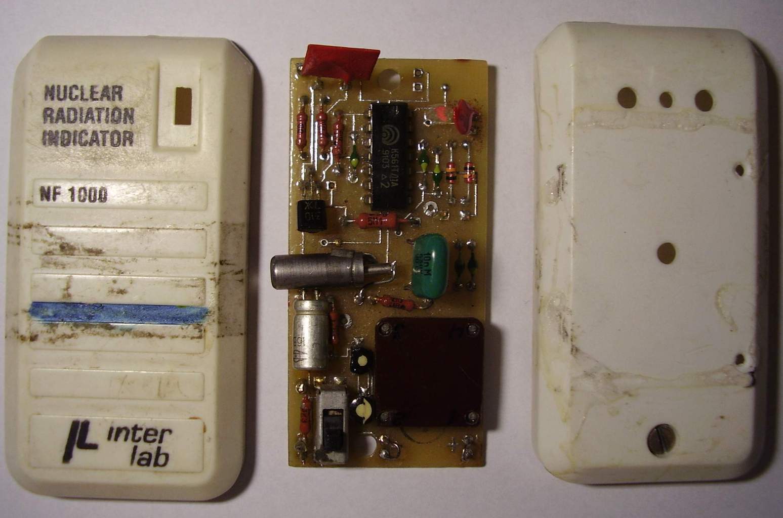

Hozzám került egy VEB gyártmányú VA-J-100 típusjelű sugárzásmérő. Valami raktár felszámolásból.
Ismeri valaki ezt a típust? A neten nem találtam róla semmit. Mivel nem működik (gondolom az elem már kimúlt benne), szét is szedtem. A szondájában valamilyen fekete cső van.
Több kérdésem is lenne. Az első és legfontosabb, hogy az ilyen használt készülékek veszélyt jelenthetnek esetleg (maguk is sugároznak szennyezettségtől)? Illetve hogyan lehetne életre kelteni, hogy legalább magát megvizsgálhassam vele?
Ha jól sejtem, a képen az lehet az elem benne, amihez a kék/piros vezeték fut.
(#) Laslie74 válasza bakos13gab hozzászólására (») Jan 27, 2013 /
Üdv! A műszer állapotát nézve az eredeti működésre kis esélyt látok, főleg a kontakthibák miatt, viszont a Geiger-Müller csővel tudsz építeni egy újabb műszert akár a szondafejjel együtt. Szennyezettségtől nem kell tartanod.
