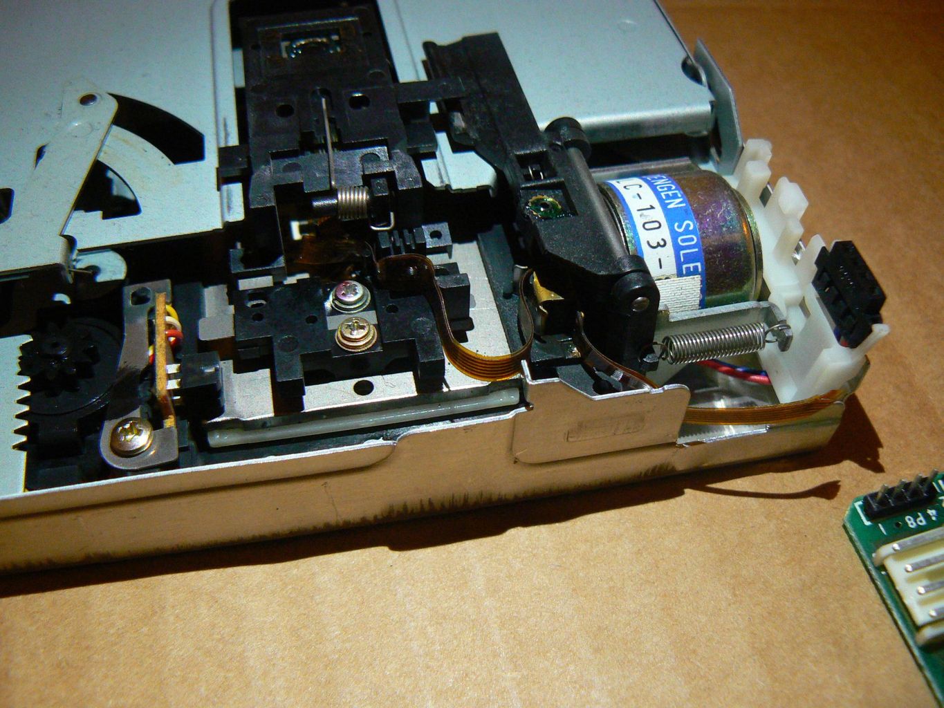

Érdeklődnék, hogy van-e vállalkozó kedvű egyén, aki segítene nekem ezt a 2 apró szalagkábelt megjavítani? Nagyon fontos lenne, mert egy szerszámgép nem megy miatta. Amennyiben hozzászólásom hirdetésnek minősülne, kérem áthelyezni a megfelelő helyre. Egyszerűen senki sem vállalja, bennetek bízom! Vagy kérek elérhetőséget olyanhoz, aki esetleg megcsinálja! Köszönöm, Gábor
Mennyire szűk helyen van a szalagkábel? Elférne a helyén vastagabb is? Egyszerűbb lenne lecserélni más típusra. Illetve, az a két rész, amit a szalagkábelek kötnek össze, egymáshoz képest elmozdulnak vagy nem?
Ez egy kislemez meghajtó olvasófejének kábele. Ránézésre kicserélni csak fejjel együtt, ami a lényeg lenne. Azért rendeltem, hogy lecseréljük az eredeti meghajtót, ami fejhibás, de a szállítás során ez meg megsérült (usából jött). Annyit láttam, hogy 2 fej is van a meghajtóban, 1-1 szalag megy oda és mintha rá lenne 'ragasztva' vagy bele lenne diffundálva a szalagkábel. Spéci meghajtó, nem tudom, hogy átrakható-e egy normál meghajtóból a fejegység, sose szedtem szét olyat.
Na szóval azt már kiderítettem, hogy nekem ilyen fej kellene, kábelestől, mindenestől.
http://www.hardwaresecrets.com/printpage/Anatomy-of-a-Floppy-Disk-Drive/180 Figure 9. Foglalkozik valaki ilyesmivel?
Ha esetleg küldenél több képet, vagy/és a floppy meghajtó pontos típusát, lehet, hogy tudnánk Neked keresni. Venni olcsóbb mint javíttatni.
NEC FD1137C
P/N 134-500519-302-0 Aki ilyet talál, lovaggá ütöm. Köszi

Más gyártó komplett meghajtója nem lenne jó? NEC-en kívül másoknak is volt. Bővebben: Link
Ez egy 1.2MByte-os lemezeket fogadó meghajtó. A Mitsubishi Electric által valahogy kódolva, sima asztali meghajtó a lemezeket nem olvassa. Egybe van építve egy vezérlő panellel, szerintem az dekódolja lemezeket. Szintén nyomógombos elöl, mikrokapcsoló nincs rajta. Méretben ugyanakkora, mint egy hagyományos floppy drive. Így néz ki az egész pereputty: http://www.plccenter.com/en-US/Buy/MITSUBISHI/MC712 Köszönöm fáradozásotokat! Szerintem akkor is az lenne a legegyszerűbb, ha találnék valahol bontva kompatibilis meghajtót, a fejegység szerintem tök általános. Itt a 8-9 képen jól látható: http://www.hardwaresecrets.com/printpage/Anatomy-of-a-Floppy-Disk-Drive/180 Üdv, Gábor
Spéci firmware-e van, legalább is nekem az itt leírtakból ez derül ki. "If you need a specific firmware or series relating to FD1137C, we probably have it. Please call or email us with your request." Bontóban szerintem találhatsz. Most szétdobtam többek között egy NEC 1231H-t is, de teljesen más a belseje, mint a képen, a szalagkábel 5 eres és nem 6. Viszont egy TEC meghajtóban a kábel 6 eres. Szívesen elküldöm postaköltség fejében, ha esetleg ezzel megpróbálnád a fejcserét.

A meghajtó nem 120M-s, hanem 1,4. A fejkábel 6-6 eres, nem pedig 5-5 eres,mint a legtöbb megszokott meghajtóban, ez okozta a gondot.

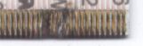

A képen látható szalag kábelt visszavágnám, kérdés mivel szedjem le a vékony fóliát, hogy ne sérüljön. Ha véletlenül elrontom, hol kaphatok készen? Milyen eljárással készíthető? Üdv: Feco A hozzászólás módosítva: Márc 28, 2013
Győzött a tapétavágó, ennél gyorsabb megoldást nem találtam. Üdv:Feco
Ollo? En nem mertem volna tapetavagoval - felnek, hogy a kis erintkezok kiszakadnak.
Először feljebb kapargattam és utána vágtam le, én is féltem, de nyugodtan két óra alt sikerült.
