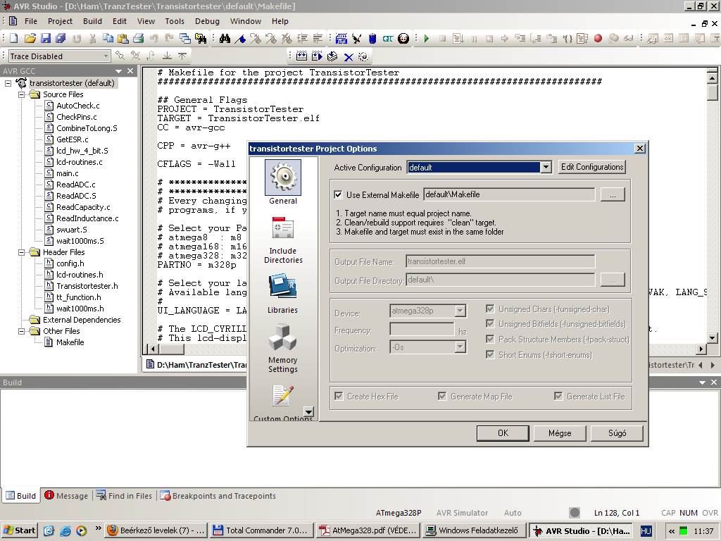

Először is nagyon köszönöm a segítséget. Próbálom értelmezni amit írtál,most kezdtem el foglalkozni az AVR-rel.Sajnos az angol tudásom nagyon gyenge.A makefile-t hol találom azaz hova kell beírni az AVR studióba. AVR studió használom,pontosabban most ismerkedem vele. Most nekem ezzel a beállításal müködik Bocsi nem sikerül képet be rakni A hozzászólás módosítva: Feb 22, 2013
A makefile egy file a forrásfájlok közül, a default könyvtárban.
A legfrissebb forrást letöltheted innen: http://www.mikrocontroller.net/svnbrowser/transistortester/Software/trunk/ és így (is) beillesztheted a projectbe lásd: files.png Erre akkor van szükség, ha saját hexet és eep -t akarsz fordítani - BUILD
Értem már.
Beégettem a fuse biteket. Müködik. Én is ezt a forrást égettem be. Még egyszer nagyon köszönöm.
