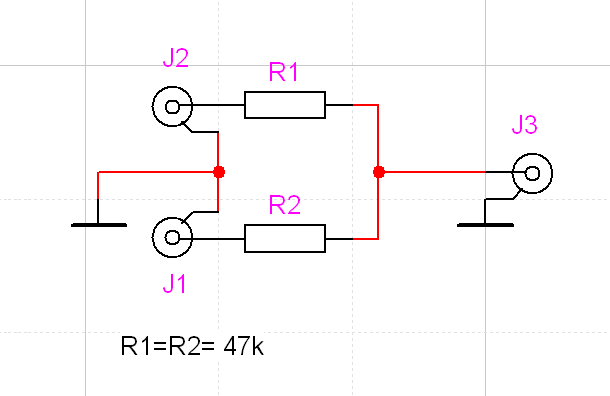

Szeretnék építeni egy bassz ládát, amit sztereó rendszerbe kötnék, de nem szeretnék két tekercses hangszórót venni és sztereó erősítőt építeni bele, csak egy tekercseset és egy monó erősítőt. Ezért szeretném, hogy mindkét csatorna mély hangjait megszólaltassa a láda, nem tudom foglalkozott-e már valaki ilyesmivel, egyáltalán lehetséges-e ilyet építeni? A házimozi erősítők szub kimenete valami ilyesmivel van megoldva szvsz, gondolom cél IC-vel, de ez még elég kevés ahhoz, hogy építeni tudjak egyet ![]() Előre is köszi az építő jellegű hozzászólásokat ![]()
Ha egyszerű passzív dolog kell akkor tessék: ![]()

Ez az erősítő szerintem nem hidalható, tehát a két csatorna összteljesítményét nem tudod használni, de viszont abban a hozzászólásban, amit az előző oldalon elfogadtam válaszként van egy passzív közösítő, ami neked szerintem ide tökéletes lenne, hogy mindkét csatorna (jobb,bal) hangját halld az egy mélyládán. Ezt az áramkört valahova a jelforrás (fejegység) és az erősítő közé kell csatlakoztatni. Hogy mennyire fogja vissza a jelszintet nem tudom, ki kell próbálni, nem egy nagy kaland. Üdv

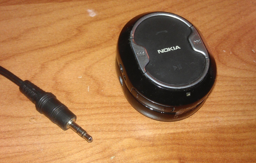

Rizsa: Van egy Nokia BH-504 (bluetooth-os) fejhallgatóm, ami sajnos feladta a szolgálatot 4 év után. Az egyik csuklónál a kábel kirojtosodott, és nem lehet újrahúzni, mert öntve van, így a következőt találtam ki: Terv: Szeretnék belőle csinálni egy bluetooth egységet, amit lehet kötni Hi-Fi-re, autó aux-jára, stb... egy jack aljzattal. Probléma: A képen látható módon, a fejhallgató két hangszórójának két csatornája (értelemszerűen, mint minden végerősítő után) 2-2 külön csatlakozóval rendelkezik, és én a jack aljzattal ugye közösíteném valamelyik kettőt (mondjuk a negatívat). Ezt hogy tehetném meg? Attól tartok, elhalna szegény ha összekötném őket. Van erre valami egyszerű - lehetőleg passzív - kapcsolás? ui.: Mivel a problémára nem találtam megoldást sehol, és a "szetereo közösítő" mást csinál, nem is tudom, jó-e ez a cím!? Előre is köszönöm! ![]()
Így nézne majd ki, a két fül részből összerakott "tojás"
Azok a kimenetek ahogy látom.Felette van egy olyan hogy GND az a Testpont.(-)arra kellene a jel (-)-ját kötni
És arra menne a jack (-)-ja is? Ettől nem halna el? Ha leföldelem az erősítő egyik pólusát, szerintem nem venné jó néven, mint ahogy azt sem, hogy a hangszóró utáni részt is a földre kapná. Úgy gondolkoztam, mint egy Hi-Fi-nél, szerintem a végfok ott sem díjazza, de javítsatok ki ha tévedek!

Egy 1kHz-es teszt hangot játszva lemértem a feszültségeket: R+ R- : 280mV L+ L- : 280mV R+ L- : 280mV (ugyanez fordítva) L- R- : 0mV (ugyanez +nál is) R+ GND : 140mV (ugyanez L-el) R- GND : 140mV (ugyanez L-el)
Úgy néz ki, mintha hídba kötött végfok lenne benne. Érdekes. De máshogy nem tudod, csak ahogy vipera is írta. GND a közös, R+ és L+ a jel (vagy R- és L-) csak tegyél két kondit a jellel sorba. Pl 1µF 16V elko. A + menjen a R+ és L+-ra. (Ha a + kimenetekre kötsz, a másik kettőt hagyd szabadon. de lehet hogy szükséges lesz egy-egy ellenállás a két pontra az eredeti hangszóró helyettesítésére. R+ és R-, L+ és L- közé. Pl 47 vagy 100 ohm. Nem tudom hogy van megoldva a visszacsatolás) Először próbáld ki ellenállás nélkül, ha jó, akkor ne építsd be, csak feleslegesen fogyasztana. |
