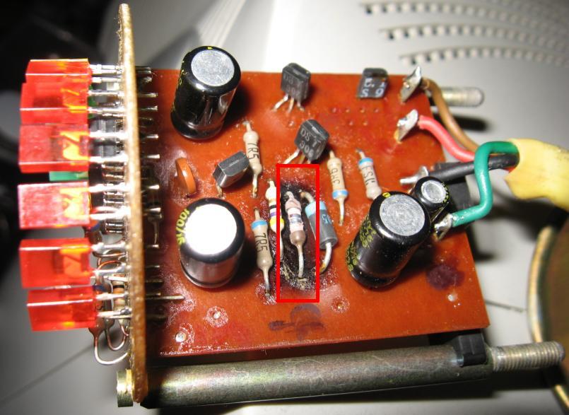

Sziasztok! Egy trabi átfolyásmérővel kapcsolatban szeretnék segítséget kérni. Hibásan vettem az autóval és gondolta megnézem mi baja. Az egyik ellenállás van megégve, valószínűleg rosszul lett bekötve. Azt szeretném kérdezni hogy mekkora ellenállás való oda? Vagy hogy lehetne meghatározni? Köszi a segítséget!
(#) ttindian válasza Tams84 hozzászólására (») Feb 3, 2013 / 1
62R

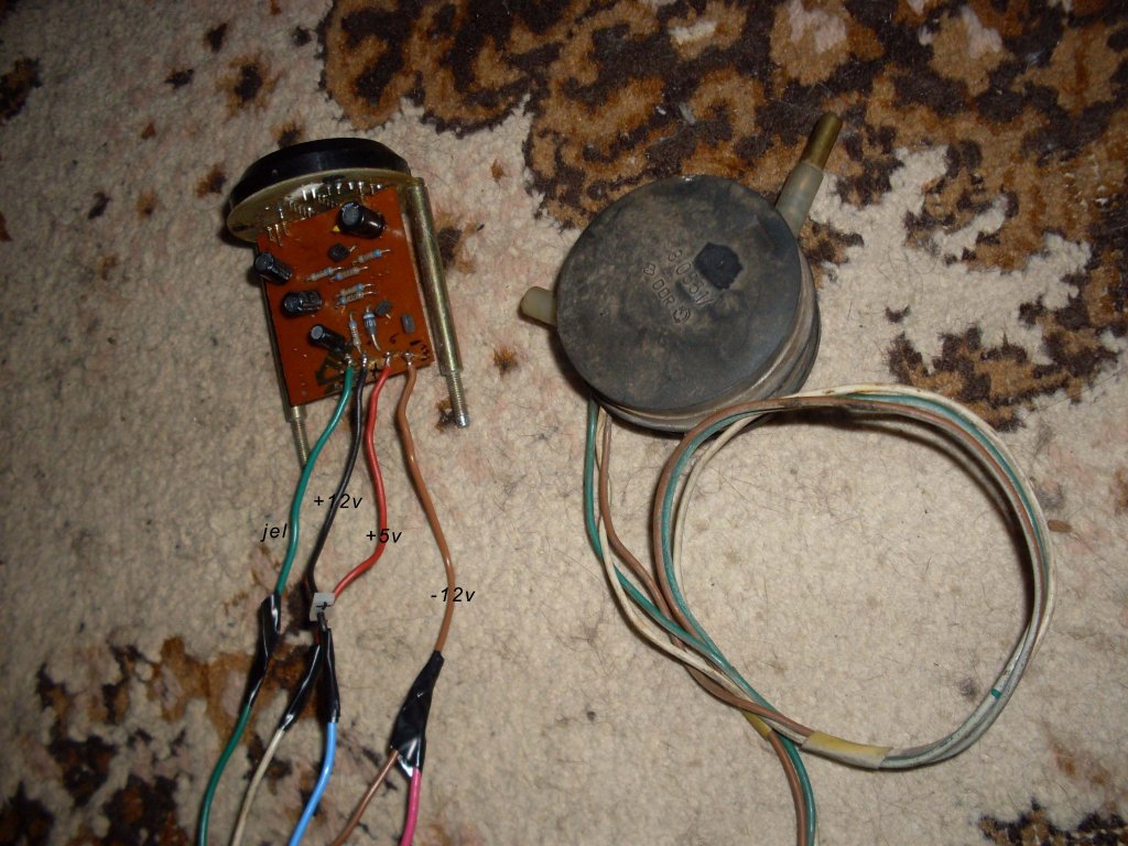

Sziasztok!Segítséget szeretnék kérni most újítottam fel a motoromat és nagyon megtetszett amiket olvastam a trabant átfolyásmérőből átalakított fordulatszámmérőről szóló cikkek sokasága.A videókat is megnéztem. Sikerült szert tennem egy egy 7 ledes átfolyásmérőre és már bele is forrasztottam a plusz 5 ledet ami működik is (világít)! Bekötésben kellene nekem segítség, sajna elég laikus vagyok ebbe a témába és ezért kérek segítséget. Addig eljutottam hogy a BARNA a -12 a FEKETE +12, és ha a zöld és piros összeér akkor kigyullad az összes led.Gondolom a pirosnak kell egy állandó 5V-t amit egy ilyennel meg tudok csinálni http://orfeusz.unas.hu/spd/orfeusz_214570/DC_DC_lefele_allithato_fe...or_15A de zöldet hova kössem???
Vagy teljesen hülyeségeket beszélek? A teljes kábelezését én csináltam a mocinak, azzal még elboldogultam de ez sajna fel adta a leckét!
Kérlek titeket ha tudtok nekem segíteni akkor minél egyszerűbben leírni hogy én is megértsem!
Ugyan olyan órám van mint pár sorral feljebb ,,kerbor"-nak!
Segítségetek előre is köszönöm!
(#) ttindian válasza nalbert hozzászólására (») Feb 8, 2013 /
Szia Mindenek elott el kel dontened hogy mit akarsz beloluk kesziteni, van hogy nem lesz szukseged a csavarokal viszintes reszre. Azt tanacsolom hogy tobbe ne erincsd ossze a ket vezeteket, ha megfogod ,akkor is felgyulnak a ledek ( egymas utan), ami azt igazolja hogy jol mukodik. Olvazsd el figyelmesen a topikot , rengeteg jo tanacs van, es rajz, majd a szerzett tapasztalatal neked is konyebb lesz kerdezni .

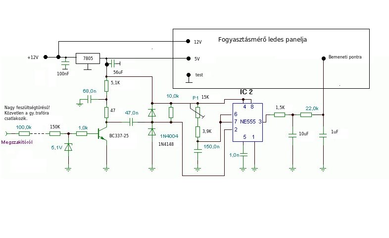

Sziasztok! Segítség kellene ismét! Megcsináltattam burgdavid féle kapcsolást! de nem igazán értem a működési elvét, hiába kötöttem össze ahogy a rajzon van akkor sem történik semmi!
Lehet valamit rosszul csináltam. Értelem szerűen kötöttem össze test+test, 5v+5v, 12v+12v,jel+kimenet a led panelra. viszont a motoron működés közben nem történt semmi!mit rontottam el?Hova kell kötnöm a motoron a jelet?Hova kössek még be gnd-t és +12v-t????
Segítsetek mert nem nagyon boldogulok!Még nagyon kezdő vagyok ezen a téren!
Egyenáram vagy váltóáram kell a bemeneti pontra?
(#) gulu19 válasza nalbert hozzászólására (») Márc 2, 2013 /
Természetesen eggyenáram szükséges. Természetesen összekötsz mindent ahogy a rajzon van és pluszba a gnd-t a motor testjéhez (-) és a +12V a +12V hoz a jel bemenet ahogy te is cimkézted meg ahogy a kapcsolási rajz is mutatja a motor megszakítójára kell kötni ahova a trafo és a kondi is csatlakozik.

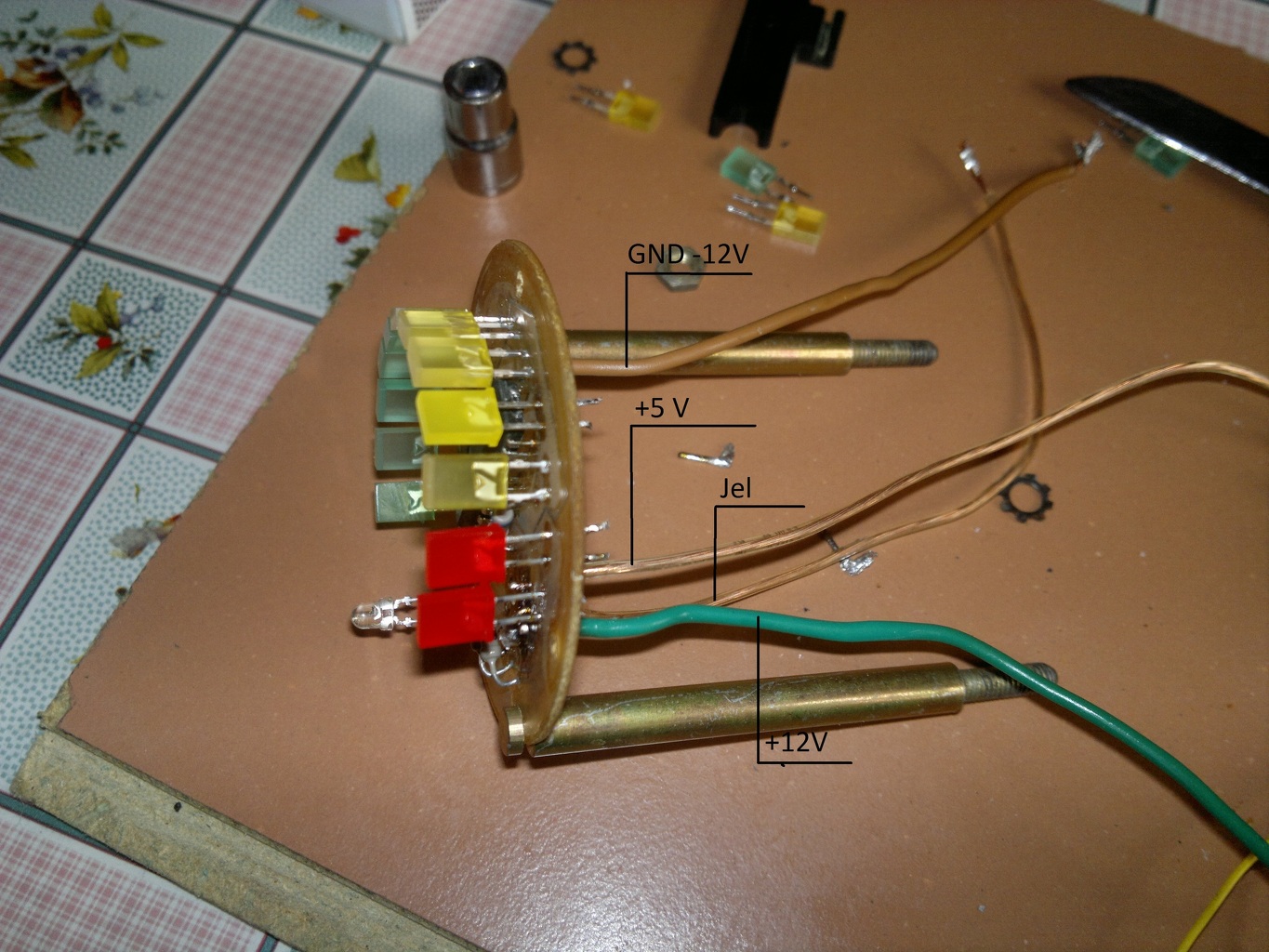

Hello! Összekötöttem ahogy írtad de még mindig az a baj hogy mikor össze akarom kötni a az órát a +12 aksi kivezetéssel akkor világít az összes led! Valamit én baszarintottam el? már nem tudom mi lehet a baj! Kipróbáltam az órát ugy is ha csak +12 és test megy neki és akkor világít az összes led. mi lehet a baj???
(#) gulu19 válasza nalbert hozzászólására (») Márc 5, 2013 /
Akkor mérni kell, vedd csak a ledes panelt találd meg azt a vezetéket ami az ic 18 as lábára megy és a ledekhez is, arra kell kötni a +12V ot. A testet meg az 1 es lábához menő vezetékhez.
Ha így kötötted be és még mindig világít minden led akkor valami biztos h nem jó... Ebben a helyzetben mérd meg a 17-es lábát ha azon van feszültség akkor köss le róla mindent hogy ne legyen de a 3-as és 16-os lábán lévő feszültséget is mérd meg mielőtt lekötnéd, a hármason olyan 5V alatt kell hogy legyen a 16-oson is. Ha így van és nem világítanak akkor a 17 es lábára kösd az elektronikától jövő jelet. Ha jól emlékszem akkor a jeled ami a 17 es lábra megy vagy a 16 os lábon lévő feszültség is csak max 3V lehet.

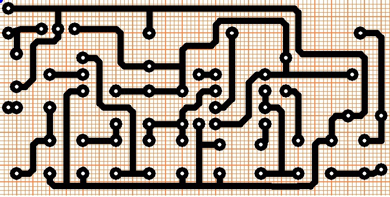

Szervusztok! Szervusz köbzoli!
Nézegetem már egy ideje ezt a "fordulatszámmérőt" és úgy döntöttem megépítem.
Bár még a "műszer" nincs meg,de az 555-tel a kapcsolást megcsináltam.
Na most itt van a bibi,mert nincs még alap elektronikai képesítésem sem és akadályba ütköztem. Hozzá kell tennem,készítettem már kb. 200db astabil kapcsolást az 555-el,amik jól teljesítenek azóta is. (nem tudom,hogy kell egy rajzra hivatkozni,ezért beillesztem) Az itt található áramkört vittem NYÁKra és a 15K poti bekötésével vagyok gondba,illetve az lenne a kérdésem,hogyan helyezzem el? Melyik lába merre nézzen? Illetve szeretném,hogy átnézné valaki a NYÁKot. Már teszteltem készen is,de a változó frekvenciájú jelre nem változik a kimeneti feszültség.
Köszönöm előre is.
A hozzászólás módosítva: Jan 20, 2014
(#) VIM válasza gyuszóka hozzászólására (») Jan 20, 2014 /
Szia! Első ránézésre így ebben a formában a fólia felőli oldalra kellene beültetni az alkatrészeket, mert ha az alkatrész oldal felől raktad be, úgy az 555-ös eleve rossz lábkiosztással kerül beépítésre, a tranzisztort már nem is említeném. Szerintem.
(#) gyuszóka válasza VIM hozzászólására (») Jan 20, 2014 /
Igen,igen. Jól látod,sajnos azt elfelejtettem leírni,hogy én vasalom a nyákot és ez megfelel a felülről való szerelésnek.

A hőfokmérőhöz kissebb átalakíás szükséges. http://www.hobbielektronika.hu/forum/getfile.php?id=159251 Ezen a rajzon rajta van a kapcsolás (a bekeretezett felett).
