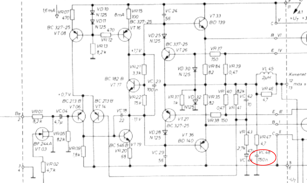

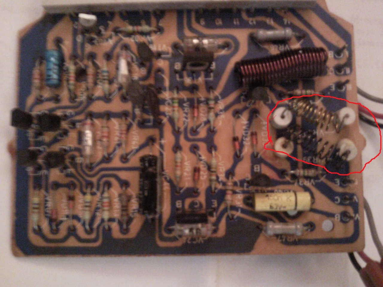

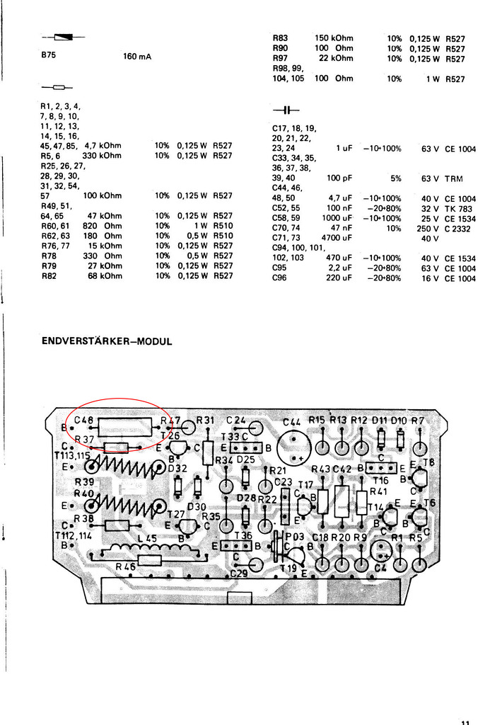

(#) cooper85 hozzászólása Márc 10, 2013 /
Egy kis segítséget szeretnék kérni. Kaptam egy Videoton 6383S-t. Nézegettem, méregettem, az egyik kimeneten 0,2V egyenfeszültséget mérek, de azt már megtaláltam, hogy lehet állítani.
A képeken bekarikázott alkatrész viszont elégett és nem tudom beazonosítani, mert a nyákterven és a kapcsolási rajzon más értékű szerepel, már ha nem néztem be.
A másik kérdésem az, hogy elvileg ebben van védelem. Egyenfeszültséget kapcsolva a bemenetre egy pillanatig felugrik a feszültség, de le is kapcsolja, viszont amikor leveszem a bemenetről, akkor is felugrik a kimeneten a feszültség. Ez így normális?
Egy hangfallal hallgattam még, hogyan muzsikál, nem vettem észre semmi rendelleneset. Ha beállítom a kimeneten a feszültséget és kicserélem az adott alkatrészt, akkor elvileg gond nélkül használhatom, vagy még teszteljem műterheléssel és szinusszal?

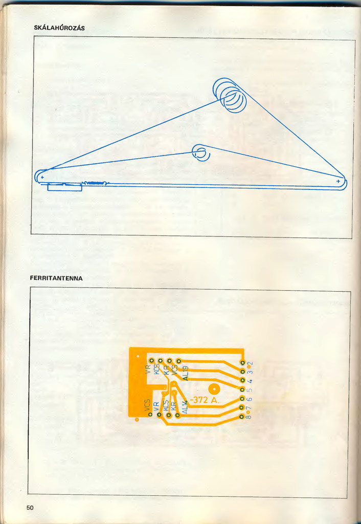

(#) golem hozzászólása Márc 17, 2013 /
Skála húrozás kellene Videoton RA6363s hoz.
(#) bekeipeter válasza golem hozzászólására (») Márc 17, 2013 /
Nem macerás, csak egy kis kézügyesség meg türelem kell hozzá, mert a forgókondi dobjához nem könnyű hozzáférni.
(#) golem válasza bekeipeter hozzászólására (») Márc 17, 2013 /
Tudom hogy macerás csak nincs kép ami alapján vissza rakjam mert teljes egészébe le jött
(#) vgyre válasza golem hozzászólására (») Márc 18, 2013 /
Én lerajzoltam egy gyári húrozást még tavaly. Holnap megkeresem és beszkennelem ha nem késik.
VGY
(#) tucsok válasza vgyre hozzászólására (») Márc 19, 2013 /
Igaz hogy ez az RA6360S rajza,de ugyanaz.
Laci
(#) golem válasza tucsok hozzászólására (») Márc 19, 2013 /
Köszönöm szépen.
