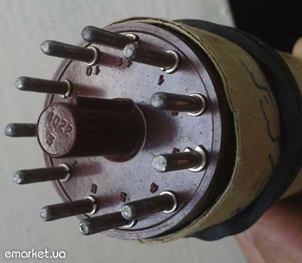

(#) szabónagymester válasza gerenk hozzászólására (») Márc 4, 2013 /
Kasznihoz mérve a képen látható feszültségeket mértem. Az X pontok nincsenek használva.
Kivettem a csövet az árnyékoló csőből, a KS cső végén egy halvány izzás dereng, semmi halvány zöldességet nem látok. Most hagyom megint melegedni, hátha feldereng a zöldlámpás fénye....
(#) gerenk válasza szabónagymester hozzászólására (») Márc 4, 2013 /
Kicsit sok a kivezetés, a cső csak 11 lábú
5LO38I tipus
A cső adatai itt
A hozzászólás módosítva: Márc 4, 2013
Köszi a képet, Közben sikerült előhalásznom a cső eredeti papírját, rá volt kötve a csőre.
Végül sikerült életet lehelnem bele, sikerült egy kis vonalat előcsalnom, de elég zajos...
