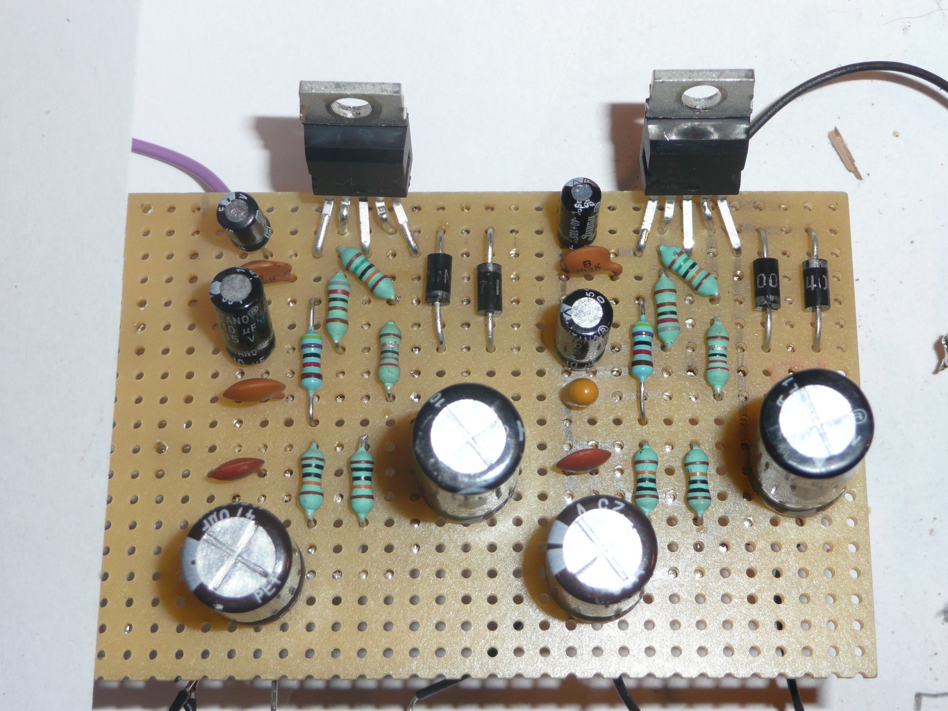

Építettem az oldalon található leírás alapján egy kis erősítőt tda2030a-val, még kezdő vagyok ez az első "komolyabb" építésem, addig eljutottam, hogy egy próbanyákon összeraktam az áramkört, működik is, de az a probléma vele, hogy üres bemenetnél a hangszórón valami zavar, "brum" hallható, közben az IC melegszik is elég rendesen, már többször is átnéztem az áramkört, de nem tudok rájönni mi lehet a probléma. Az alapkapcsoláshoz képest annyi az eltérés, hogy én TDA2030A ic-t használtam, valamint 1N4007 diódákat. A tápom 22.5 VDC, ezt egy IN5406 diódákból álló graetz híddal hoztam létre, valamint puffernek, beraktam 4700µF és 220µF elkot, 10nF, 2nF kerámia kondenzátort. Mellékeltem egy képet az áramkörről, ha esetleg valakinek lenne bármilyen ötlete, észrevétele, az áramkörrel kapcsolatban, szívesen venném. Előre is köszönöm !
Szia a bekeretezett elkók amint látom 470uf-sek na ezeket cseréld ki. Csak 2db 100uf nem 4-et nekem is volt régen ilyen problémám.
Üres bemenetbél a kis sercegés, búgás nem feltétlen jelent rosszat, ilyenkor a jelvezeték elég sok zajt össze tud szedni. Próbáld meg úgy meghallgatni a hangszórót, ha a jelbemenetet egy lehetőleg rövid vezetékkel a kapcsolás GND pontjára kötöd. Ekkor a bemenetre nem kerülhet jelentős zaj, ilyenkor a hangszórónak már csendben kell lennie. Ha így is marad a zaj a hangszórón, az általában a nem megfelelő vezetékezés vagy kevés tápszűrő kondi okozhatja, esetleg gerjed az IC. Nekem sokat segített, hogy az IC táplábaira közvetlenül felforrasztottam egy-egy 100µF kondenzátort. A jelkábelhez feltétlenül árnyékolt vezetéket használj.

A jelbemenetet rákötöttem GND-re egy rövid vezetékkel, ilyenkor nem hallatszik semmi zaj, de ha szabad a bemenet akkor ugyanúgy hallható a "brum". A kondenzátoros ötletet pedig a héten ki fogom próbálni, hátha segít. Köszönöm a tippet.
A bal oldalt lévő kondik 470µF-osak igen, de amit még be jelöltél jobb oldaliak, azok a kicsatoló kondik és 1000µF-osak. Gondolom arra gondoltál, hogy a bal oldali 470µF-os kondikat cseréljem 100µF-ra, ugye ?
Ezt is ki fogom próbálni. Köszi a tippet.

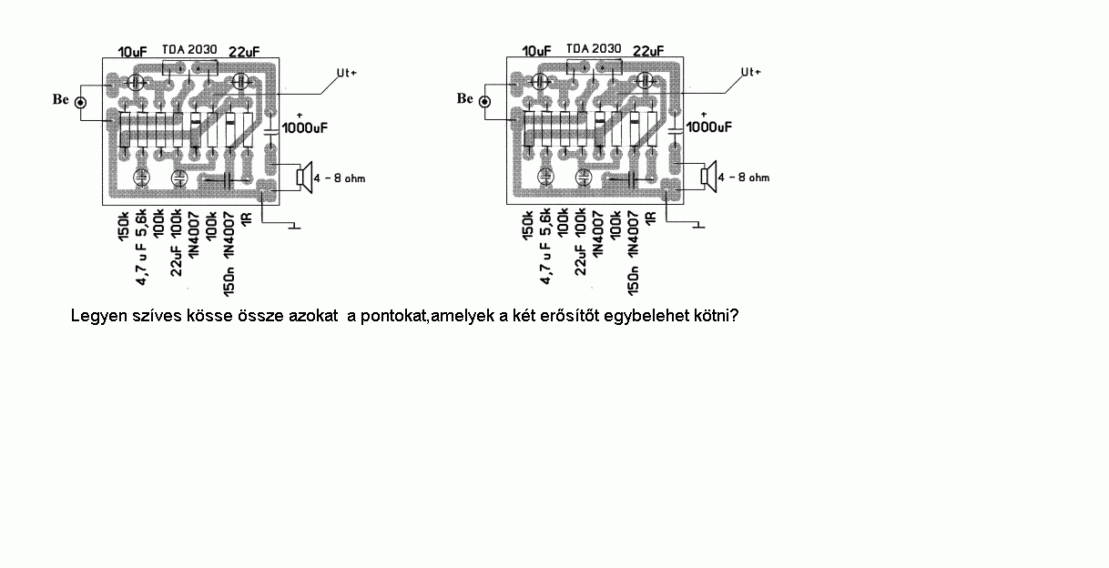

Sziasztok! kérek egy kis segítséget az alábbi rajzon látható tda2030 készítettem belőle két db-ot
lehetséges -e a kettőt összekötni üdv?dava
Szia.
Az Ut+-okat összekötheted, erre megy majd a pozitív tápfeszültség. A GND-ket is, ez megy a tápegység földjére. A bemenetnél a felsőre megy a "meleg" ér, egyik panelra a bal, másikra a jobb oldali bemenő jel (a számítógépből 3 ér jön ki, bal, jobb, és GND. A két GND közösítve van, jack csatlakozón ugyanez a helyzet). A bemenő jel GND-je is menjen el mindkét panel GND-re. Más a helyzet, ha nem sztereó rendszert, hanem monót akarsz építeni. Ekkor a bemenetek, a tápfeszültségek és GND-k lehetnek közösek, csak a hangszórókimeneteket ne kösd össze!
