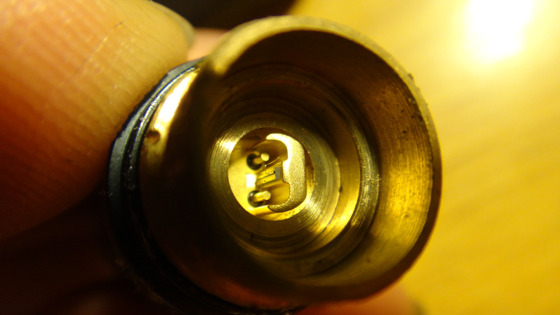

Elszakad a cérnám a dvd 250mw modulomnál mivel továbbra sem hagyta abba a villogást , biztos a drivere sz@r mert se kontakt se táp hiba nem volt a végén.
Most találtam egy áramgenerátort potméterrel de az 800mA is tud ,a lényeg hogy átrakom oda a diófát ami gyártó szerint 250mw 650nm , valaki meg tudná mondani pontosan mekkorára állítsam az áramot hogy ne vigye szét, és arra az áramra vagyok kíváncsi amit rövidzárrban mérek mert máshogy nem tudom megmérni .

(#) kasas válasza epyn hozzászólására (») Feb 2, 2013 /
Hát köszi de már mindegy mert beálítottam 200mA ra és elkezdtem tekerni fölfele ,a fény kicsit erősödött azután megint elgyengült de a pont megvan. Szoval a lézer áramgenerátorral se lehet működtetni közben tűz forróra hevül a ház amiben van de a fény csak egy piros gyenge pont kb 2mW lehet. Érdekes hogy a fény nem ment föl csak ez a két gyenge szakasz közt állítódott tehát nem az volt hogy kiégettem úgymond.
Most az lesz hogy megnézem mikroszkóp alatt a diodát mert lehet azért villogott mert ott valami szakadás van hisz már mindent kizártam. A következő meg az lesz hogy kivágom kukába az egészet
(#) kasas válasza kasas hozzászólására (») Feb 2, 2013 / 1
Nem is értem hogy van ez merre megy az áram? Az egy szigetelő lenne a lézer alatt? És akkor alulról meg bele a + a diodába és fölülről jön ki és belemegy a házba ,vagy el van szakadva az arany és a - pálcába kéne mennie? De annak sincs értelme mert az a pálca be se volt kötve mégis világított .
Tehát az alsó a + és az nincs elszakadva de nem is a lézerbe megy , a másik szál viszont nem a - pácába megy hanem vagy el van szakdva vagy a házba ami egyébként - nak volt bekötve.
(#) epyn válasza kasas hozzászólására (») Feb 2, 2013 /
A fémtok a -(katód)
A tüske (alsó a képen) bondoló vezetéke pedig az anódra vezet.
Az a paca az emitter...25 vagy 50mikron szélességű.
A csik amibe megy bele a tüskéről a vezeték,pedig a lézerchip hordozója,a "die".Minél hosszabb ez a die,annál erősebb a lézer.
A kihasználatlan tüske meg kihasználatlan,amúgy a fotodiódának való.
Ha nem jön létre lézersugárzás,akkor a diódád halott,tekerheted az áramot akármeddig.Nem véletlen melegszik,de fénye az semmi.
200mA-en már komolyan fénylenie kellene,de ez már nem fog,mert megölte a villogás,vagy a nem hozzáértésed.
*szerk,felcseréltem a tüskék szerepét:tehát a fémtok a negativ!
magyarul kinyírta saját magát mert én aztán nem nyúltam hozzá csak amikor a villogásból már nem jött vissza soha szét szedtem hátha forrasztási hiányosság van a nyákon és kicsit megforraztgattam de eztán is halvány volt , s ezután cseréltem drivert.
De akkor nincs elszakadva hanem direkt megy a tokba a másik aranyszál?

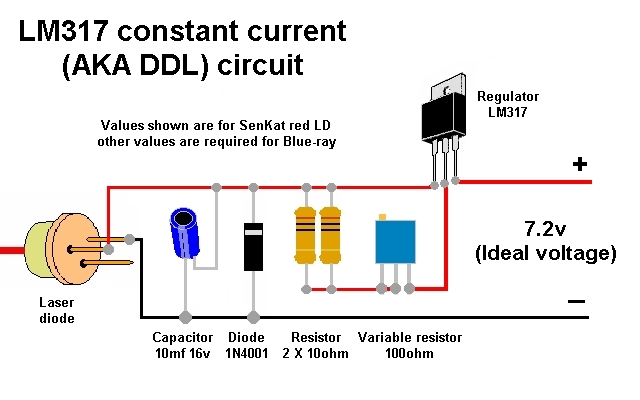

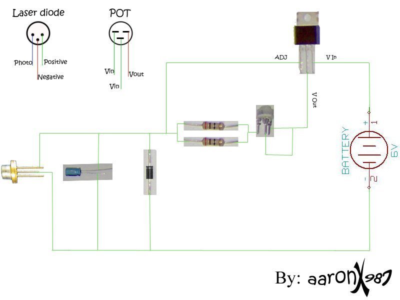

(#) athor77 hozzászólása Márc 1, 2013 /
Olvasgattam a topikot és feltűnt ez a három kapcsolás.
Hasonlók, sőt kettő szinte ugyanaz.
Az első az eredeti, amivel találkoztam a második módosított.
A harmadik meg az elsőre hasonlít.
Ezeket tartottam a legegyszerűbbnek.
Melyiket építsem meg?
Az elsőre gondoltam. de valaki azt írta hogy a potit csutkára felcsavarva működött csak rendesen,
(már nem emlékszem hogy ki.80. oldal körül) ezért 470 es potira gondoltam a 100 as helyett, meg az van itthon.
Ill. Kondi mérete az elsőn 16V 10mf tehát 10.000uf?

(#) athor77 válasza athor77 hozzászólására (») Márc 7, 2013 /
Összedobtam az első kapcsolást a maradékokból.
A kondi 16V 10uf-es a poti 470-es.
A táp két elem: 7.78V
Egy leddel terhelve próbáltam ki a poti csutkán feltekerve.
A lézerdióda felőli oldalon 4.2V ot mértem és 0.25A
Ez megfelelne a lézerdiódának?

(#) B.I válasza athor77 hozzászólására (») Márc 7, 2013 / 1
Szia. A egy leddel próbáltad és 250mA-t mértél? Mindenesetre szerintem azt kellene megnézni, hogy korlatozza-e az áramot. Tegyél a led helyére egy 10 ohm -os ellenállást és állitsd be a rajta keresztül folyó áramot pl. 100mA-re. Utána tegyél a 10 ohm -os ellenállás helyére egy 20 ohm -osat és mérd meg újra az áramot. Ha az is ~100mA akkor teheted be az ellenállás helyére a lézer diódát. Az áramot a diódának megfelelőre allitsd be először egy ellenállás segitségével.
(#) athor77 válasza B.I hozzászólására (») Márc 9, 2013 /
Megcsináltam amit javasoltál.
10 Ω -os nál 0,18A ra sikerült beállítanom.
20 Ω -os nál ugyanúgy 0,18A volt, nem változott.
Viszont a poti nem a legérzékenyebb.
Milyenre kéne kicserélnem hogy fokozatmentesen tudjam állítani?
Most 0,04-0,05A után hirtelen 0,17-0,18A -ig felugrik.

(#) Poostmaster válasza athor77 hozzászólására (») Márc 9, 2013 /
Helipotra cseréld ki.
(#) athor77 válasza Poostmaster hozzászólására (») Márc 9, 2013 /
Ezekre gondolsz?
És a kondi nem gyenge egy kicsit?
