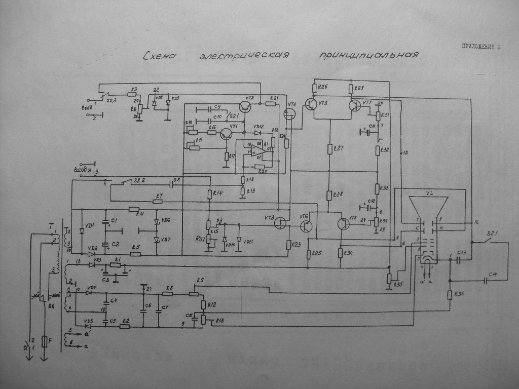

Előkotortam a lomosomból egy régi kis orosz H3010 (N3010) típusú oszcilloszkópot (rajza mellékelve). X-Y üzemmódban szépen üzemel, de a fűrész generátor kimenő jele csak nagyon alacsony fűrészjel esetén mondható lineárisnak, ekkor viszont a sugár vízszintes tartománya kb. 1,5cm. Nagyobb fűrészjel esetén csúnya "S" alakú a fűrész jel lejtője, és a mért jel képe kiértékelhetetlen.
Mi lehet a gond? Az összes kondenzátort kicseréltem, (még a tápban is). Esetleg tudnátok egy jó, triggerelhető fűrészgenerátor rajzot?
Beleméregetek még, hátha valami egyszerű a bibi.
(#) bodgabo válasza bodgabo hozzászólására (») Jan 7, 2012 /
Nos most kezdésnek kipucoltam a potikat és a kapcsolókat, aztán beizzítottam.
A fűrészjel, amit tegnap mértem (és felcsavarva csúnya) az a VT4-es UJT emitterén ill a VT5 tranyó bázisán volt. A fűrészgenerátor jele az R3 ellenállásig szinte tökéletes 4Vpp, az R3 után az alsó csúcsa már le van kerekedve, de most elegendő az R6 poti utáni kb 0,3Vpp jel a teljes szélességű képhez. Feljebb csavarva most is elkezd erősen torzulni, de feltételezésem szerint a két védődióda kezd vágni (bár ha az orosz adatlapból jól veszem ki, ezek szilícium egyenirányító diódák...
