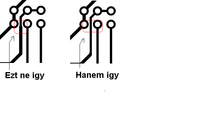

Véleményeteket kérném az alábbi NYÁK-ról. Kiborg A hozzászólás módosítva: Márc 11, 2013
Milyen technológiával gondoltad legyártani? Szerintem vannak olyan helyek, ahol két vezetősáv között még 0.25mm sincs, több helyen ráadásul fölöslegesen szűkek a távolságok, mert lehetne messzebb is vinni a vezetéket.
Nincs vele gont, teljesen jól legyártható otthon is bármelyik módszerrel.
De azért előtte vedd ki a kereszteket ![]() És gondold végig, hogy kell-e tökrözni..
Van egy pár szépség hiba benne , de egyébként jó .
A képen mellékelem mire is gondolok elsősorban .Kiemeltem egy részt , de több helyen is van ilyen. Az elrendezés megfelelő , talán a ledet én a táprészhez raktam volna , és a felső tüskesor közti R, és C tagot lehetne kicsit szellősebbre tenni.
Köszönöm a véleményeket. A tanácsodat megfogadom. A gyártást házilag gondoltam laminálással.
A felső tüskesornál azért olyan zsúfolt a dolog, mert az az analóg rész tápfeszültsége/referencia szűrése/bemenete. (ATMega16 AVCC,AREF) és ott szerettem volna minél rövidebb vezetékekkel dolgozni, hogy ne szedjen össze zajt. A LED eredetileg a tápfesz részen volt, a kicsit szellősebb lett az a rész, hogy átköltöztettem a vezérlő másik oldalára. Kiborg
