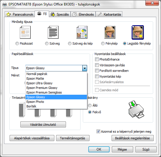

Most ismerkedem a fotózásos technikával.
Vettem tintasugaras nyomtatóhoz való írásvetítő fóliát. Viszont a nyomtatóm nem fogadja el, egyszerűen áttolja magán, majd kiírja, hogy tegyek be papírt. A nyomtató tipusa: Epson BX305FW
A fólia típusát nem tudom, darabra adták. A nyomtató beállításainál nem találtam fóliát.
Van valakinek ötlete, hogy vegyem rá a nyomtató a fóliára nyomtatásra?
(#) nagym6 válasza gyengus hozzászólására (») Márc 12, 2013 /
Nyomtatókon beállítható a papírfajta, itt fólia választás is van. Nem hiszem, hogy ennél nem lenne.
(#) gyengus válasza nagym6 hozzászólására (») Márc 12, 2013 /
Mellékelek egy képet amin látható a választható papírok száma.
Szerinted melyik ezek közül a fólia?
(#) pjg válasza gyengus hozzászólására (») Márc 12, 2013 /
A tintasugaras fólia két rétegű, maga a fólia és egy papírlap a hátoldalán, ami eltávolítható, mint az öntapadós post-it papír.
Ez azért kell, mert van amelyik nyomtató átvilágítós infra híddal figyeli, hogy van e papír. A fólián átlát, tehát nincs.
Próbáld meg, tegyél mögé papírt és a felső élénél rögzítsd celluxszal.
Lehet, hogy nem is tintasugarashoz való az a fólia, hanem lézerhez.
A hozzászólás módosítva: Márc 12, 2013
Egyik sem.
(#) gyengus válasza pjg hozzászólására (») Márc 12, 2013 /
Ennek a hátoldalán nincs papírlap. Kipróbálom amit írtál.
Köszönöm a tippet!
Tintasugarashoz valót kértem.
Az egy dolog!
Kipróbáltam, de így se tetszik neki.
