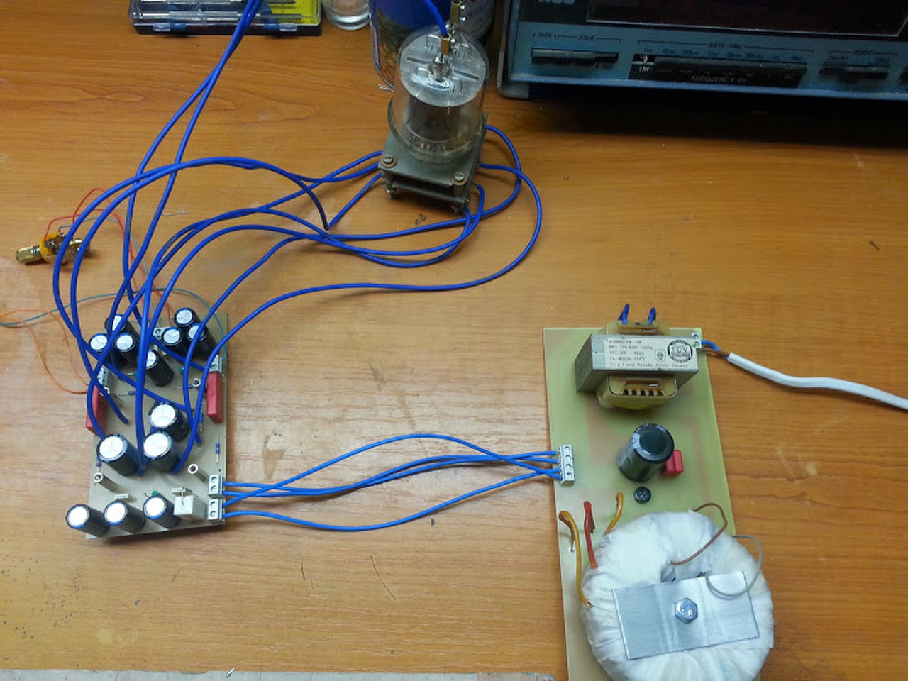

(#) Kicsa válasza bakos13gab hozzászólására (») Márc 19, 2013
Köszönöm szépen az instrukciókat,ez alapján kicsit áttervezek. A CIROKL féle rajzot építem meg,amit linkeltél. A trafót visszaküldöm a Mesternek,aki készítette : már csak az kellene tudni,hogy mennyi legyen az anódfeszültség. A kapcsolási rajzon szereplő 380 V? Ha jól számolok,a rátartással együtt olyan 290 V körüli szekunder feszültség szükséges ehhez,amit a táp rajza is igazol.
A segédrács feszültsége kb 250 V. Nem látszik jól a rajz teteje sajnos (CIROKL rajza),célszerű ehhez külön tekercset használni?
Nem értem,a kapcsolási rajzon 6H8C fűtésnek +90 V van rajzolva. Az adatlapon 6,3 V-ot látok. Valamit rosszul nézek?
A segédrács-feszültség és az előfeszültség tekercseknek milyen terhelhetőségűeknek kell lennie? 1 csőre körülbelül milyen áramigények társulnak ezekhez?
Illetve arra nem találok még választ jelenleg,hogy a 6H8C csőnek milyen foglalat szükséges? Csövet találtam már,jó lenne hozzá foglalat is.

(#) CIROKL válasza Kicsa hozzászólására (») Márc 19, 2013
Itt az én erősítőm táp rajza ha minden igaz jól rajzoltam le ...
(#) viktorio333 hozzászólása Márc 20, 2013
Sziasztok . Elkészült a QQE 03/12 -es monoblokk erősítőm ECC85 előfokkal és 6Z31 egyencsővel.
(#) Kicsa válasza CIROKL hozzászólására (») Márc 20, 2013
Köszönöm szépen a rajzokat! Így már kivehető minden. Áttanulmányozva egy dolgot nem értek csupán : Miért kell felemelni a 6H8C fűtését +90 V-ra? A +90 V előállítását látom,az világos. Viszont ugye az egy 'pozitív szál',egyenirányított feszültség révén. A fűtés pedig váltófeszültségről megy. Ez azt jelenti,hogy a szekunder fűtőtekercs egyik kivezetését rákötöm a cső megfelelő lábára, a másik lábra pedig rákötöm a szekunder tekercs másik odalát is,illetve a +90 V szálat is?

(#) Orbán József válasza viktorio333 hozzászólására (») Márc 20, 2013
Aztahédervári...Neked van egy ilyen rohambrigádod, mibe, hogy?
Grat, szalonképesen néz ki a kicsike.
(#) Orbán József válasza Kicsa hozzászólására (») Márc 20, 2013
Amíg ideérnek a magasabb tudásúak, annyit már sikerült kilesnem a nagyoknál, hogy ez egy játék a potenciállal, felemelik oda a fűtés áramkörét ilyen módon és ez a búgás ellen van.
Nekem is van több rajzomon is és volt olyan kedves valaki, aki beavatott, mi végre is van ez...
(#) Kicsa válasza Orbán József hozzászólására (») Márc 20, 2013
Köszönöm szépen,ez már nekem segítség a miértre. A hogyan része nem teljesen világos,esetleg tudnál mutatni ilyen rajzot,ahol 'egyben' van a táp rész? Sajnos a bekötés nem teljesen világos nekem. Próbáltam keresni hasonló megoldást,de egyenlőre nem találtam.
(#) CIROKL válasza Kicsa hozzászólására (») Márc 20, 2013
„Sajnos a bekötés nem teljesen világos nekem”
Ott a mellékelt rajz mi ami nem érthető ?
Nézd meg a tápot, 2/3-ra van emelve a fűtés...

(#) CIROKL válasza Orbán József hozzászólására (») Márc 20, 2013
„Mivel a közvetlen fűtésű csövek nél a fűtés és a katód el van szigetelve ezért ha a fűtést csak simán rákötöd a trafóra (egyenirányító kimenetére) akkor a fűtőszál lebeg. Ez brummot, hálózati zajt visz a rendszerbe. Alalpeseteben két egyforma ellenállással megközepelik a fűtést és lekötik a testre (jelföldre). használnak potit is, ekkor a csuszka van testen és a tekergetésével meg kell keresni a brumm minimumot.
A következő lépcső az amikor ezt a közepelt fűtést nem testre kötik, hanem felemelik 60-70V-ra, vagy esetenként kisebb - nagyobb értékre. Ekkor még kevesebb zaj jut innét a rendszerbe mivel a fűtés - katód egy záróirányban előfeszített diódát képez. Ezt a feszültséget általában egy ellenállás osztóval állítják elő valamelyik tápfeszből. Mondjuk 100k - 50k megharmadolja a 200V-ot. A leosztott feszültséget le kell hidegíteni pár µF - párszáz nF kondival.
A feszültség nagysága nem csak műszaki becslésből következik, a cső adatlapján megadják mekkora max feszültség jelenhet meg a fűtés - katód lábakon. Ezért pl egy SRPP, u követő stb, magas feszültségre beálló katódkövető esetén ezt figyelembe kell venni. Ha ez a feszültség pl 100V akkor egy 200V fkörüli tápú (a kivezérléssel is számolni kell) SRPP esetén kötelező alkalmazni.”
