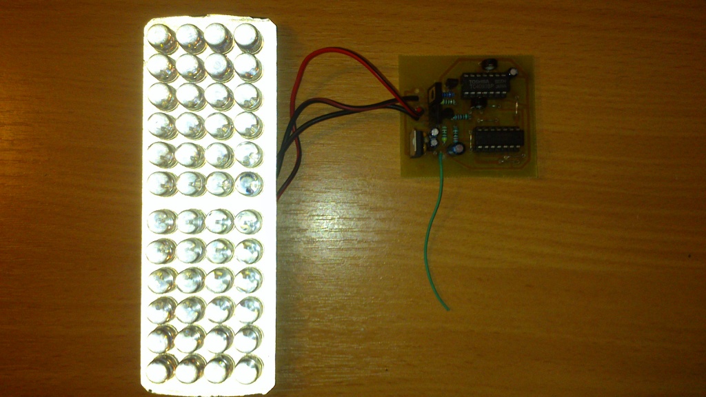

(#) Fonyod21 hozzászólása Jan 15, 2013 /
Kicsit leült a topik úgyhogy belinkelem a mostani villogót. Letisztult a panel, szerintem ennél egyszerűbb már nem lehet.
A BD139 tranzisztor gond nékül elbírja a 24 darab ledet, de szerintem még bőven lehetne nagyobb led panelt is gyártani.
Nem kell hozzá PIC, így ugyan több alkatrész kell hozzá és csak egyféle villogási mintát tud , de olcsóbb összerakni. és égető se kell hozzá.

(#) Fonyod21 válasza Ghoost hozzászólására (») Jan 15, 2013 / 1
A kapcsolási rajzot és a nyáktervet mellékelem.
Pár oldallal korábban már ki lett tárgyalva ez a kapcsolást. a 4011 és 4093 logikai áramkörökre épül.
Ha a panel jól sikerül, nincs zárlat, szakadás akkor lehetetlen elrontani.
A két potenciométerrel pedig mindenki beállíthatja maga a számára legmegfelelőbb villogást.
(oldalak közti váltás/ villogás sebessége)
a videó kicsit nagyra sikerült. úgyhogy ezen a linken tekinthető meg:
http://videa.hu/videok/kreativ/ledes-villogo-fbi-feny-led-FrIsA5E2spCBY2TV

(#) _JANI_ válasza Fonyod21 hozzászólására (») Jan 16, 2013 /
Köszönjük a videót és a nyáktervet. Szép munka. Csak a beültetési rajzot hiányolom. Az áramkört megépíteni szándékozók munkáját megkönnyítenéd vele. ( Igaz nemsokkal visszább van egy fénykép a beültetési oldalról... )

(#) Fonyod21 válasza denon888 hozzászólására (») Jan 20, 2013 /
Sikerült előkaparnom a beültetési rajzot, remélem segít.

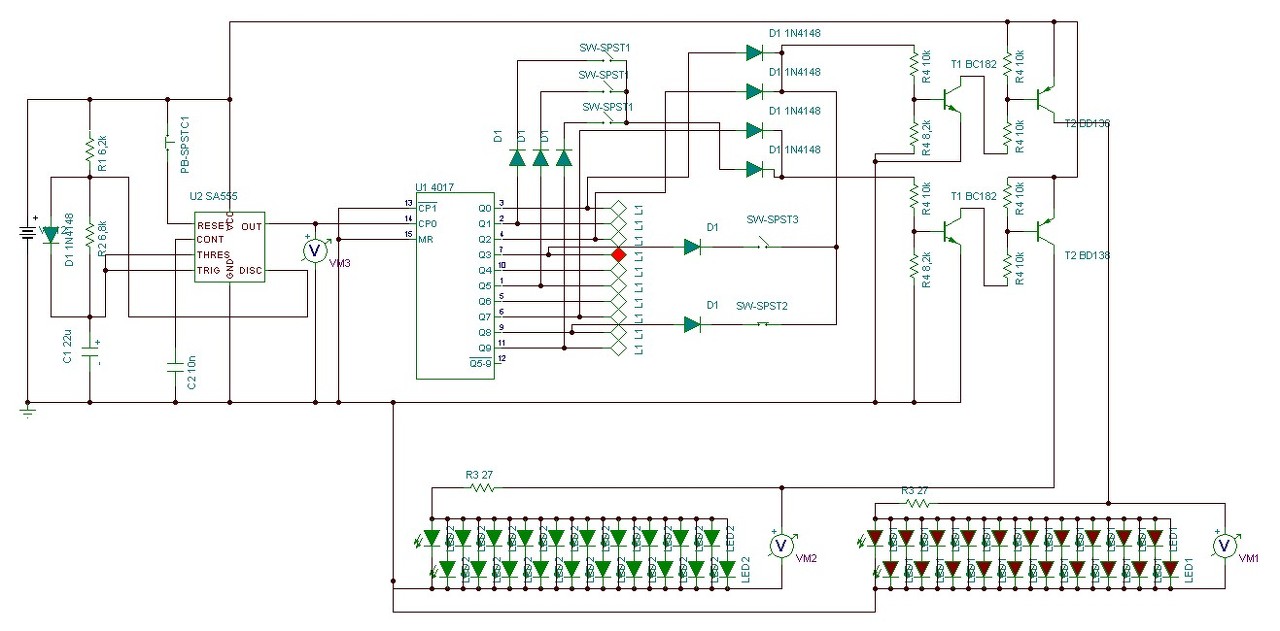

(#) Tomy1432 hozzászólása Márc 3, 2013 /
Szeretnék egy kapcsolást közzétenni és a véleményeteket kérném, hogy működne-e vagy sem.
Ez is egy megkülönböztető jelző lenne, illetve ha működik csak akkor.
Szeretném megtudni, hogy az elgondolás megállja-e a helyét.
Egy jó részét a kapcsolásnak koppintottam, remélem ezzel nem lesz gond.
Előre is köszönöm a kedves kollégáknak.
A hozzászólás módosítva: Márc 3, 2013
(#) _JANI_ válasza Tomy1432 hozzászólására (») Márc 3, 2013 /
Szia! Elvileg az áramkör működőképes. Logikailag szerintem nincs benne hiba.
Ami hiányzik az a tápfeszültség értéke. Bár maga az áramkör 5-15V között tud működni a megadott alkatrészekkel.
Az 555-ös AMV frekvenciáját is jó lenne potenciométerrel beállítani. Kicsi az esély arra, hogy elsőre sikerül belőni a pontos frekvenciát. ( Az 555-ös témába érdemes lenne kicsit beleolvasnod. )
Az oszcillátor leállításának van valami konkrét célja? ( 555-ös RESET bemenetén a kapcsoló. ) Ha igen akkor kell egy ellenállás a RESET bemenet és a GND közé.
Amennyiben a tápfeszültség 9-15V között van, akkor érdemes több LED-et is sorba kötni, hogy a csökkenjen a felvett áram. ( Csak akkor érdemes így összeállítani a LED-ek áramkörét ha tényleg sikerül teljesen azonos paraméterű - típusúakat szerezni. Én nem támogatom ezt az elrendezést. Véleményem a LED-ek párhuzamos kötése témában. )
Más észrevételem nekem nincs. Jó az elgondolásod.
(#) Tomy1432 válasza _JANI_ hozzászólására (») Márc 3, 2013 /
Köszönöm szépen a választ! Az igazság az, hogy az 555 potival lenne belőve, csak ellenállást rajzoltam be. Az 555 reset-ét pedig nem fogom használni, a kapcsoló felesleges ott. Az én hibám. Az igazság az, hogy egyforma ledeket szeretnék venni, de nem tUDom mennyire sikerül őket a gyárban belőni egyformára. De akkor majd soros kötéssel megoldom. Bár egyelőre a kapcsolás működése érdekel, nem most kerül megépítésre. A táp fesz pedig 12 volt lenne, bár mondjuk nem tudom, hogy lenne-e baj akkor, ha 50 Ah-ás aksiról menne?
A ledek számát pedig szeretném oldalanként 50 db-ra tenni. Ez így lehetséges? Vagy valami módosítás kell-e hozzá?
