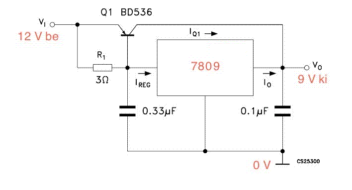

9V-al működik mindkettő.
Más eszközök is működnek a tápegységről (LED izzósorok)
(#) Bakman válasza elitegamer14 hozzászólására (») Márc 16, 2013 /
7809-es stabilizátor IC a legegyszerűbb megoldás, mivel a számítógépes tápegységnek nincs 9 V-os kimenetete. Ezt a 12 V-os ágba bekötöd és hajrá.
Persze attól is függ a dolog, mennyi áramot esznek.

(#) elitegamer14 hozzászólása Márc 16, 2013 /
lécci* belinkelnéd h mi ez?
*Légyszíves
A hozzászólás módosítva: Márc 16, 2013
d*e én a kettő 9V-os fogyasztót egy ágba szeretném kötni a tápba
Mennyit fogyasztanak az eszközök? Hány ampert kér a modem és hányat a Router? Ettől függően lehet kapcsolási rajzot csinálni.
A mondatod nem nagyon tudom értelmezni. Ha arra gondolsz, hogy mindenféle trükk/elektronika nélkül akarod a tápegységre kötni, akkor az nem fog menni. Hacsak nem a 3,3 és a 12 V-os ág közé kötöd a modemet. Viszont, a tényleges bekötés előtt én azért tesztelném, mit szól ehhez a tápegység.
A 7809 egy stabilizátor IC, megtalálod itt: HEStore link.
Ha nem tudod, hogyan kell az ilyet használni és milyen kiegészítő elemeket kíván, inkább bele se kezdj.
Mindkettő 0.6A-t fogyaszt.
Csak azért nem tudtam hogy mi az mert eddig csak 12V-os LED-eket kötöttem a 12-es ágra, ahhoz meg nem kell semmi csak levágtam a kábelt és összeforrasztottam a 12-es ággal.
Építs egy ilyet.
Oké, megpróbálom és majd írok hogy sikerült-e.

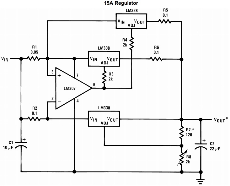

(#) rolandi350 hozzászólása Márc 28, 2013 /
Van egy 32DCV 8A -es trafóm.
Ebből szeretnék csinálni, egy szabályozható feszültségű tápegységet.
Minimális igényeim: 2-24V 5A.
Viszonylag olcsó és főként egyszerű kapcsolás érdekelne engem.
Milyen kapcsolásokat tudtok nekem ajánlani erre?
A képen mellékeltem, hogy én mely kapcsolásra is gondoltam.
Azokra, ha tennék egy jókora nagy hűtőbordát ventilátorral, elbírna nekem 5A-ert legalább a 12-24V-os tartományban?
Előre is köszönöm.
(#) kadarist válasza rolandi350 hozzászólására (») Márc 28, 2013 /
Használj egyetlen LM338-as stabilizátor IC-t, mert ez önmagában is képes 5A szabályzására.
