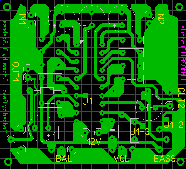

Üdv. Gondoltam megosztom Veletek a félig saját terveimet. Az elkészítésüket fotózással viszem véghez. A levilágító egy régi scannerből készült, és tökéletes munkát végez, A/4-es méretig. (céges cucc )
