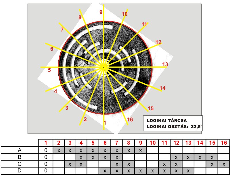

Kedves kollegák! A minap a birtokomba került egy gyári szél-jeladó - mely szerkezetileg komplet ugyan...de elektronikailag halott. Én vitorláshajóra szerelném...ezért eredeti működésével nem is lett volna 100%-os - de ez azt jelenti, hogy némi utóbuherálást igényel majd. Érdemes megnézni, hogyan oldották meg 4 darab logikai kimenettel a 16-ba osztott felbontást (22,5° fokonként). Itt kérem a kollegák segítségét, hogy ismer-e valaki olyan logikai IC-t, amelyik képes 4 darab ABCD logikai jelből 16 darab különálló kimenetet vezérelni ? CÉL: az árbocról így csak egy 4 eres vezetékkel jönnék lefelé - a kijelző viszont egy 16-ba osztott, szélrózsát imitáló, nagyfényerejű LED-es (kvázi)analóg kijelző lenne. További fejtörőnek szánnám, hogy hogyan lehetne logikailag egy legalább 3-5 mp-es időállandót beépíteni - a haotikus szélkakas-mozgások átlagolására? Aki látott már ilyen (nagyon könnyen forgó) szélkakast működni - az érti, hogy mi a gond vele a valós üzemben. Megjegyzés: mivel hogy az eszköz együtt forog és halad a hajóval - így a cél a valós (relatív) szélirány jelzése - a helyes vitorlabeállítás megkönyítésére. Ötleteiteket, észrevételeiteket előre is köszönöm.

4 darab ABCD logikai jelből 16 darab különálló kimenetet vezérelni ? Erre való pl egy SN74154-es IC. Ez a bemeneteire juttatott bináris számot kikódolja 16-os számrendszerbe, vagyis a számértéknek megfelelő lábat testre köti. Az, hogy a műszer Gray kódot állít elő, az végül is nem zavar. Az időállandó, na az egy szép feladat, lehetne pl a LEDeknél belenyúlni, de olcsóbb a jel Gray-korában 4 darab monofloppal, mindegyik biten amely csak a hosszú impulzusokat "jelzi", vagyis csak ezekre billen. Viszont ezeket nagyon egyformára kell készíteni, különben hamis adatot jelezhet ki.
Köszi szépen a gyors választ - ez a tok úgy néz ki megfelelő lesz a célra.
Ami a késleltetést illeti - hát még ABCD korában belenyúlni valóban rizikós....mert ha csak az egyik "késik" többet mint a másik 3....akkor az elég "szanaszét" dolgokat tud produkálni a szélrózsa-kijelzőn. Lehet így marad a butább (de tutibb) megoldás - egy-egy sima tranyó+RC időállandós tag minden LED előtt - (erre a kereskedőtől is jelentős diszkontot kapok...mert ide már egy talicska (de minimum egy hátizsák) alkatrész kell ) Most már csak azt kell megnézzem, hogyan tudom érzékletesen meghekkelni az eredeti lapon lévő fotódiódákat? ...mert azok paraméteréről végképp semmit sem tudok. A cég egyébként hétpecsétes hadititokként örzi az egész érzékelő-blokk rajzát és protokolját is - amivel a saját szoftverével-a saját célműszerét hajtja meg. .

A 4 bites kódot könnyen tudod, talicskányi alkatrész nélkül, átlagolni, számolásokat végeztetni egy egyszerű mikrovezérlő segítségével. Vannak 8 lábas PIC-ek, de van még kisebb ATTiny is, amik alig fogyasztanak, pontosak, megbízhatóak... Csak egy kis háttértudás kell a programozás terén. Mondjuk ez esetben ez tényleg kicsi, egy ilyen program nem a világ vége.
