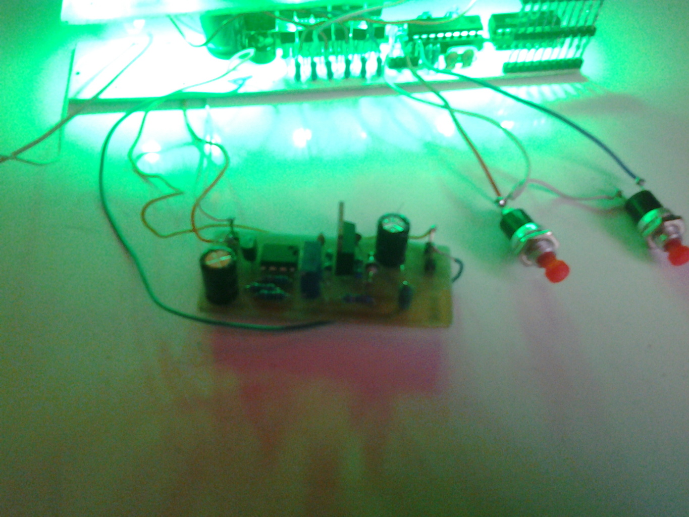

3-3 sorosan és ezt a 2 "köteget" párhuzamosan
Értelek. A ledeket 18 mA-re érdemes méretezni. Viszont párhuzamra 2*18mA-t kell megadni mivel a párhuzamba kötésnél annyi lesz.
A 2 "Köteg"
2 külön ellenállást kap majd.
Ha van 3 db soros leded ledenként 3,2 V nyitófesszel, akkor összesen 9,6V nyitófeszed lesz, és az áramuk az eredeti(18mA) marad.

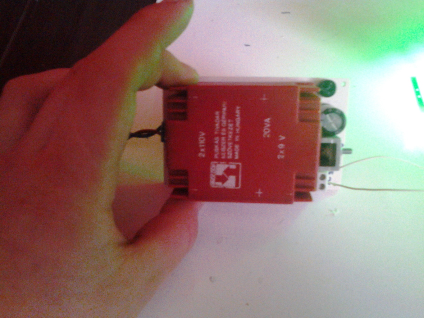

Mire beindult szépen az óra állító gomb kábele eltörött és hozzáért a nagyfesz kapcsoló tranyókhoz. Valószinüleg kinyírtam a PIC-et mert ha bekapcsolom akkor az órák kijelzőjébe számlás és derengés is van. Ha állítanám az időt akkor a perc állító gomb viszi az órákat is
Nem tudom miért de egy kis pihenéstől megjavult az óra.
Pakolgattam és találtam 56 Ohm /2W-os ellenállást. Ha ezt beteszem drasztikusan leesik a fényerő?
Mihez képest ?
A 33 Ohm-os ajánláshoz képest.
Biztosan lejjebb fog esni, de a ledek is jobban fogják magukat érezni.
Köszönet mindenkinek a gyors segítséget a mai nap folyamán.
Az óra is megjavult és sikerült belőni a ledek ellenállását is. A legoptimálisabbnak az 56 Ohm /2 W bizonyult. Nem égeti ki az ember szemét az 50.000 mcd nem is nyomja el a számokat mégis kellően világít. Most már jöhet az amitől a legjobban óckodok a dobozolás. Még egyszer köszönet mindent!

Az üveg biztosíték és a LED fényerő állító trimmer milyen értékű?
Ezt még meg akartam kérdezni
Sajnos egyiket sem tudom Neked megmondani, mert nekem nem ilyen tápom van....
Nézd meg atosz90 cikkében ő is ezt a kapcsolást vette alapul.(sőt a programja is jó ebbe az órába, és még pontosabb is)
EZ pontosan 1:1-es mása az övének de ott nem említi
Akkor nem egy dologról beszélünk, Atosz 6 csöves órája teljesen más mint a tom25 óra (és alávilágítása sincs .)
Jelenleg az egycsöves Atosz félére gondolok.
Az alsó panelon a potira és a biztire
Nézd a rajzot ! Nincs trimmer
Itt nincs ,de az ő paneltrevén van
Azt nem néztem de ha van rajta , akkor lay terv megnyitása után vidd rá a kurzort az alkatrészre és megtudod az értékét..
Pont nincs megnevezve
Akkor írj neki privit
Az az alávilágító ledhez van. Mivel 5V-ra van kötve mint soros előtét ellenállás, én oda 1k...2,2k-os trimmert tennék. Mondjuk elég veszélyes, mert ha teljesen eltekered a potit, rámegy a teljes 5V és megszalad a leden átfolyó áram. Én egy 180...330 ohm -os ellenállást sorbakötnék vele és egy 1k ohm -os trimmert tennék be.
