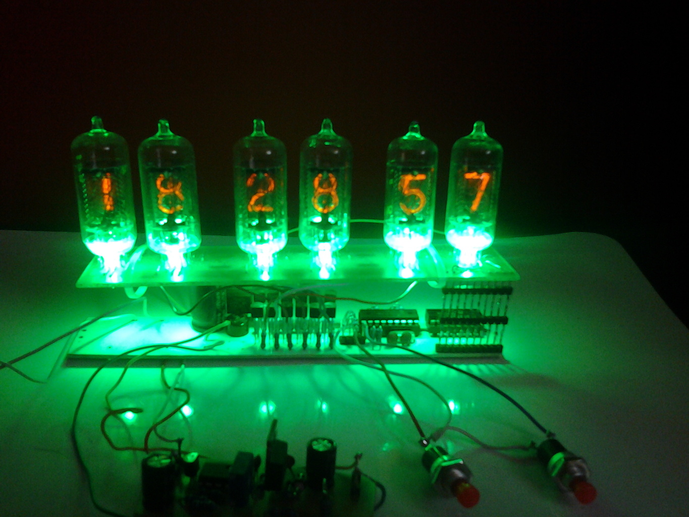

Mire beindult szépen az óra állító gomb kábele eltörött és hozzáért a nagyfesz kapcsoló tranyókhoz. Valószinüleg kinyírtam a PIC-et mert ha bekapcsolom akkor az órák kijelzőjébe számlás és derengés is van. Ha állítanám az időt akkor a perc állító gomb viszi az órákat is ![]() ![]()
Nem tudom miért de egy kis pihenéstől megjavult az óra.
Pakolgattam és találtam 56 Ohm /2W-os ellenállást. Ha ezt beteszem drasztikusan leesik a fényerő?
Mihez képest ?
A 33 Ohm-os ajánláshoz képest.
Biztosan lejjebb fog esni, de a ledek is jobban fogják magukat érezni.
Köszönet mindenkinek a gyors segítséget a mai nap folyamán.
Az óra is megjavult és sikerült belőni a ledek ellenállását is. A legoptimálisabbnak az 56 Ohm /2 W bizonyult. Nem égeti ki az ember szemét az 50.000 mcd nem is nyomja el a számokat mégis kellően világít. Most már jöhet az amitől a legjobban óckodok a dobozolás. Még egyszer köszönet mindent!

Itt van a TOm025 ami múlt héten készült el és itt van a hajnal 3:15-kor készült egycsöves is.
