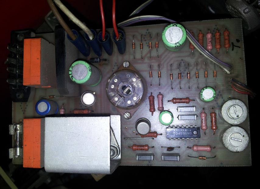

(#) zulu7 hozzászólása Máj 23, 2013 /
Traconic 203 tipusú co2 hegesztőgéphez keresnék kapcsolási rajzot a dróttoló motor vezérlő javításához
A mellékelt képen látható barna és fehér vezeték a motor kimenet és a motorral párhuzamosan található by134-es dióda zárlatos lett.
A panel 27V Ac és 9V Ac be táppal rendelkezik, bár a 9V helyett csak 6V jön ki a trafóból.
A hozzászólás módosítva: Máj 23, 2013

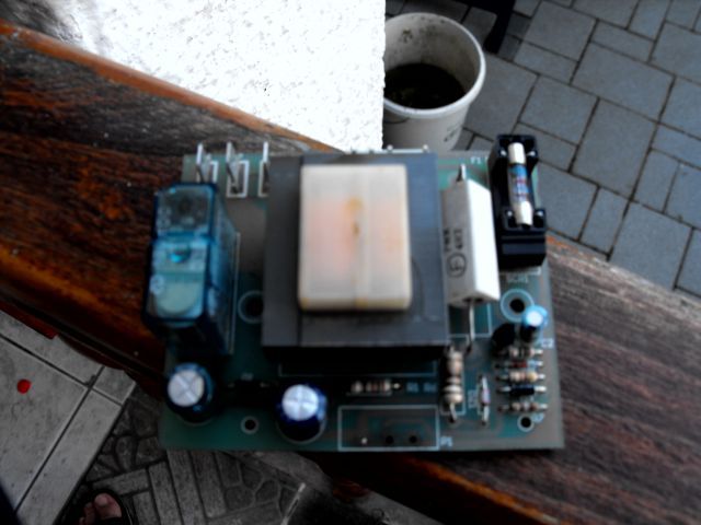

Valaki találkozott már az Einhell SG 131 típusú barkácsgép tolómotor vezérlésével? Mekkora lehetett az eredeti potmétere? 1k és 100k közöttivel nem működik. Minden alkatrész jó benne, mégsem működik. Illetve teljes fordulaton megy. Valaki már próbálkozott a javítással, gyanús, hogy valami nincs gyári értéken benne.
(#) sny válasza klenósanyi hozzászólására (») Jún 19, 2013 /
Nekem ezen a képen az egyik kondenzátor púposnak tűnik. Tényleg jó minden alkatrész?
(#) klenósanyi válasza sny hozzászólására (») Jún 19, 2013 /
A valóságban nem púpos, eléggé rossz minőségű a kép. Kiforrasztva az alkatrészeket, jónak mértem őket. Az is furcsa a gépben, hogy a tolómotor sorba van kötve a gázszeleppel. ??????? Ez az egész a gagyi netovábbja. Egy karosszériás inasfiút csaptak be vele. Szeretném működésre bírni az eredeti állapotában. Ha az enyém lenne, alapos ráncfelvarráson menne keresztül.

Ha már van benne gázszelep,nem is gagyi az a gép...
Mégegyszer ellenőrözném a soros áteresztőtranzisztort nem zárlatos e?
Érdemes volna benézned a " MIG/MAG/Co2 hegesztő készülékek házilag" című topicba...
(#) klenósanyi válasza staci123 hozzászólására (») Jún 20, 2013 /
Látni, hogy a gázszelepet utólag mókolták bele. Nem tranzisztorral szabályoz, ebben tirisztor van. Lehet, hogy eredetileg tranzisztoros volt? Rossz alkatrészt raktak bele? Azt tudom, hogy előttem már valaki bróbálkozott a javítással, -sikertelenül. A panelt nézegetve gyanús, hogy nincs benne trigger elem. Most már kíváncsi lettem, visszarajzolom.
