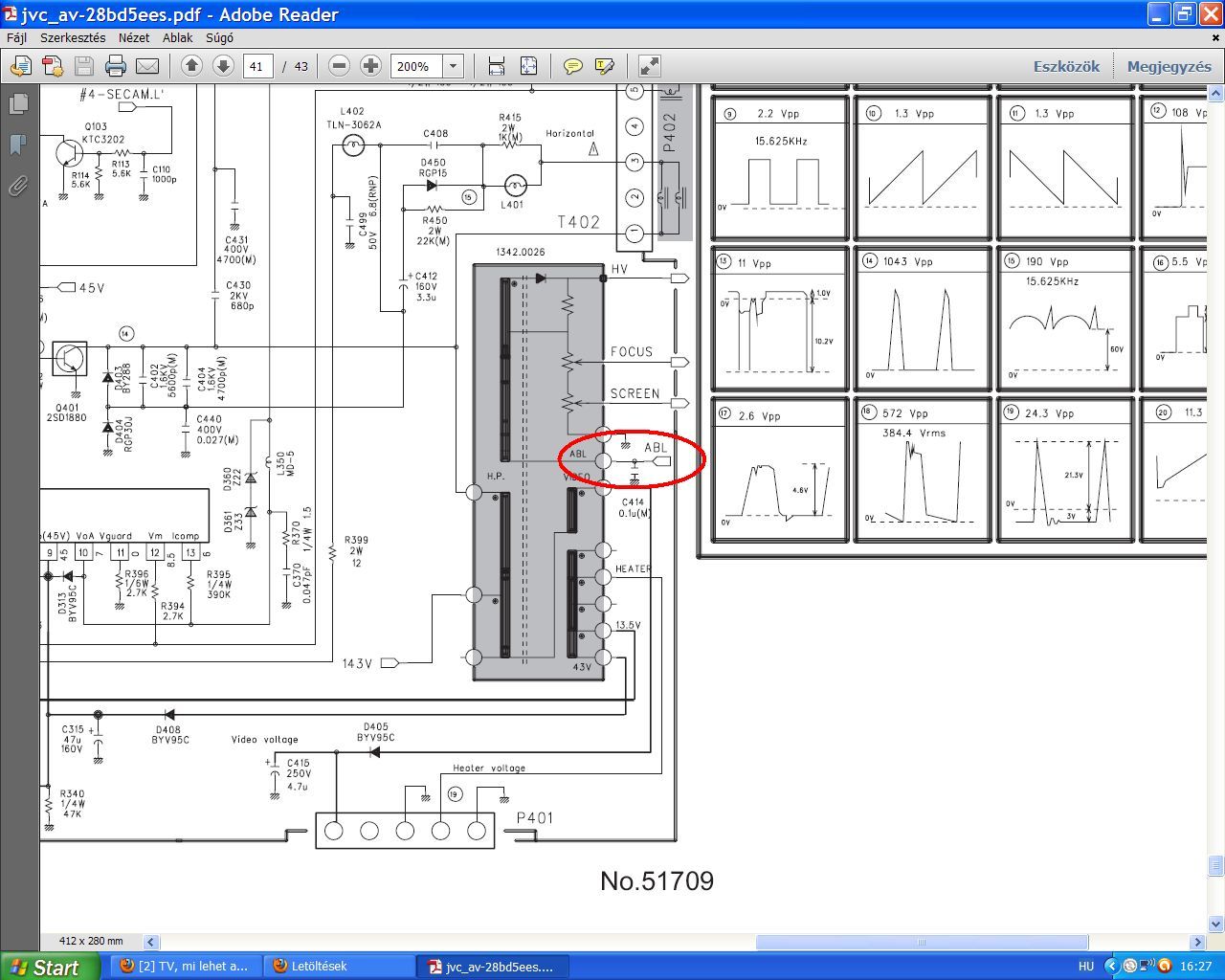

Első körben innen le tudod tölteni a rajzot: RAJZ..Mérd meg a 143V-os rendszertáp pufferét.Valamekkora méretváltozás normális a hagyományos CRT TV-knél,de amit leírtál,az sok.Ha atáp nem igazán változik terhelésre,akkor esélyes még a TDA8358-as képeltérítő IC,ebben van az EW korrektor végfokozat.Legrosszabb esetben a sorkimenőtrafó vacakol. István

Közben nézegettem a rajzot.A sorkimenő ABL lába megy a TDA9365 49-es BCL lábára. BCL: Beam Current Limiter,azaz sugáráram korlátozó.Ezen a lábon érzékeli a sugáráramot.Ha ez túl nagy értéket vesz fel,leállítja a gépet Ezt az értéket egy tranzisztoros áramkörön keresztül kapja.Q501 a neve.Van mellette egy elkó is. A sorkimenőnél pedig egy kondi. Ezeket is ellenőrizd le.
Üdv! István
Itt vagyok és már ellenőrzöm is! Addig is köszi!
ellenőrizve! P tipusu tranz. jó 6.2V van rajta a kondi elkó jó! Fólia szakadás nincs! A sorkimenő ABL lábon mekkora fesznek kell lennie?
A kapcsi rajz szerint a TDA8358 1es 2-es lábán 8V kellene lenni amit én mérek az 0.8V Ez lehet a hiba?
Többi fesz:13 láb 6V nálam 5V 12 8,5V 6,5V 10 7V 6V 9 45V 47V 8 13V 16,5V 5 2,6V 2,6V 4 7,4V 5,8V 3 14V 11,8 2 8V 0,8V 1 8V 0,8V
Lehet, de nem valószínű. Ettől még lehetséges. A menü elérés /teljes/ az meg fontos lenne.

Az első két láb a függőleges eltérítés vezérlőjel bemenete.Azzal nem hiszem,hogy probléma lenne.A sorkimenő ABL lábán lévő 100 nF-os kondi jó?
