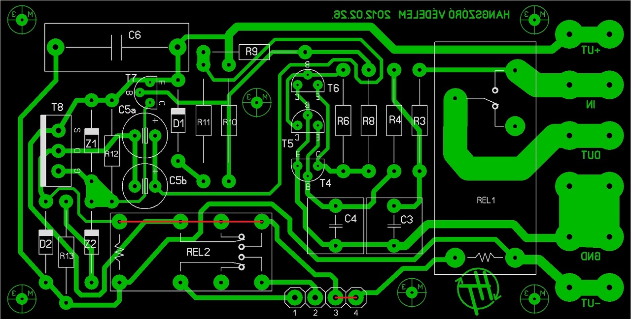

(#) hotib válasza vipera1997 hozzászólására (») Ápr 10, 2013 /
Én terveztem hozzá, amit meg is építettem. Jól működik, kb. +- 0.6V DC környékén kapcsol. Ez mentette meg a hangsugárzót, mikor szépen megnyúlt egy ellenállat az egyik végfokban.
Reloop topictárs segített a hiba felderítésében, köszönet neki.
Én dual-mono felépítésű erősítőben használom, ezért kétszer van megépítve a védelem. A mellékelt terv az egyik oldal, logikusan. Terveztem bele egy kis trükköt, amivel galvanikus kapcsolat nélkül össze lehet drótozni a két oldalt, hogy pontosan egyszerre kapcsoljanak. Ezért van benne egy második relé és tüskesor. Ha ezt nem akarod használni, a pirossal jelölt átkötéseket építsd be, és nem kell a plusz relé.
(#) vipera1997 válasza hotib hozzászólására (») Ápr 10, 2013 /
Köszönöm szépen!Az APT-nek csak egy oldala van úgyhogy majd az átkötés lesz!
(#) hotib válasza vipera1997 hozzászólására (») Ápr 11, 2013 /
Én csak +-12V-ról használom, ilyen relé van benne. Ezt is gyártják 48V-os tekerccsel, ami közelebb áll az 55V-os tápodhoz (nem írtad, hogy +-55V esetleg...)
Ha a rel2 helyén az átkötést soros ellenállással oldod meg, tudod "hangolni" rel1-et az adott tápfeszhez, ahogy Skori is ajánlja. Persze, ha szükséges.

(#) Gabó hozzászólása Ápr 13, 2013 /
Megépítettem a csatolt védelmet, és nem akar átkapcsolni, csak pirosan világít a led.
Az UAChez használt ellenállás 18K ami 30V a táblázat szerint, de nekem csak 26,5V AC-m van, ill a C7es kondi 47µF nem 33uF. A DC feszem az 37V ezért az R8nak 12K-t tettem be, mert a táblázatba az egyel kisebb az 36V 11k-s ellenállással. Szerintem a 18K sok és azért nem akar kapcsolni, de azért a biztonságért megkérdezem, hogy okozhatja e ez is?
Ill a relé 12Vos, de oda a képlet alapján számoltam ellenállást ami 2K lett.

(#) reloop válasza Gabó hozzászólására (») Ápr 13, 2013 /
A LED-et nem találom a csatolt rajzon. A C1 és C2 ki vannak sütve? Ha nincs rákötve a védelem az erősítőre a DC figyelő bementet zárd testre 1-100k ellenállással.
A 2k-s 12V-os relé előtét ellenállás 37V táp esetén 1k-s tekercsellenálláshoz illeszkedne. Ez az érték 12V relé esetén szokatlanul magas. Jól mérted?
(#) Gabó válasza reloop hozzászólására (») Ápr 13, 2013 /
A ledes verzió a pdf alján található. A relé mérve pontosan 960R az adatlapján is ennyit írtak. Lehet az volt a baja, hogy nem zártam testre. Ki is próbálom.
Kicseréltem az R4et 16Kra, és a bemenetet 100Kval testre húztam de úgy se jó.
(#) dudassandor1 válasza Gabó hozzászólására (») Ápr 13, 2013 /
D2 dióda jól van bent? Nálad mi a bemenet, amit 100k-val testre kötöttél? Relé nem is kattan bekapcsoláskor akkor?
Mérd végig a 2,4,6,7,8 lábakat testhez képest. Kiderül miért nem húz be a relé.
Kap az IC testet? Az 5-8 lábak között 3,4V-os referencia feszültségnek kell lenni.
Igen megvan a test, összemértem. Az R8 12K megmértem. Az 5-8 közt 36V
Csak végszükség esetén bontanám meg az erősítőmet összehasonlítás végett. Az adatlap szerint a 8-as lábon nem igazán lehet ott a teljes táp.
Én is így vagyok, mert a másik be van építve, és eléggé nehézkes kibontani ahova ez a modul került. Holnap kipróbálom, hogy kiveszem az ic-t és úgy is végigmérem, de szerintem gyárilag halott. Mert minden ellenállást megmértem, beültetés előtt és most is és jók.
Az ellenállásaid az adatlaphoz néztem, nagy hiba nincs bennük.
Az IC-t jól ültetted be? A 4-5 lábak között mérhető egy viszonylag alacsony ohm-os ellenállás?
