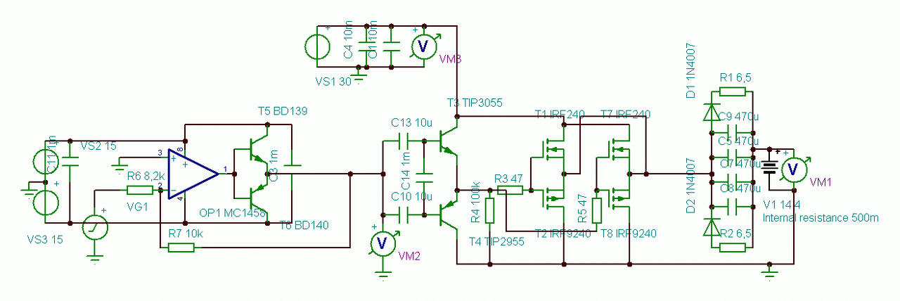

Sziasztok. Terveztem egy aktivátor-töltő áramkört. Szeretném ha segítenétek, hogy az ötlet maga jó e, és hogy hogyan lehetne finomítani, ill. mit mire cseréljek. Az ötlet lényege az, hogy nem csak impulzussal tölt, hanem impulzus után tölt, majd merít ciklikusan. Azért van a 470uFos puffer az akku előtt. A meghajtás 555 lenne 50-50%. A töltő és merítő áramhoz (elméletileg ) ha minden jól van beállítva, nem kell nyúlni, mert amint fogy a szulfát, úgy emelkedik a feszültség, és úgy csökken a töltőáram is, a terhelés meg aszerint nő, tehát (elméletileg) 14,4volton pofozgatja az aksit. Szeretnék bele egy kisütő áramkört is. Az még nincsen a rajzon. A kisütés lehetne egy egyszerű feszültségfigyelő kapcsoló áramkör is ami kikapcsolja a nagyáramú kisütést, amint elérte a 10,5-10 voltot. Segítségeteket előre is köszi.
(#) elyelibator válasza (Felhasználó 13571) hozzászólására (») Máj 10, 2013 /
Hello. Igen sava autóakkuhoz találtam ki ezt a verziót. Úgy olvastam, itt valahol, hogy az aksik szeretik ha töltés közben merítve is vannak, impulzusszerűen. Persze lehet hogy ez csak arra értendő, hogy merítés közben egy elektronika figyelhesse a feszültség esést. Itt csak kb 4-8 Hz az impulzusok sebessége. Úgy tudom, hogy ez jót tesz az aksinak. Amikor regenerálják az aksikat, ott is először gyorsan lemerítik, és utána töltik. Van amikor ezt egymás után 2-3 szor is. Ebből gondoltam, hogy mivel a töltőáram a feszültség esés miatt mindíg több, így amíg a kellő szulfát le nem jön róla, hogy képes legyen felvenni áramot, adíg végig kapja az impulzust, és a töltőáramot. Valahogy így működik a Tesla switch is, csak jóval gyorsabban. A merítés ott fél áram, és a töltés dupla feszültség, ami végülis itt is megoldható lenne. A töltőhöz a trafó egy 24 voltos 8A-es monstrum.

(#) gulyi88 válasza (Felhasználó 13571) hozzászólására (») Máj 10, 2013 /
Én is úgy gondolom hogy a jobbra-balra pofozgatás vezethet eredményre, természetesen a töltő irányú pofon egy kicsit nagyobb kell legyen, és jókora méretű pofonnal.
Én soros RLC rezgőkörrel csinálnám töltött kondival indul a menet, IGB-t-vel kapcsolni.
Az IGBT levezeti az első félperiódust, majd jön a vele párhuzamos dióda (amely vezetése alatt az IGBT-t kikapcsoljuk). Így az egyébként lecsengő rezgés 1 egész lengését engedjük meg, aminek az első fele a tölrőirányú a második a kisütő irányú. Lecsengő jelleg miatt a második fele a legnésnek veszteségtől függően (ami arányos az akku belső ellenállásával, így a szulfátosodással is) mindig kisebb töltést visz keresztül (Qav>0).
A kondi kb 10µF fólia 200Vdc-re töltve (külső forrásból) induktivitás néhány uH légmagos. csúcsáram keskeny (pár us széles), kb 150-200A .
minnél nagyobb a belső ellenállás annál nagyobb a Qav.
(#) elyelibator válasza gulyi88 hozzászólására (») Máj 10, 2013 /
Hello. Amiért így találtam ki, az az, hogy az aksi csak akkor töltődik fel teljesen, hogy ha tényleg képes felvenni az áramot, és nem akkor, ha úgymond fel van töltve, holott még mindig szulfátos.
Szóval akkor működne a dolog. A szimulátor szerint nem is igen lehet 14,4volt fölé tölteni, mivel a másik oldalról egyre inkább szívva van a teljesítmény. Az aksi feszültségét, meg csak valami ledes kijelzővel, -mint a kivezérlésjelző-tudom nézni majd, de így is gondoltam. A táp sem megy sokkal feljebb 28,5voltnál, így végül is túltöltésről szó sem lehet 28,5-14,4=14,1V. Mellesleg a régi aksit nem is szabad feljebb tölteni, mivel ilyenkor nem is képes rá mivel hiányzik a víz egy része már. Hát remélem sikerül össze ügyeskednem. Milyen kapcsoló Fet párost használjak hozzá? Van erre a célra megfelelőbb is mint az IRF240-9240. A triak lenne a király, csak nem tom hogyan vezéreljem.
(#) Inhouse válasza elyelibator hozzászólására (») Máj 13, 2013 /
A regeneráló töltők többsége feljebb megy 14,4V-nál, olyan 15-15,2V-ig. A 14,4V a gázképződés határa, azért szokták odáig engedni, főleg rendszeres töltésnél. Persze ez is csak egészséges akkura jó, rongyosnál már lehet, hogy pár cella pezseg, a többi meg nem... Teljesen a nagyobb feszültséggel lehet jól feltölteni, és mivel ez a töltési folyamat vége felé lépi túl a 14,4V-ot, valamint a regenerálás nem mindennapos folyamat, ellenőrzött körülmények között ez lehet a célravezető.
Egyébként a kapható töltők kb. 90%-a nem automata, és simán 15-16V-ig elmennek a töltés végére...csak a felhasználótól függ, hogy mennyi ideig hagyja rajta...

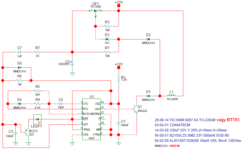

Gondoltam hogy egy kicsit megnövelném az akku aktivátor feszültségét, olyan 100voltra. Az a baj, hogy eddig csak 60voltra sikerült úgy hogy azt még ki is süti, de feljebb feltölti ugyan a kondenzátort (persze nagyobb feszültségű) már nem süt ki. A zénert cseréltem és a kondenzátort így sikerült a 60 volt.
Miért nem süt ki magasabb feszültségnél a tirisztor?
Mit változtassak rajta, hogy kisüssön 100 voltnál is? Segítségeteket elrőe is köszönöm.
