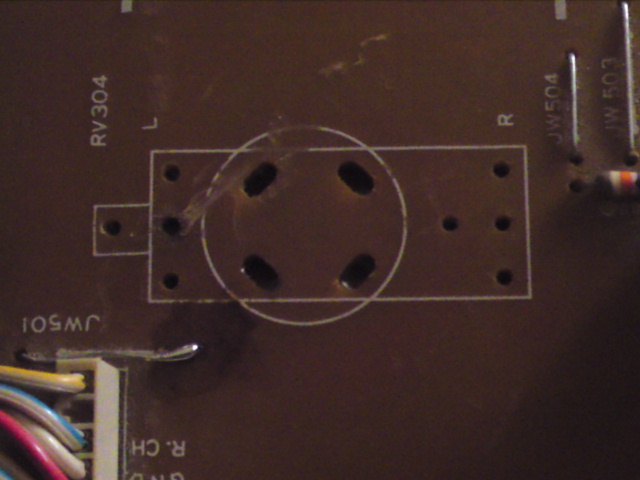

Szeretnék egy kis segítséget kérni! Van nekem egy házi Sony erősítőm aminek szét ment a hang potméter és nem tudok sehol sem tudok szerezni í jen ponti. Ere kérnék egy kis segítséget hogy hol lehetne be szereznem ezt a potométel. Meg próbálok feltölteni egy képet hogy hogyan néz ki az alaplapon a helye mert a régit már sajna ki dobtam. Előre is köszönöm a segítséget mindenkitő.
