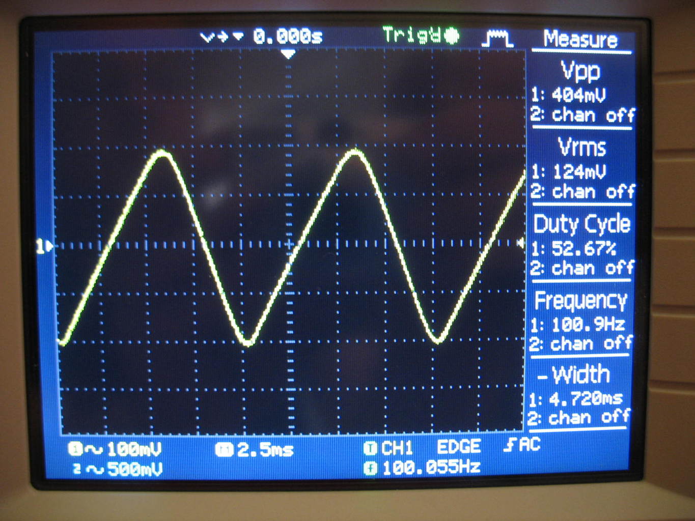

Sziasztok! Megnéztem oszcilloszkóppal, hogy a lakásban a 230V-os hálózaton milyen a jel alakja. Úgy indult az egész, hogy egy fejhallgató erősítő tápjában, a trafó szekunderén mértem ilyen szép trapézt először, azután több trafót is kipróbáltam, mind ilyesmi volt. Így végül a hálózatra is ránéztem. Meglepő az eredmény. A szkóp hibátlan, generátorról hajtva szép szinuszt mutat. Osztón mértem. A képen a zöld szigetelőcsövekben összesen 6x220kOhm ellenállás van, középen pedig egy 10kOhm-os, arra csatlakoztattam a szkópot. Lakótelepi lakás Újpalotán, analóg villanyórával. Nálatok milyen?

(#) bored válasza reloop hozzászólására (») Máj 12, 2013
A képek a fejhallgató erősítő méréséről. A trafó szekunderén mérhető trapéz és a tranziensek kinyújtva, valamint a puffereken a 100Hz-es brumm. 2x1000µF van beforrasztva. A 7815 és a 7915 kimenetén sima a DC, ez a szkóp már kevés ahhoz, hogy bármit megmutasson rajta.

(#) ZSozsóó válasza bored hozzászólására (») Máj 12, 2013
Itt a sokk indukált oszcilláció, a trafó szórt induktivitása meg a szórt kapacitása által okozott belengés a diódák zárásakor. Ezek a kis nyáktrafók borzalmasak ilyen szempontból, sokat megmértem, szinte egytől egyig. Megfelelően méretezett snubberrel a problémát már a szekunder oldalon el lehet intézni és akkor a stabnak nem kell vele sokat küszködni. A jelenségért nem a hálózati csúnyaság a felelős...Szép napot! Zs.

(#) bored válasza ZSozsóó hozzászólására (») Máj 12, 2013
Valóban, a belengések nem a hálózatból jönnek. A "megfelelően méretezett snubber" megoldotta ezt a problémát. A trafó szekundere és a graetz is kapott pár 68nF-os kondit (ez van itthon), ezután minden tápba beleteszem őket. Járulékos, de nagyon fontos pozitív hatás, hogy a kis trafó kevésbé langyosodik! A hangra gyakorolt hatásról nem merek biztosan nyilatkozni, de mintha tisztábban szólna így. Túlestem már a kábelfonáson, a fejhallgató moddoláson, gyártottam sokféle interconnectet, cserélgettem a műveleti erősítőket. Mindegyiknél hallani véltem valami változást az első meghallgatáskor. Később a legtöbb esetben kiderült, hogy semmi sincs. Lassan negyvenöt éves leszek, már a hallásom sem a régi, viszont mára eljutottam addig, hogy elég tisztességes vasakon hallgathatom a zenét. Tapasztalataim szerint a jó hangzást otthoni körülmények között, biztosan és jelentős mértékben érzékelhetően, elsősorban a tisztességesen megépített és összeválogatott berendezésektől lehet várni. A lánc egésze is fontos, az hogy az egyes elemek mennyire erősítik vagy fedik el egymás hibáit, erényeit. Egy hangdoboz vagy fejhallgató cseréje szerintem sokkal nagyobb változást eredményez, mint bármilyen kábelezgetés, ezért errefelé érdemes keresni a javulást. Persze az anyagiak erősen korlátozzák legtöbbünk erre irányuló törekvését. Az erősítők hangja is eltérő és alapvető. A hangdobozok tologatása is hatalmas változásokat okoz, bár egy akusztikai szempontból idétlen geometriájú szobában reménytelen bármi. Mindenesetre megnyugtató, hogy a fejhallgató erősítőben a táprész műszakilag javult. Az erősítő az Elliott 113-as projekt alapján épült. Nagyon szép a hangja, jelentősen felülmúlja a Marantz SR7002 hangját egy HD600-as fejhallgatóval. A két hang közötti eltérés egyértelműen hallható számomra. A kábelek csereberéje viszont semmit nem jelent. Végül visszakanyarodva a témához, csatolok képet a "snubberről" és a hatásáról.

(#) ZSozsóó válasza bored hozzászólására (») Máj 13, 2013
Ezeknél a kis nyák trafóknál egyszerűen nem lehet "megfelelően méretezett" snubberről beszélni, mert láthatod az előző méréseid alapján is, hogy mennyire leng. A megfelelő méretezés annyit tesz, hogy a szekunderrel párhuzamosan egy kondi, meg vele párhuzamban egy soros RC. A diódára kötött kondi nem az igazi, mert lassítja a recovery-t, persze teljesen jó a végeredmény szempontjából így is. Annak idején rengeteget foglalkoztam ezzel. A hangra gyakorolt hatása egyértelmű bizonyos esetekben, néha meg semmi. Azt vettem észre, hogy biztosan nem megy át a pufferen, meg a stabilizátoron, hanem egyszerűen (mivel ez elég nagy frekvenciás rezgés) egyszerűen kicsatolódik a kivezetéseken, trafón ,mint antennán az áramkörre. Ki is próbálhatod, ha leveszed a kondikat, visszajön a jelenség és egyszerűen a mérőfejjel csak közelíts a trafó, graetz felé. Ott lesz az szépen, hatalmas csúcsok is lehetnek a megfelelő szögből, érdemes megnézni milyen távolságban is kimutatható. A nagy impedanciás bemenetek ezeket a jeleket aztán tárt karokkal várják. Általában jfetezek, hangszer erősítőket gyártok, azok nagyon imádják megenni ezeket a dolgokat (nagy impedancia, gyors eszköz). Örülök, hogy kipróbáltad a dolgot és detektálható valami változás! Szép napot! Zs.
