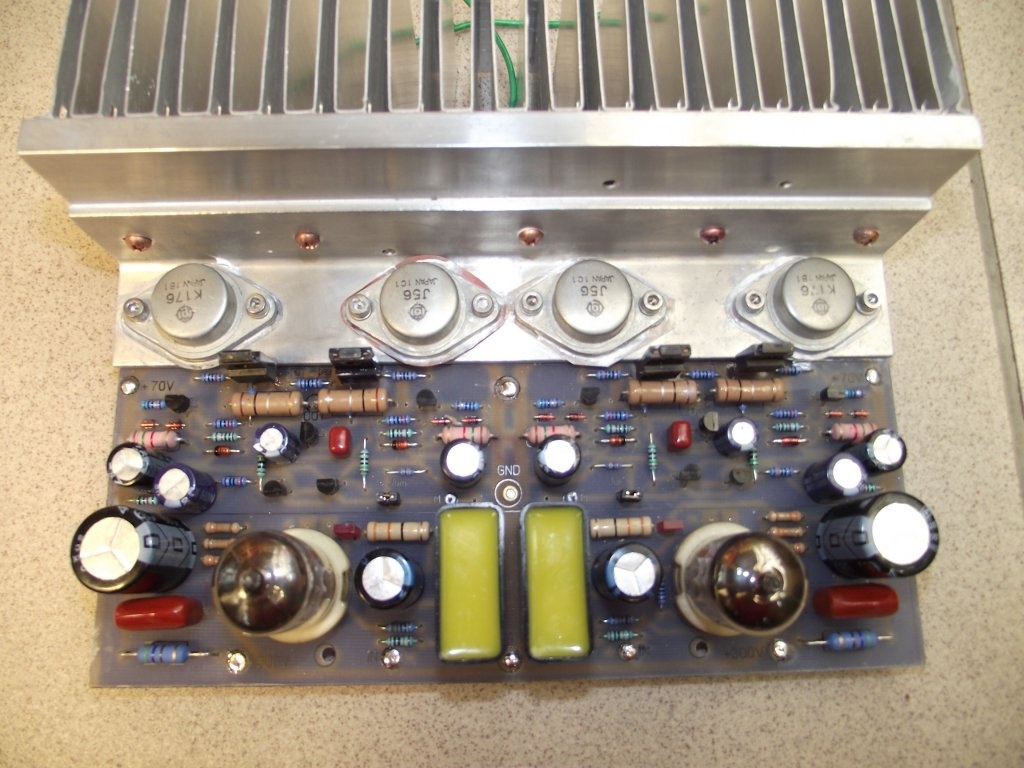

Tudnátok ajánlani egy jól működő megépített csöves-hibrid (esetleg sima tranzisztoros) lehetőleg nem A osztályú(vagy akár A osztályú, de) nagyon jó hangú erősítőt?
Egyutas banánrost memrános fostex -hez lesz
Max 20-30Wattos kimeneti teljesítménnyel.
A Vfet-el barátkoztam imént, de nem találtam itt hozzá semmit. Egy előttem kérdező is arról érdeklődött, de nem kapott rá választ ha jól láttam.

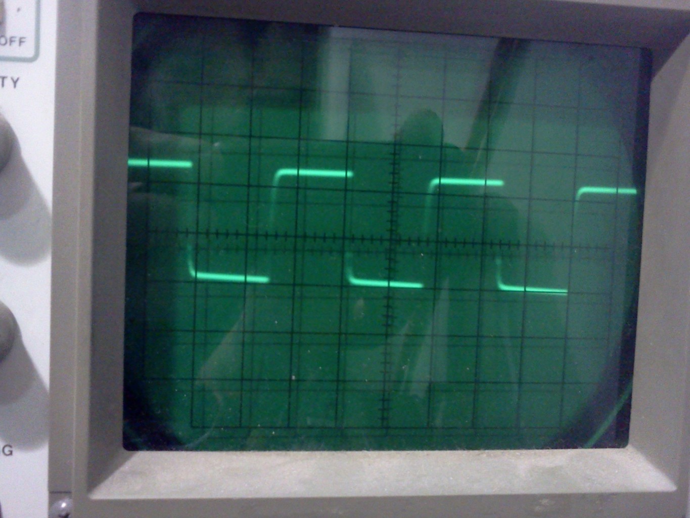

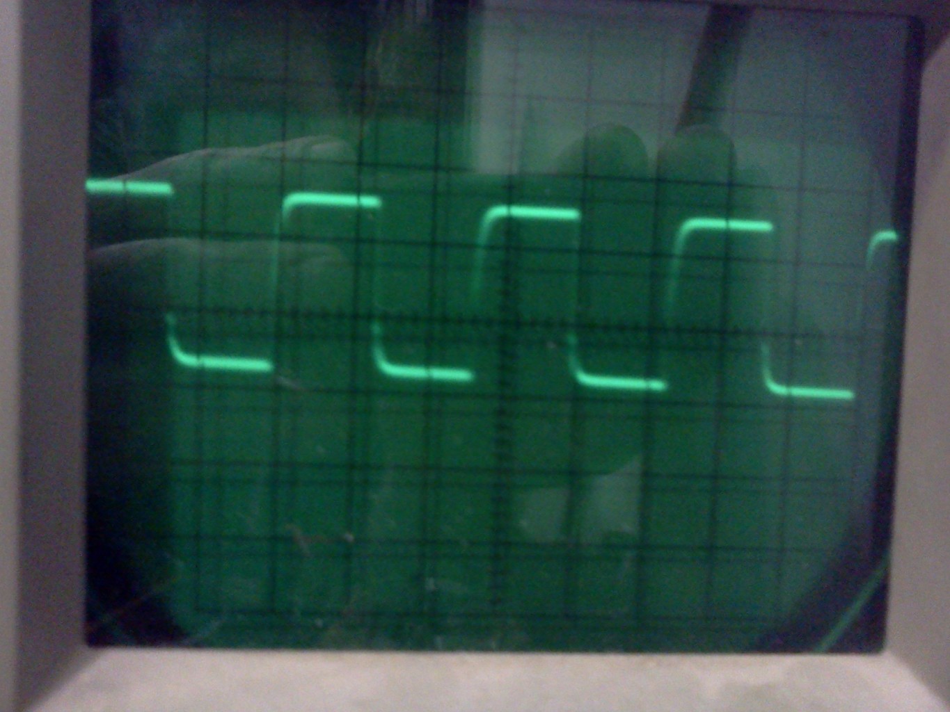

Na,csak nem hagyott nyugodni ez a komplex terheléses mérési eredmény.Összeválogattam bele a csöveket meg egynéhány változtatást eszközöltem a Mugenen.Hangra is szuperebb lett.
Végeredményben 1µF-ig próbálgattam párhuzamosan a műterheléssel a kondikat és a jelalakot egyáltalán nem változtatta meg.
(#) emersys válasza saraha hozzászólására (») Jan 27, 2013 /
Szép lett.
Kimeneten lévő induktivitás kb 1uH felet párhuzamos R taggal már stabillá kellet volna, hogy tegye.
Ui: Tudsz mérni teljes kivezérlésen feszültséget a meghajtón. Úgy emlékszem volt rá mód, hogy leválaszd a csatolót. Ha a bemenetre adsz mondjuk 0,5V rms-t és a csöves nyák kimenetére 2µF csatolót teszel egy 470K kisütő ellenállással akkor szépen meglehet nézni a feszültségerősítést, és a két fokozat közti feszültségerősítés különbséget.

(#) saraha válasza emersys hozzászólására (») Jan 27, 2013 /
Arra nincs "nyákilag" lehetőség csak a v.cs-t (6dB) tudom jumperolni.Amúgy most katonai aranyozott 6n2p meg 6n1p vannak benne legalább is úgy vettem őket válogatva.A két oldal így most már teljesen egyformán erősít.
Várj csak, a 6N1P nem illek betenni az E88CC helyére. Nagy belső ellenállású, kis meredekségű cső. Más a karakterisztikája mint az E88CC-nek. Leginkább csak láb kiosztásban felel meg neki.
Az E88CC kis belső ellenállású cső, illetve nagyobb visszahatás van a rácsra. meredeksége is "nagy" és erősítése kisebb mint a 6N1P nek. Szólni fog ugyan az E88CC munkapontjában , de az számára egy lehetetlen munkapont voltaképpen.
Ugye nem az E88CC helyén használod?
Vagy katódkövető volt az E88CC a kapcsolásban? Már nem emlékszem pontosan a Nugen rajzra.
6N2P jó hangú cső. Nekem 6N2P -EV van, de ezek nem aranyozott lábúak. Viszont eredeti NOS cső.
Ecc83 helyén van 6n2p EV, Ecc88 helyén meg 6n1p EV.
„Végül mitől lett stabilabb?”
Szerintem a válogatott csövektől.A táp nem tudom,hogy mennyire játszik itt,de kapcsitáppal megy most.Top249Y flyback tápot csináltam hozzá.A +-38V végtáp megy erről csak.A 300V meg a fűtés és a védelem mind-mind külön trafóról mennek...
Mugen
Szia.
A meghajtásnak ilyen értelemben nincs köze ahhoz, hogy komplex terhelésre stabil-e a Mugen.
Az impedancia illesztő tranyós kimeneti fokozaton múlik minden. A kapcsi táp hajtja most a tranyós kimeneti fokozatot ezek szerint. Kapcsi táppal még nem próbáltam milyen.
A lényeg, hogy most stabil.
„A 300V meg a fűtés és a védelem mind-mind külön trafóról mennek...”
-Ez jó ötlet nagyon.
A 300V-os anódfeszültségen komoly hangsúly van. Nagyon komoly mértékben meghatározza a kapott hangot. Most értem a végére az új táp kifejlesztésének. Egyutas csöves egyenirányítást kapott az anódfeszültség és csöves áteresztőt.
Ezzel drasztikusan változott a hang. Számomra csak kimondottan pozitív irányba. Gyakorlatilag olyan hangja lett tőle, mint egy kimenőtrafós csövesnek, amit a félvezetős kimenti fokozat még megfűszerez kellő df-el, és erős terhelhetőséggel.

Egy másik hibrid kísérlet.
